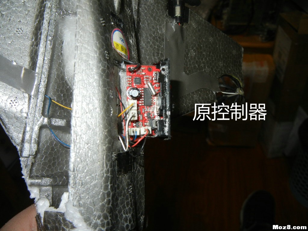

清理出好几年前的坏玩具机, ROLL是螺旋桨控制的,我突然想到,不正好用F3有刷飞控来改吗?

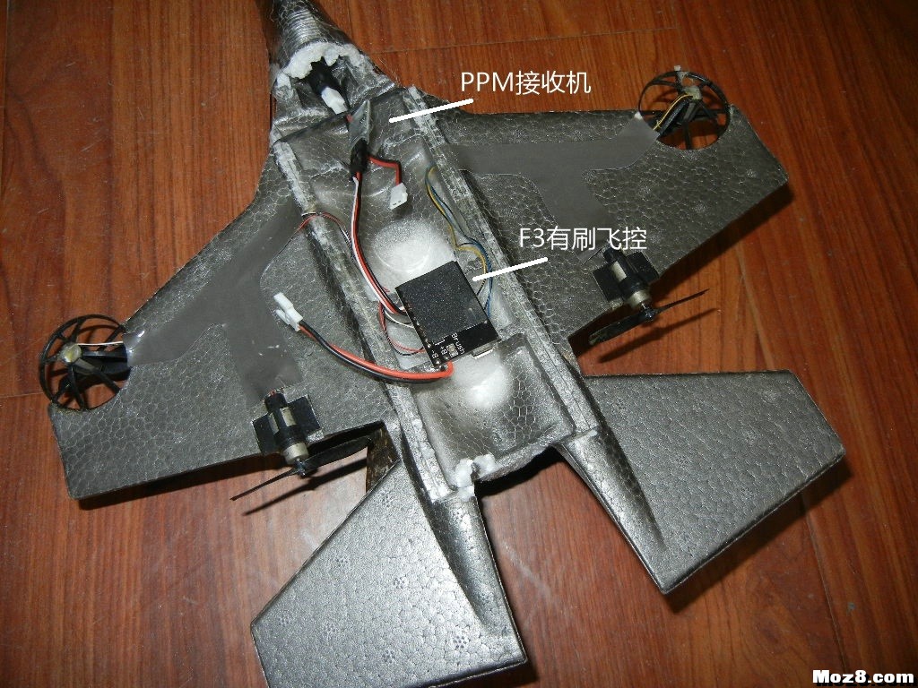

改造步骤
1) 连接电机线, 把 1-4 焊接到 飞控 M1-M4电机口
无舵固定翼   F3飞控复活坏玩具机 固定翼,飞控,电机,固件 作者:payne.pan 801
2 ) 刷4轴固件  (betaflight_x.x.0_SPRACINGF3EVO)
3) betaflight  配置器, cli 中输入下面 命令
mixer CUSTOM
mmix reset
mmix 0  1.000  0.000  0.0  -0.8
mmix 1  0.001 -0.600  -0.6  0.0
mmix 2  1.000  0.000  0.0  0.8
mmix 3  0.001  0.600  -0.6 0.0
smix reset
save

发表于 2019-12-22 14:07:35 | 显示全部楼层
向上的两个电机不会很费电吗?
