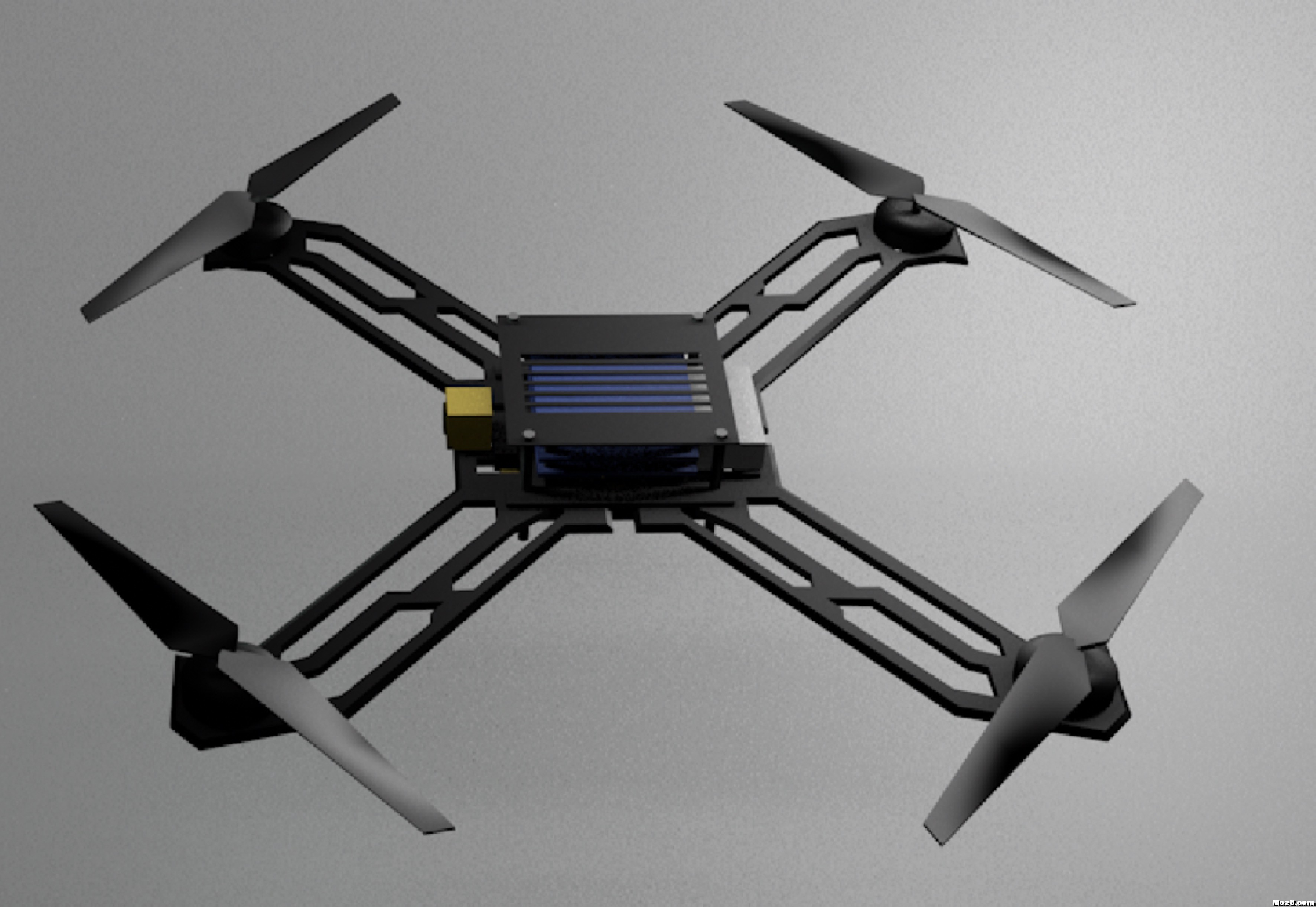

这是我设计的 感觉就是概念图和量产的关系 擦 我还得在改改
我想做一个这样的无人机 大佬看看好实现不 无人机,我想买无人机 作者:chimaer 7616
这个是我设计的
我想做一个这样的无人机 大佬看看好实现不 无人机,我想买无人机 作者:chimaer 2237

 楼主| 发表于 2019-12-26 21:18:30 | 显示全部楼层
tangyi118 发表于 2019-12-26 19:38 我想做一个这样的无人机 大佬看看好实现不 无人机,我想买无人机 作者:chimaer 1883
造型其实算是最简单的,但是相关的设计参数和技术什么的才是不好复制的,论坛有个哥们把美国的乌鸦给复制出 ...
这也是他们设计的概念图 没有任何技术透露 即便透露了 咱也搞不定 不过从设计图上看 电池就得不好弄

这两天下班就开始研究  不好弄 我计划用个 1806 2300kv 的电机 然后用F4 Mini + 35A 四合一 飞塔  试试 先从软件里 建模 看看咋样
发表于 2019-12-28 16:20:42 | 显示全部楼层
就现在这硬件水平,大力飞砖也不是多大难度,关键是能够飞多久飞多远之类的,而且还有软件的设计和优化什么的,个人很难深入下去。
 楼主| 发表于 2019-12-31 09:35:54 | 显示全部楼层
tangyi118 发表于 2019-12-28 16:20
就现在这硬件水平,大力飞砖也不是多大难度,关键是能够飞多久飞多远之类的,而且还有软件的设计和优化什么 ...
已经把 机架 做出来了   但是还没到  钛合金 2mm 厚的板子  电机对角线 300mm  计算重量大概是380g 左右 等回来的时候 去超市称一称 (家里没有那么灵敏的秤 哈哈 )   在设计的过程中  改了一下 因为按照原设计图进行设计 电池需要定做 (需要钱 现在还是低调点 毕竟工资不多) 到手后 看看哪里有不足的地方 然后在优化 一个版本  然后再学习一下相关的知识 比如马达 和螺旋桨的匹配   。。。  今天是2019年12月31日 19年的最后一天

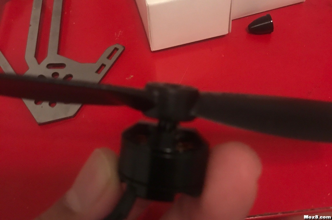

办了个沙雕的事情,1806 的电机 转轴 总长度是9.8mm 的 结果买了个平头桨 桨根厚度就10mm  固定的螺帽 拧不上  擦 螺旋桨固定不了
尴尬了
哪位前辈给介绍一下 桨叶  主要是 桨根厚度
