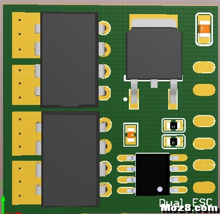

萝莉双路双向电调PCB工程文件,拼板工艺,一板16片。已经已经在打板了,具体还未验证。有需要的可以下载,仅供参考。
参照大神的电路,电调对外供电改为双7805,可支持2A以上电流输出。如果不需要这么大,背面的3个元件可以不用焊
焊接时注意一下,下面两个电容是有正负的,按图上标的方向焊接电解电容即可

发表于 2019-12-30 13:04:02 | 显示全部楼层
这个用7805,若是2S,是否电机会过度拉低电压,导致复位

 楼主| 发表于 2019-12-30 16:03:42 | 显示全部楼层
cbcb128 发表于 2019-12-30 13:04 萝莉双路双向电调PCB工程文件 电调,电容,PCB,不需要,萝莉 作者:hanhan1129 8110
可以使用L4941,这个压降很低,和7805脚位一样

发表于 2019-12-30 21:12:45 | 显示全部楼层
17635014077 发表于 2019-12-30 18:29
能给个接线图吗怎么给接收机供的电
看图说话萝莉双路双向电调PCB工程文件 电调,电容,PCB,不需要,萝莉 作者:寒冬 5168 萝莉双路双向电调PCB工程文件 电调,电容,PCB,不需要,萝莉 作者:寒冬 1345
