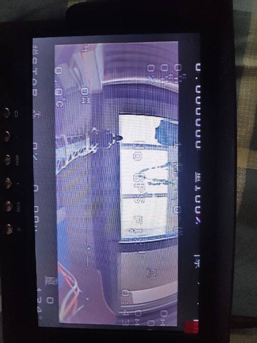

[求助帖] 我想问一下当OSD的飞控数据和摄像头画面结合后,数据会出显示屏画面
发表于 2020-1-17 12:39:01 | 显示全部楼层 |阅读模式
麻烦问下怎么调整?我记得以前看过教程,但忘了
发表于 2020-1-17 13:03:12 | 显示全部楼层
没明白那你说的什么意思
 楼主| 发表于 2020-1-17 13:24:20 | 显示全部楼层
caijianjun666 发表于 2020-1-17 13:03 我想问一下当OSD的飞控数据和摄像头画面结合后,数据会出显示屏画面 飞控 作者:kwang 4161
没明白那你说的什么意思
就是飞行数据叠加到显示屏后,有些数据就扩出了画面
发表于 2020-1-18 08:48:17 | 显示全部楼层
检查OSD和摄象头的制式是否一致。
 楼主| 发表于 2020-1-18 14:55:25 | 显示全部楼层
泡泡 发表于 2020-1-18 08:48 我想问一下当OSD的飞控数据和摄像头画面结合后,数据会出显示屏画面 飞控 作者:kwang 5736
检查OSD和摄象头的制式是否一致。
泡泡老师,我把摄像头的N和P模式都试了,结果还是这样。
我想问一下当OSD的飞控数据和摄像头画面结合后,数据会出显示屏画面 飞控 作者:kwang 3597
我想问一下当OSD的飞控数据和摄像头画面结合后,数据会出显示屏画面 飞控 作者:kwang 3192
发表于 2020-2-14 21:54:58 | 显示全部楼层
osd调参工具,这些参数的位置是可以拖动调整的
