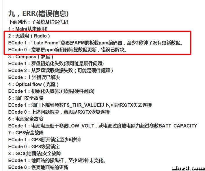

四轴在家放了3个月,昨天拿出来飞下,没想到起飞后,到悬停油门了,飞机还是上升,收油门到最低,飞机还是上升,情急之前切换到返航模式,当时飞机高度估计在5米那样,切换返航后,飞机并没有上升15米,而是开始在当前位置换换下降,结果落在了杂草堆里,炸鸡了。看日志是PPM编码器刷新超时,请教大神问题出在哪里了。

apm久了未用,一般都会出问题
 楼主| 发表于 2020-1-18 22:15:40 | 显示全部楼层
12572533 发表于 2020-1-18 12:09 APM飞控,出现PPM刷新超时,怎么回事 APM故障 作者:想回雪原的狼 630
apm久了未用,一般都会出问题
在屋里摘了桨叶,又试了两次,都正常,打算明天到外面飞一次,看看
