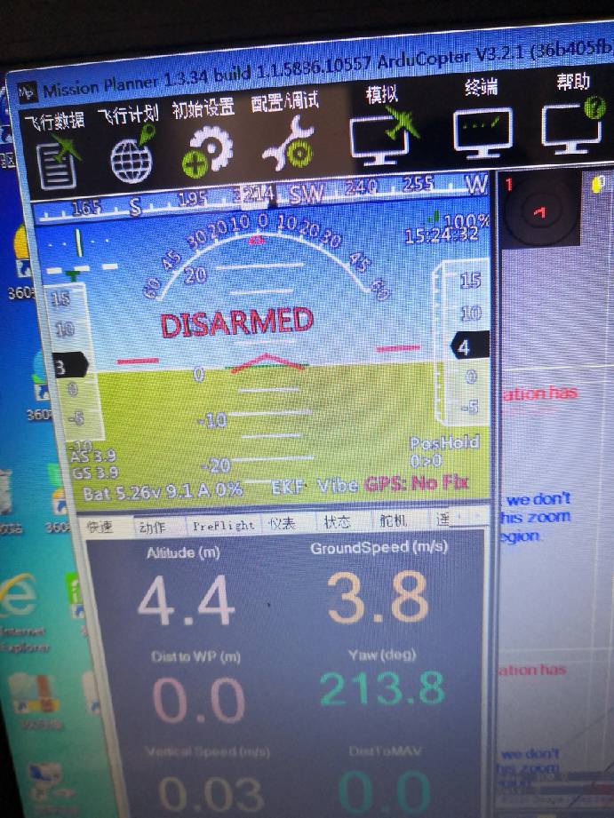

大神们知道那出问题了吗?昨天突然可以收到一次,今天又不行了。两个飞控都是这样问题,都不想弄了

看看收到几颗星
 楼主| 发表于 2020-1-19 12:15:41 | 显示全部楼层
小飞机0 发表于 2020-1-19 12:11 apm飞控收不gps信号 飞控,APM,GPS,收到,这样 作者:zhuqisong 8039
看看收到几颗星
一棵也没有显示有,但是GPS又可以用

检查线

一棵也没有显示有,但是GPS又可以用
你换一个地面站,看看

小飞机0 发表于 2020-1-20 12:21 apm飞控收不gps信号 飞控,APM,GPS,收到,这样 作者:zhuqisong 586
你换一个地面站,看看
地面站换过,固件也刷过。就是不知道那问题

无人机是个谜 发表于 2020-1-22 18:51 apm飞控收不gps信号 飞控,APM,GPS,收到,这样 作者:zhuqisong 1753
换线,换线 换线
不是线的问题,按泡泡老师的那个看不到电压的方法就行了。不过我是用3.25版本的
GPS模块使用TTL-USB刷机板单独连接电脑 ,用U-BLOX软件检查GPS是否正常,新手课堂 APM数传加装蓝牙GPS波特率的修改方法
http://www.moz8.com/forum.php?mod=viewthread&tid=38652&fromuid=4925
(出处: 模友之吧)

泡泡 发表于 2020-1-23 09:51 apm飞控收不gps信号 飞控,APM,GPS,收到,这样 作者:zhuqisong 6795
GPS模块使用TTL-USB刷机板单独连接电脑 ,用U-BLOX软件检查GPS是否正常,新手课堂 APM数传加装蓝牙GPS波特 ...
已解决了
