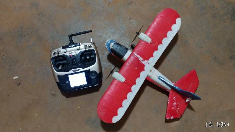

EPP玩具小型飞机轻松改装成功

说下配置,另外个人飞小飞机喜欢没有方向舵,用副翼控制方向跟灵敏
 楼主| 发表于 2020-3-3 11:58:56 | 显示全部楼层
akun924 发表于 2020-3-3 09:51 EPP玩具小型飞机轻松改装成功 私人小型飞机,民用小型飞机,小型飞机报价 作者:Moxing8009 6833
接收机:乐迪R6DS
电调:1S双向差速有刷电调
电机:8520空心杯
舵机:2g微型舵机
该改装机没有用任何舵机,全靠滑翔性能和差速方向
