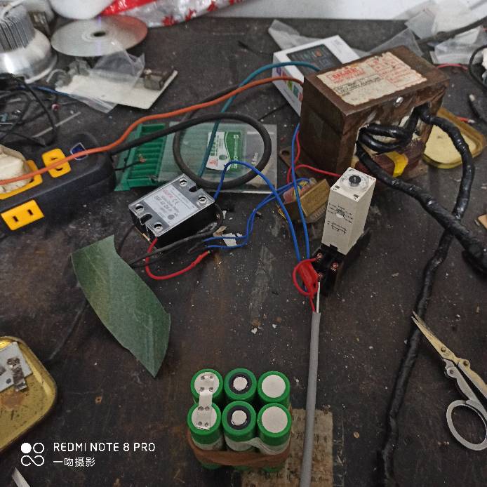

有的时候我们玩模型的时候常常遇见原装的电池组不给力,或者我们在网上买到便宜耐用的电池,想做成电池组用,好多小伙伴不会做,今天做了几个外接电源,以及遥控电池组给大家示范下,我今天做的是网上比较火的V3履带车的动力电池组,当然航模的电池组也可以这样做,我们做的不带保护板。

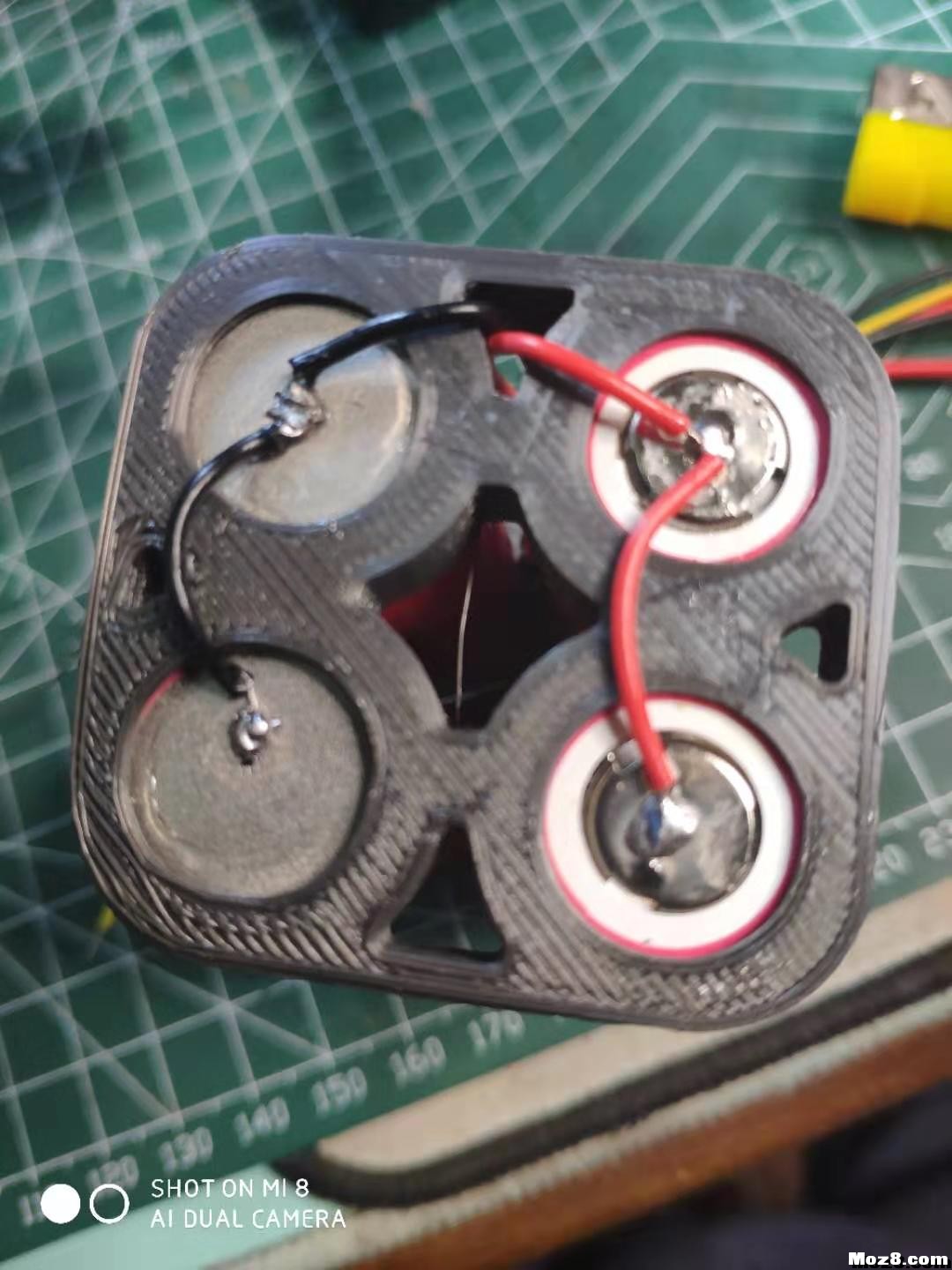

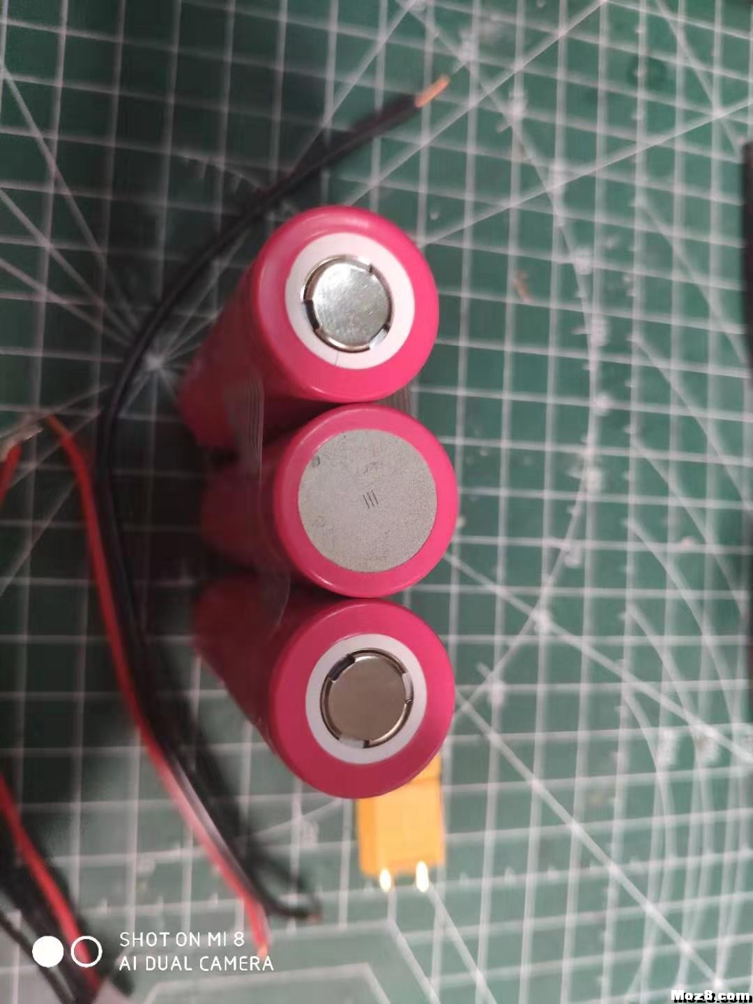

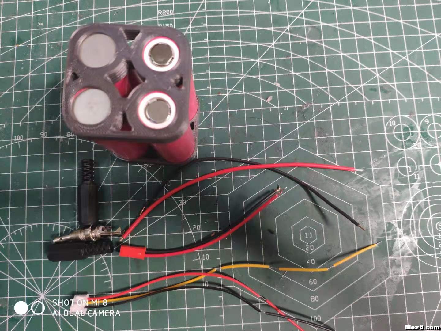

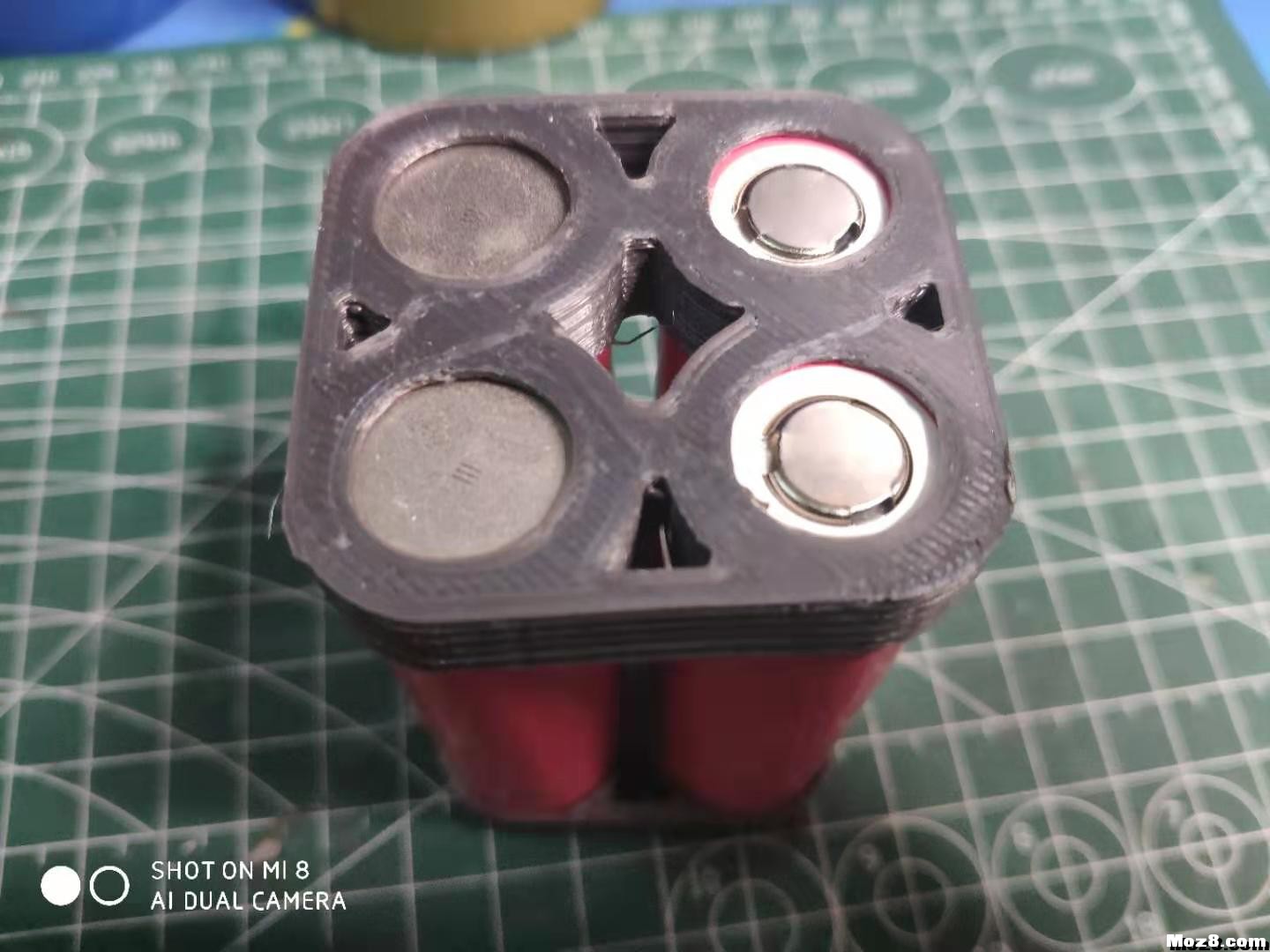

以上是原理图,我改的实际的情况给大家分享下

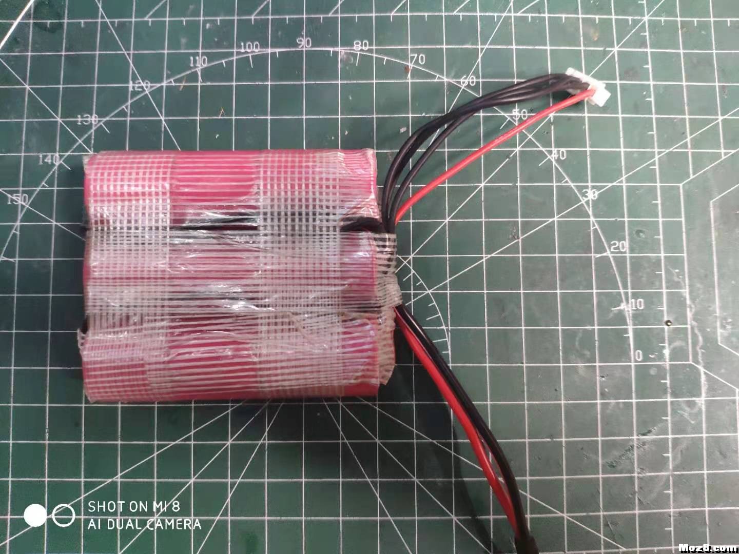

3s  V3履带车的动力电池组
自制遥控模型电池组的方法 航模,模型,电池 作者:summer474cn 1106
自制遥控模型电池组的方法 航模,模型,电池 作者:summer474cn 6320
自制遥控模型电池组的方法 航模,模型,电池 作者:summer474cn 3078
自制遥控模型电池组的方法 航模,模型,电池 作者:summer474cn 1905
自制遥控模型电池组的方法 航模,模型,电池 作者:summer474cn 2184
自制遥控模型电池组的方法 航模,模型,电池 作者:summer474cn 340

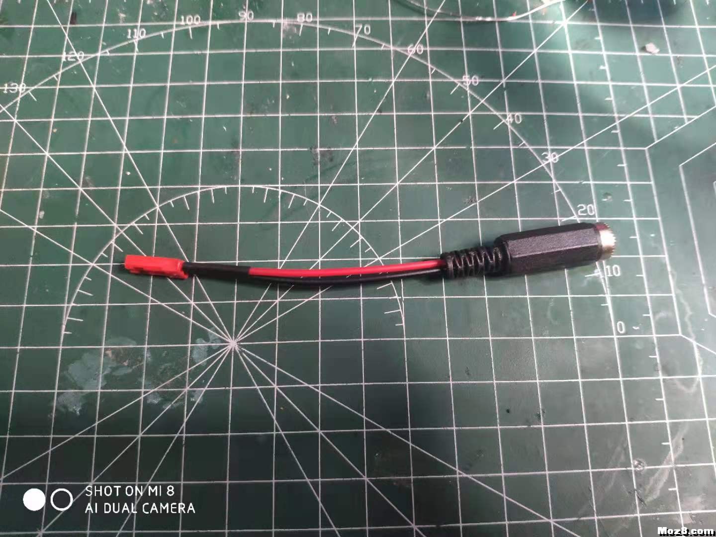

下面是我做的外置电源,2S的。
自制遥控模型电池组的方法 航模,模型,电池 作者:summer474cn 6911

这个是5c动力电磁,质量相对较好,21700电池耐用,时间还长,主要我设计成外置电源,也是手里多余的电池,我其他的让我做成3S的电池给我的履带车用了自制遥控模型电池组的方法 航模,模型,电池 作者:summer474cn 4775
