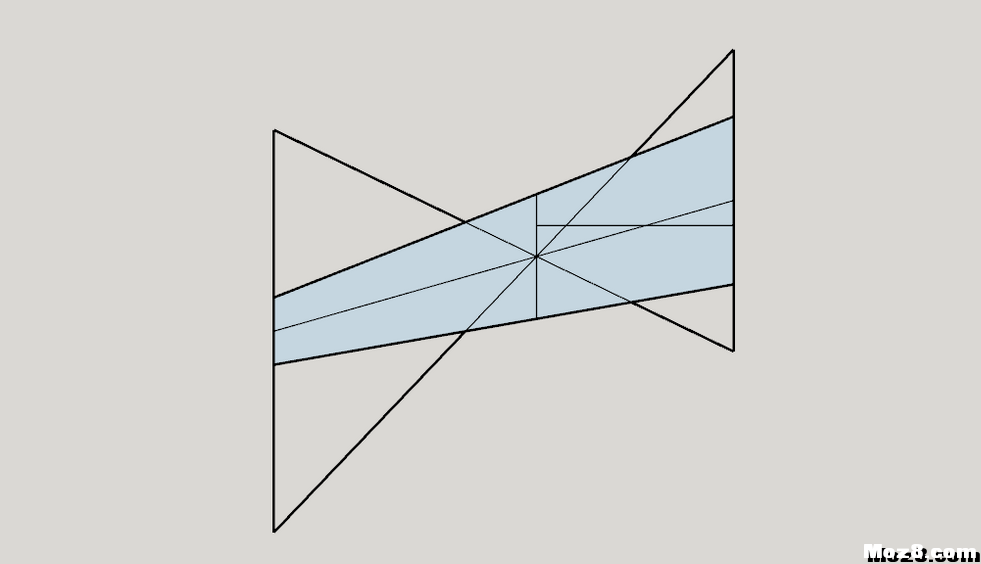

大佬们知道这种飞翼无人机重心位置咋找吗,是按照梯形那种方式找重心位置吗飞翼无人机重心位置 无人机,飞翼,app,无人,重心 作者:Walterove 9582

拎住左边一个点,让它垂着,记下经过这点的垂线,再拎右边记一条垂线,两线交点是重心。飞翼无人机重心位置 无人机,飞翼,app,无人,重心 作者:catFLY 1258 应该是拎任何点,垂线都过重心。
不过升力中心和动力中心就麻烦些了。

这是找重心位置,但是之前不是得确定好重心位置在哪个地方,飞起来才稳定些吗

建议做出来之后用悬线确定重心

有这么复杂吗?机翼下不是有俩点吗?

是的,我就是想知道那两个点是咋个确定的,因为我也想做一个差不多的

这样才对.

哥,那中间那部分呢,那部分不用管吗

我是指第一张的画法有误.
严谨的估算,当然必须要分成二个面积,二个平均翼弦去算.
飞翼通常重心从20%测试起.

就是这种固定翼的重心应该定在哪个位置上,因为后面不是还得装电池吗

有点懂了。谢谢!
