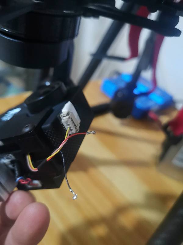

如题各位模友帮我看下,我现在用的XCAM—A10云台,同时给飞莹6S供电,但是这样的话屏幕水波纹很厉害,我就把供电线挑了。完美解决水波纹的问题,但是我这个相机电池不给力,上天不一会就没电了

现在的问题是我还是想用云台的5V输出给相机供电,帮忙解决一下水波纹的问题,小弟不胜感激

发表于 2020-3-8 22:43:41 | 显示全部楼层
单独接个5v降压板吧

单独接个5v降压板吧
接在哪个位置?请指教。只要给相机供电水波纹就出来了
发表于 2020-3-8 23:25:01 | 显示全部楼层
那就从相机电池那里直接给电,搞个降压板外接

我当时用的时候!想的四条线!有一条多余的就把那条多余的用在控制照相或是录像!但把我认为多余的线接出来之后水波纹非常厉害!装回去就好了!无奈取消了这个计划!
发表于 2020-3-9 06:50:36 | 显示全部楼层
挑出来的两条红黑线单独接一个5v供电就可以了,还用云台的5v的话,和没挑之前又一样了

挑出来的两条红黑线单独接一个5v供电就可以了,还用云台的5v的话,和没挑之前又一样了 ...
我想在挑出来的5V电源上加一个滤波可以解决吗?需要买哪种规格的滤波电容

买些红宝石的滤波电容,要高频的,顺便说一下A10这个云台拽地很垃圾,不如买飞宇的
