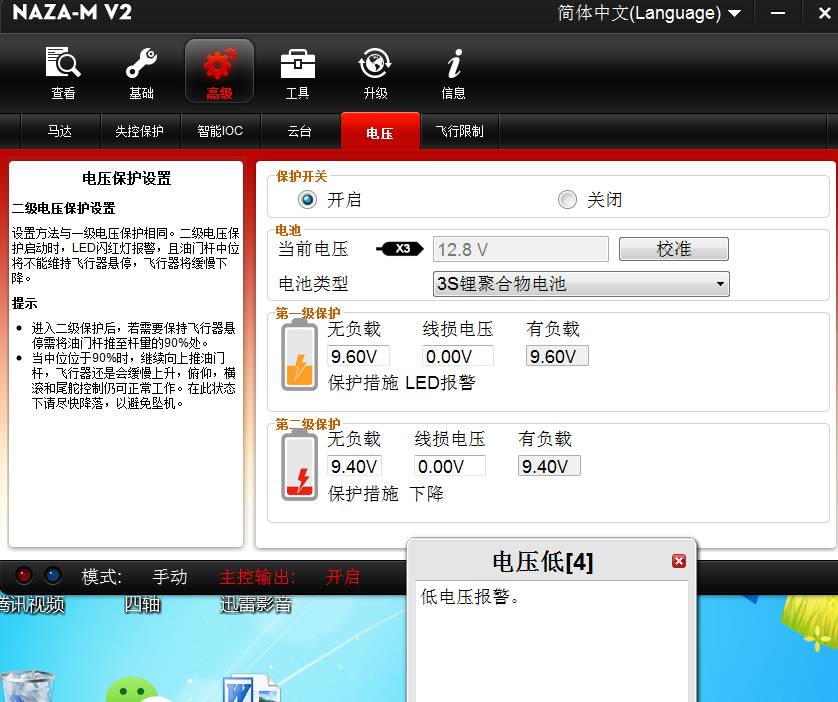

今天刚刚出来飞,带上3块电池出门(两块3s高压锂,一块18650 3串2并6千mah),第一块电池3s4900mah单节4.35V,上电红灯爆闪,后经指南针校准一下正常了,预热后绿灯闪,起飞正常,飞了一节电池蛮好的。过了半小时时间换了一块就红灯闪烁怎么回事,又做了指南针校准一下红灯爆闪依旧。把已经飞得没电的那块电池插上自检预热又能通过,再换成有电的又是通不过,我有两块有电的也通不过,再插那块无电的又能通过,真搞不懂了?!只能打道回府,到家后上电脑调参软件显示12.2V低压报警,11.6V不报警。不知何解

如果电池没问题直接关闭电压检测,飞就是了,不怂
 楼主| 发表于 2020-3-19 20:39:01 | 显示全部楼层
花满楼 发表于 2020-3-17 17:06 naza lite飞控刷V2怎么了? 电池,飞控,naza飞控刷v2,naza飞控地面站 作者:lkh522 6509
我只好关闭电压保护指示灯才正常,
发表于 2020-3-20 10:08:22 | 显示全部楼层
lkh522 发表于 2020-3-19 20:39 naza lite飞控刷V2怎么了? 电池,飞控,naza飞控刷v2,naza飞控地面站 作者:花满楼 5695
我只好关闭电压保护指示灯才正常,
大疆飞控一般都关闭电压保护,因为飞完一个电换另外一个电就不准了
