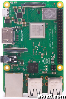

:树莓派3B 【教程】树莓派4G远距离FPV小车 遥控器,树莓派,linux版本,wifi热点 作者:KUKUMI 7344

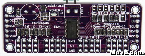

            PCA9685模块 【教程】树莓派4G远距离FPV小车 遥控器,树莓派,linux版本,wifi热点 作者:KUKUMI 9776

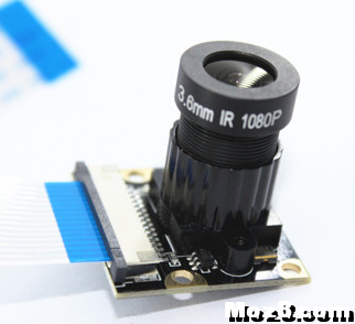

            树莓派csi摄像头 【教程】树莓派4G远距离FPV小车 遥控器,树莓派,linux版本,wifi热点 作者:KUKUMI 1762

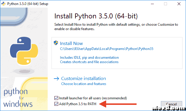

一:windows python环境搭建        安装python-3.8.2-amd64.exe
       【教程】树莓派4G远距离FPV小车 遥控器,树莓派,linux版本,wifi热点 作者:KUKUMI 9256 这里记得勾上

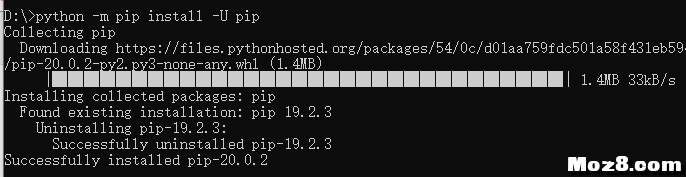

     重新打开命令提示符,输入 python -m pip install -U pip (注意空格和大小写)回车出现下面的提示就表示安装成功
      【教程】树莓派4G远距离FPV小车 遥控器,树莓派,linux版本,wifi热点 作者:KUKUMI 3890      将  pygame-1.9.6-cp38-cp38-win_amd64.whl 复制到D盘根目录

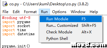

     接下来测试下发送端程序(从上面链接下载)
      【教程】树莓派4G远距离FPV小车 遥控器,树莓派,linux版本,wifi热点 作者:KUKUMI 5598
      【教程】树莓派4G远距离FPV小车 遥控器,树莓派,linux版本,wifi热点 作者:KUKUMI 4336
     提前插上加密狗连上遥控器按提示获取通道,出现数字说明成功了,暂时只写了油门和方向两个通道

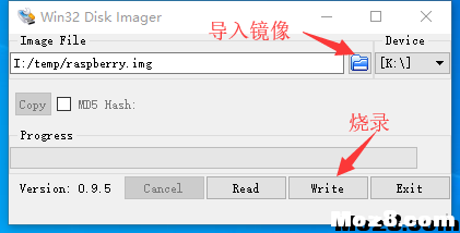

     ①打开win32 disk imager,导入下载的镜像,然后点击write,等待完成
      【教程】树莓派4G远距离FPV小车 遥控器,树莓派,linux版本,wifi热点 作者:KUKUMI 4970

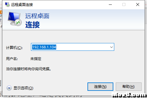

    ③ 打开系统自带的 远程桌面连接 输入IP地址连接
      【教程】树莓派4G远距离FPV小车 遥控器,树莓派,linux版本,wifi热点 作者:KUKUMI 8415

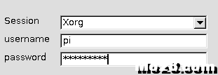

     默认账户:pi   默认密码:raspberry
      【教程】树莓派4G远距离FPV小车 遥控器,树莓派,linux版本,wifi热点 作者:KUKUMI 6126

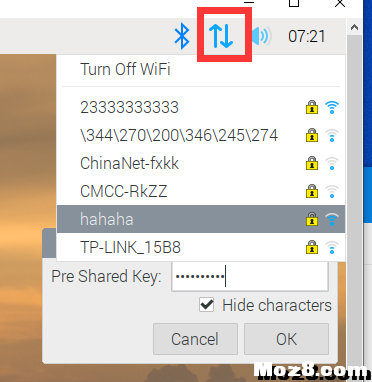

     ④进入远程桌面后连接后面放在车上的wifi热点,我用的手机热点,所以把树莓派连接上手机热点
      【教程】树莓派4G远距离FPV小车 遥控器,树莓派,linux版本,wifi热点 作者:KUKUMI 907

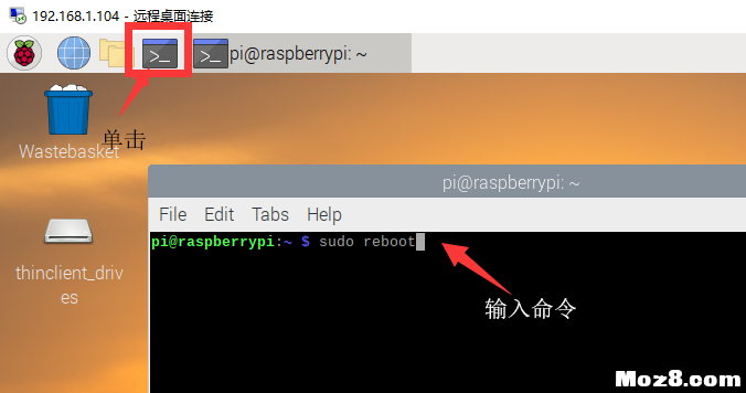

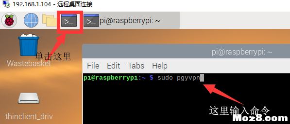

     ⑤单击左上角箭头指的,然后输入sudo pgyvpn命令回车,

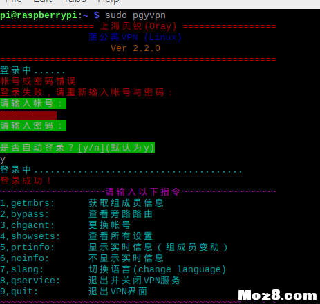

      【教程】树莓派4G远距离FPV小车 遥控器,树莓派,linux版本,wifi热点 作者:KUKUMI 8828
     输入蒲公英的账号和密码(https://pgy.oray.com/这里注册)密码输入的时候是不显示的

     ⑥重启树莓派   顺便把连接的网线拔了 ,保证热点还开着
      【教程】树莓派4G远距离FPV小车 遥控器,树莓派,linux版本,wifi热点 作者:KUKUMI 3004

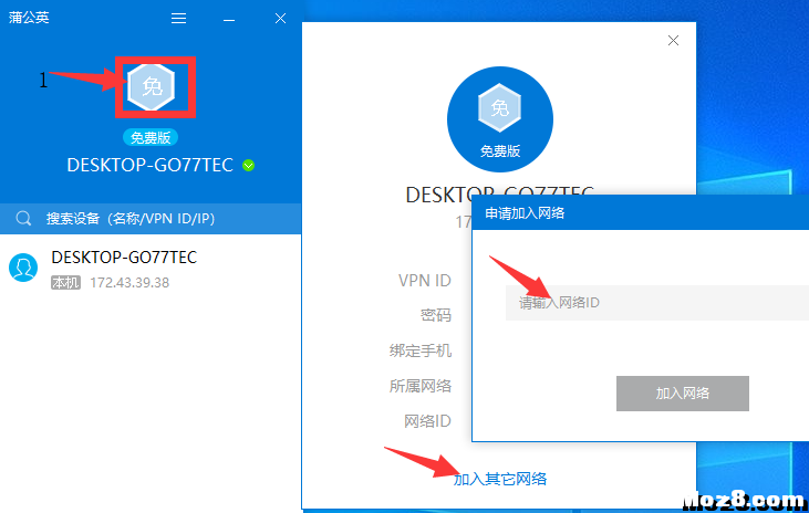

     ⑦Windows下打开蒲公英软件,登入另一个蒲公英账户,点击加入其它网络,
      【教程】树莓派4G远距离FPV小车 遥控器,树莓派,linux版本,wifi热点 作者:KUKUMI 991 网络id可在https://pgy.oray.com/查询到,打开网址登入后点右上角的控制台,点击组网列表里的查看详情

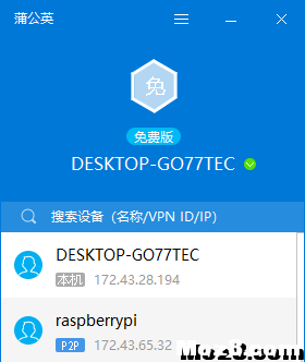

⑧树莓派重启后,pc上的蒲公英界面就会弹出raspberrypi的,第一次出现别管,等第二次出现
     记录下raspberrypi的 IP 地址,等会替换都要用到这个IP
      【教程】树莓派4G远距离FPV小车 遥控器,树莓派,linux版本,wifi热点 作者:KUKUMI 1494 左下角显示P2P,双击ping会有提示,
     ⑨用上面新的IP重新打开远程桌面连接
