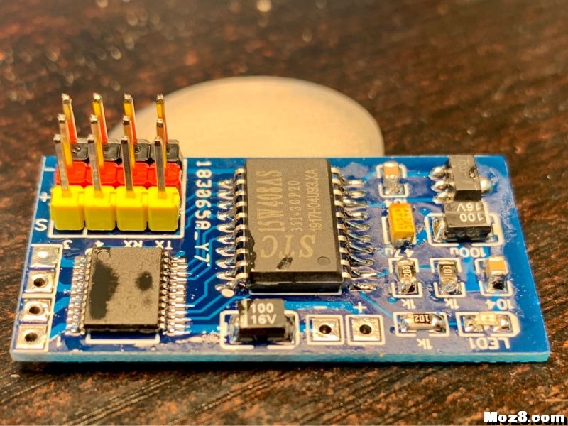

前段时间做了个集成两路双向电调的接收机,可用于改造各种玩具。后面可能会介绍下改造的东西,这次先说接收机。
程序修改自 luoli_RX_V10.5
电源:2S~3S
CH1、CH2:1.2A(AVG),3.2A (PEAK)
萝丽接收带两路双向电调 电调,接收机,PCB,peak,程序修改 作者:litchiate 4502

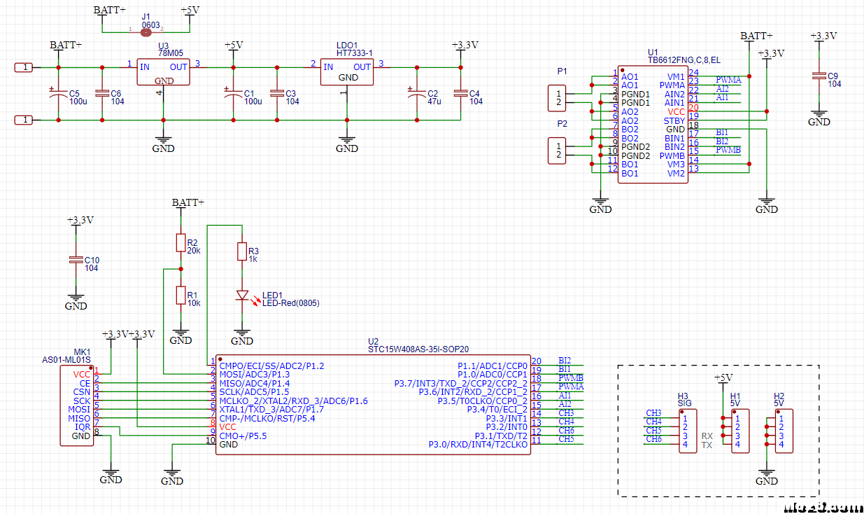

SCH:
萝丽接收带两路双向电调 电调,接收机,PCB,peak,程序修改 作者:litchiate 5273

JI 0603那个符号是什么意思啊楼主?
发表于 2020-4-1 19:48:06 | 显示全部楼层
在7805的上方那个原件
 楼主| 发表于 2020-4-4 21:34:36 | 显示全部楼层
实际使用1S供电也能跑, 1S时不焊78M05,短接J1.
