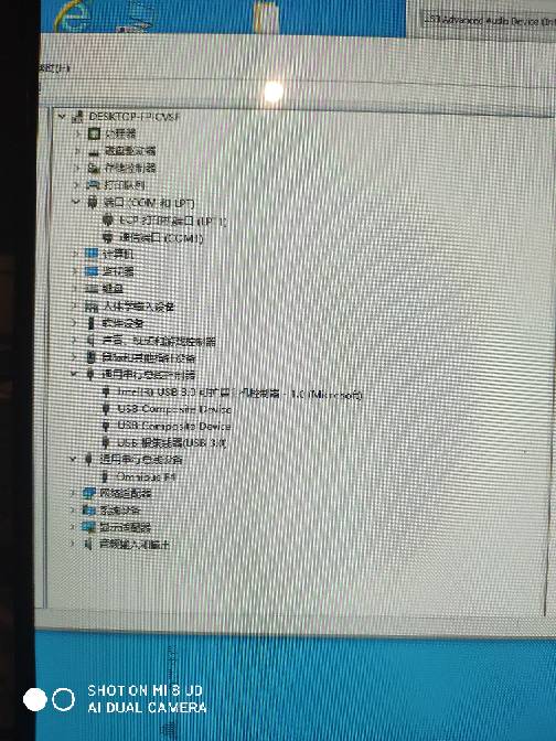

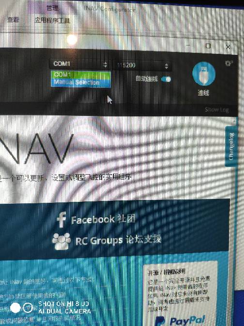

f4v3飞控用刷了inav固件之后打不开端口就有这个串行总线设备软件也连接不了,该咋整啊,叨登2个多了

按住boot按钮,强刷,可能是刷错固件了吧

我的是插上电脑在设备管理器里边把驱动卸载了重装一下就行了

哦,我按着boot键连电脑上把它的驱动卸载掉 然后用驱动精灵安装com端口驱动就识别上了
