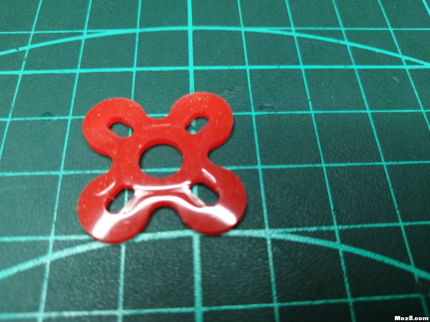

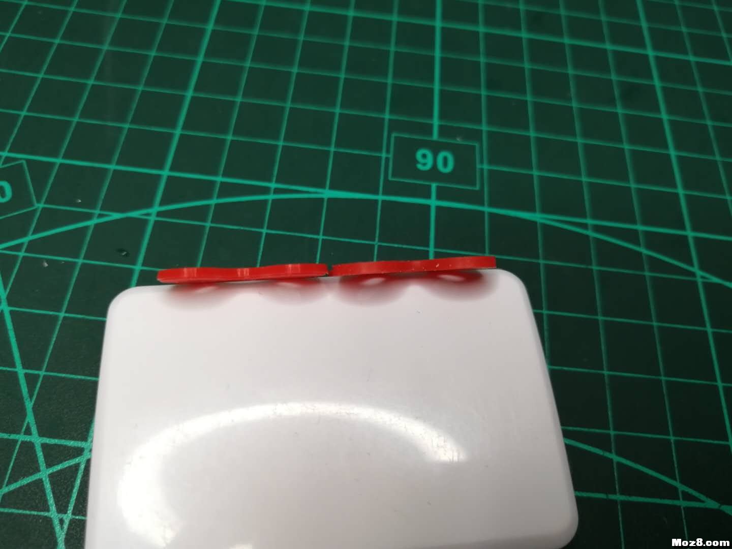

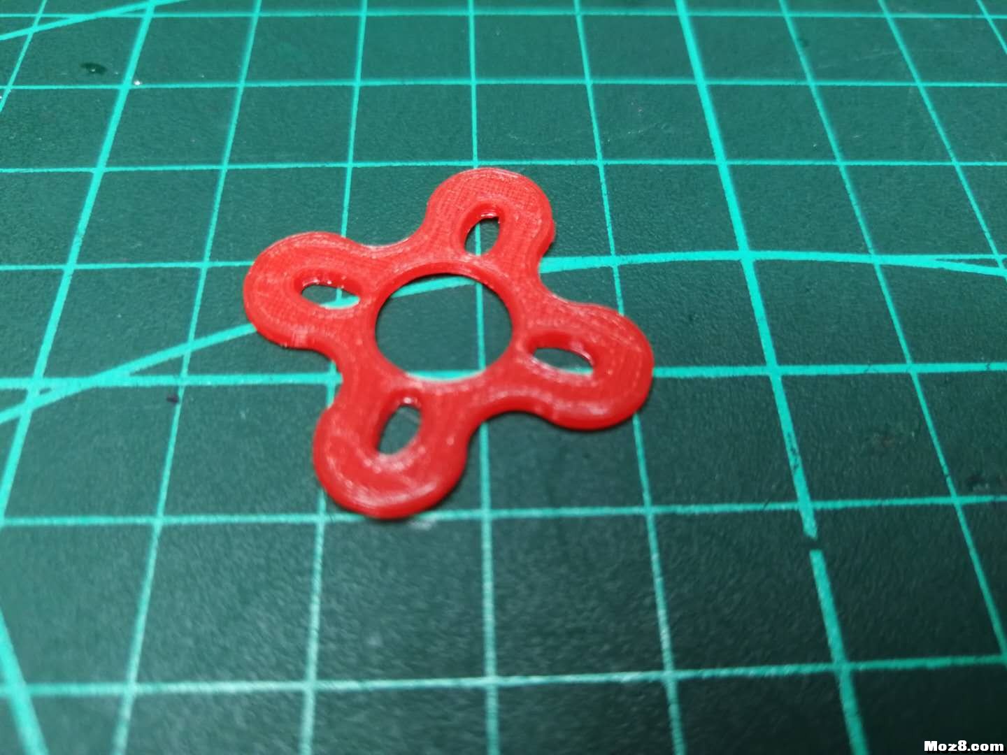

之前从商家进的硅胶减振垫偏软偏厚,垫到电机下,螺丝上紧了会变形,甚至内圈会蹭到电机轴,引起电机运转不良发热明显,上松了又不安全,自从入了3D打印机,认真拜读了各种资料,尤其是兔蛋和多云两位大神的指导视频,对TPU打印的参数有了把握,尝试着建模打印,竟然一次成功了,很开心,发帖纪念下
硅胶减震垫
TPU减振垫打印成功 电机,3d打印,很开心,尤其是 作者:wyd1996 4786

TPU减震垫
TPU减振垫打印成功 电机,3d打印,很开心,尤其是 作者:wyd1996 1169
厚度对比
TPU减振垫打印成功 电机,3d打印,很开心,尤其是 作者:wyd1996 1999
