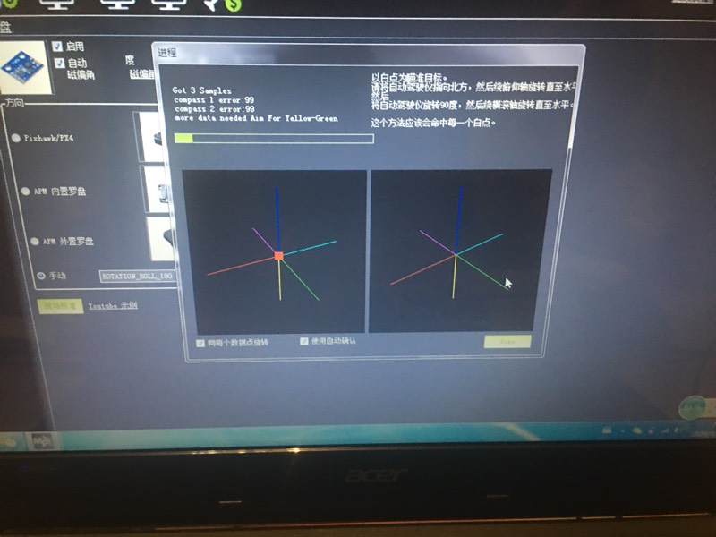

进度条动,下面那个白点的图不动,已经检查了接线,还有线都通,不知道什么原因?

接线再次检查,没问题!难道是apm终端有问题?
发表于 2020-4-5 20:08:41 | 显示全部楼层
你这是罗盘校准 不是GPS!!!!!!!

LIJUN81523 发表于 2020-4-5 20:08 求助:Apm不认gps APM,GPS,进度条,不知道,原因 作者:greatweitong1 5760
是的,现在是罗盘不认,gps也搜不到星!已经罗盘数据清零,还是无法校准!显示不健康!

确定接线正确么?看看线是不是有问题吧GSP的TX RX交叉接 罗盘线是对应着接!!!

百分之百确定接线没问题,线没改过,和商家确认过,肯定是apm线,今天从其他店又下单买了个gps,看看到底是谁的问题吧!

也有可能是因为轻微炸机,把罗盘里面的元器件摔虚汗了,只能一点点找原因!如果还不行那十有八九就是apm有问题了!

感觉不是直接炸到设备这个东西不是那么容易坏!你可以把线序倒一下试试 我这GPS放飞翼上炸了N次 就在外面露着放了一块泡沫板在上面 一直没事!

已试,把两根线已经换了顺序,估计是我买的gps太便宜了,28块也就这质量!
 楼主| 发表于 2020-4-8 22:44:11 | 显示全部楼层
问题已解决,现来分享,是罗盘坏了,买了个新罗盘立马可以用了!谢谢各位大佬的帮助!
