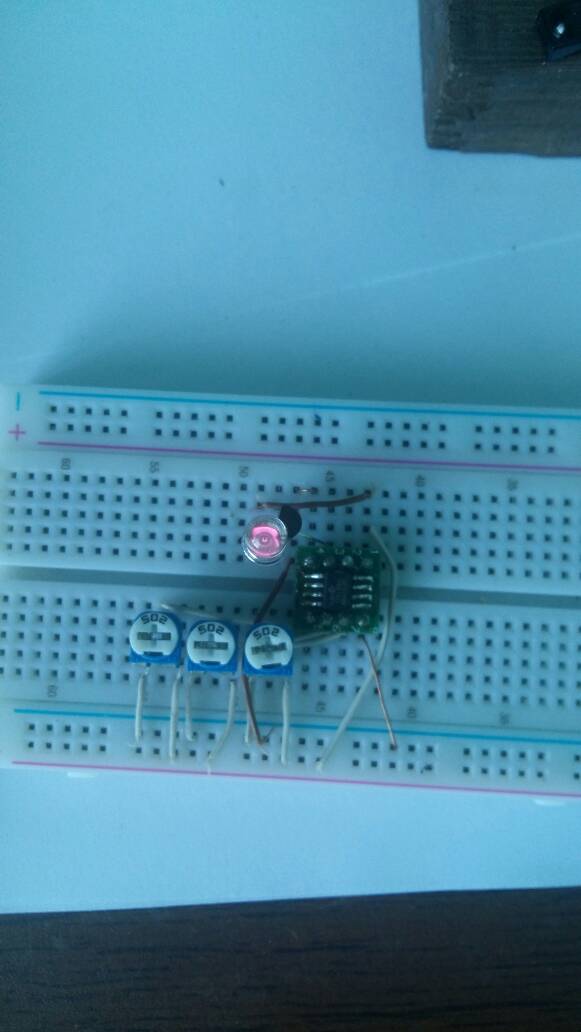

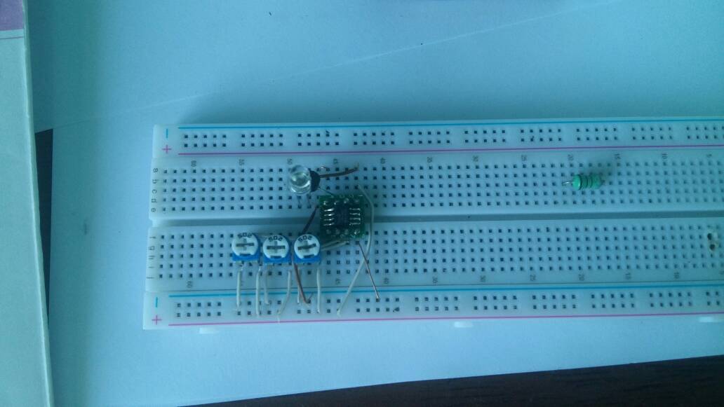

最近近玩的几克的小飞机需要一种新的超微型接受,在国外网站上看到不错便仿制了一个仿制田中的超微型红外发射机T_T 电池,接收机,T_T 作者:gali 8903 本以为距离可能短,结果还不错。晚上差不多有个十几米吧。白天会被干扰但是在室内干扰不大。
仿制田中的超微型红外发射机T_T 电池,接收机,T_T 作者:gali 7213
仿制田中的超微型红外发射机T_T 电池,接收机,T_T 作者:gali 1947
第一版用的面包板做验证,还好烧写焊接一次过仿制田中的超微型红外发射机T_T 电池,接收机,T_T 作者:gali 4325

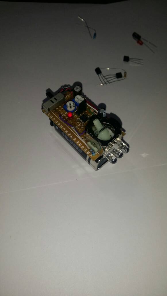

随后移到洞洞板上
仿制田中的超微型红外发射机T_T 电池,接收机,T_T 作者:gali 7502
仿制田中的超微型红外发射机T_T 电池,接收机,T_T 作者:gali 3603
仿制田中的超微型红外发射机T_T 电池,接收机,T_T 作者:gali 6352
仿制田中的超微型红外发射机T_T 电池,接收机,T_T 作者:gali 9786
用9v电池供电距离比较远

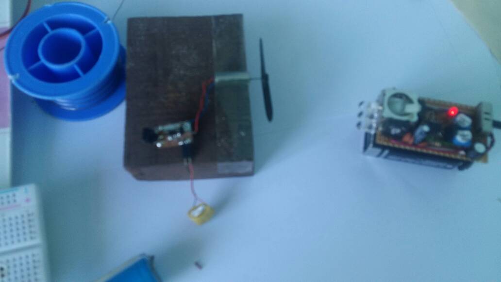

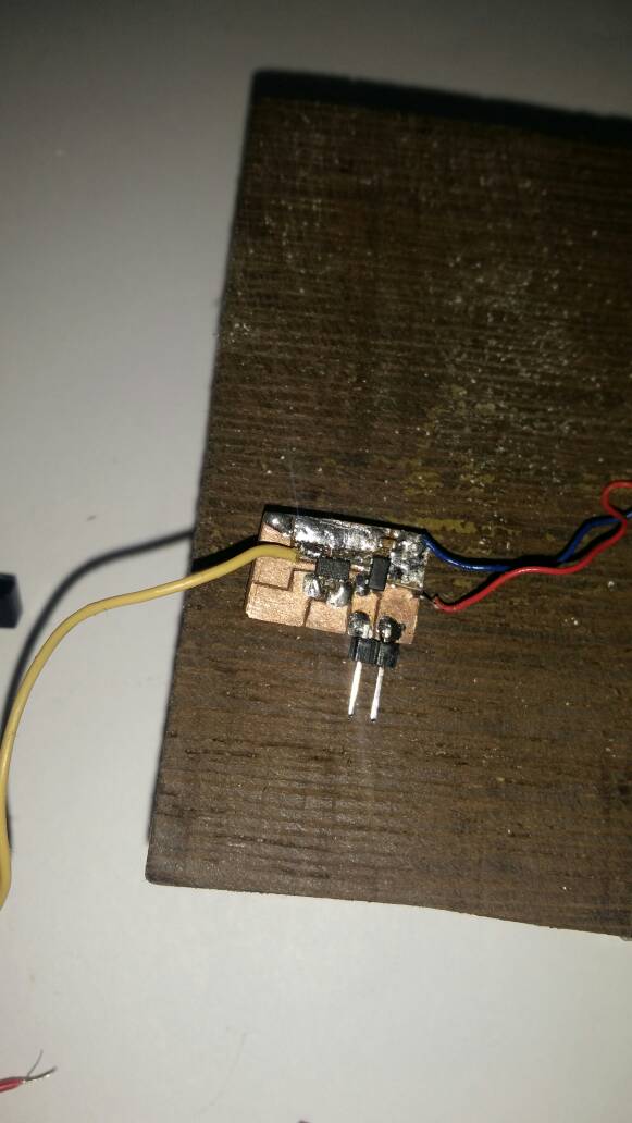

随后做的接收机
仿制田中的超微型红外发射机T_T 电池,接收机,T_T 作者:gali 8954
仿制田中的超微型红外发射机T_T 电池,接收机,T_T 作者:gali 5711
焊接没有拍照的习惯,见谅仿制田中的超微型红外发射机T_T 电池,接收机,T_T 作者:gali 1321
测试照片,不会传视频仿制田中的超微型红外发射机T_T 电池,接收机,T_T 作者:gali 9411

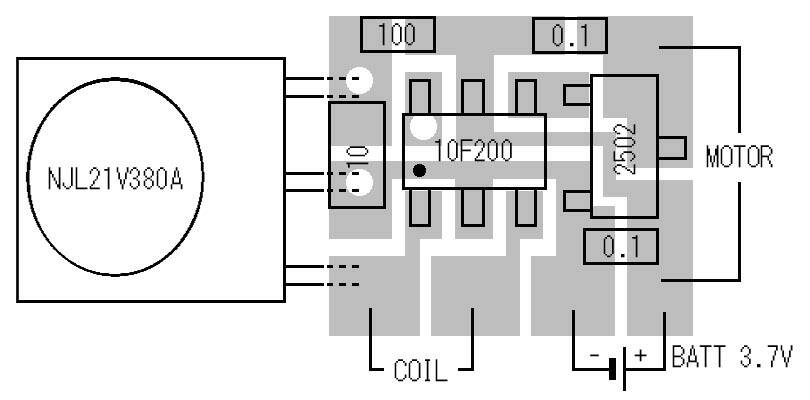

这是电路图
发射
接受
仿制田中的超微型红外发射机T_T 电池,接收机,T_T 作者:gali 7122
仿制田中的超微型红外发射机T_T 电池,接收机,T_T 作者:gali 3415
