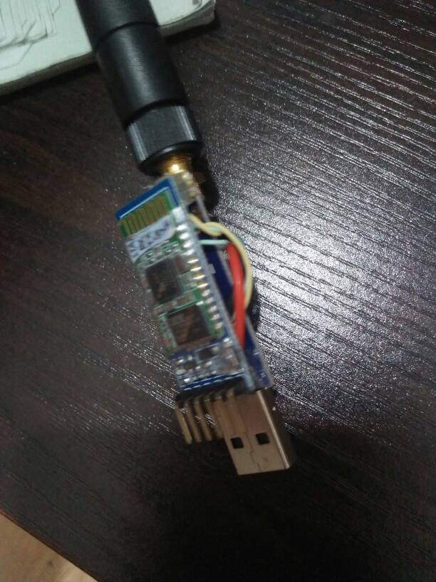

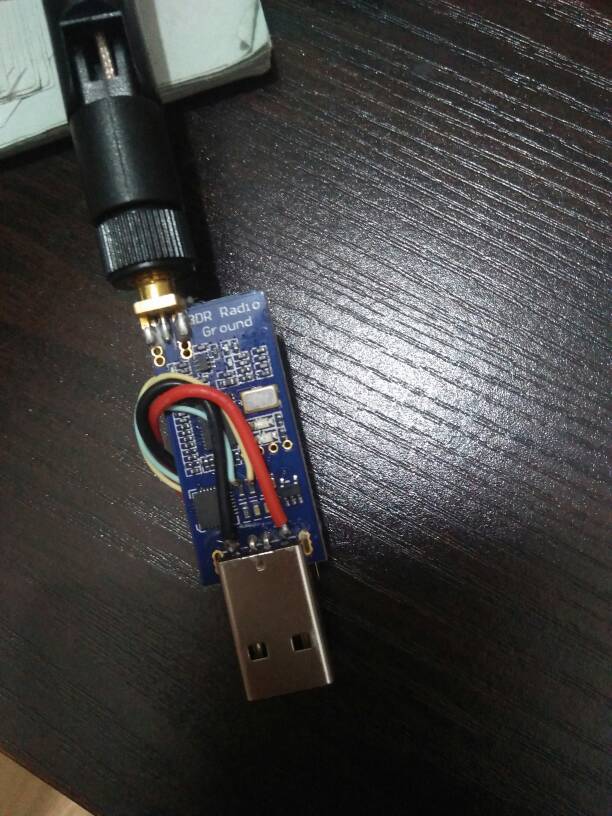

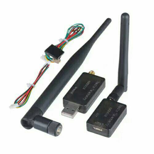

回归正题,之前在论坛里听说可以改3DR数传为蓝牙连接,然后试着玩一下,昨天买的蓝牙模块刚回到家改好了,效果杠杠滴。
可以丢掉OTG连接不稳定了,为了安全嘛。。。。嘻嘻嘻嘻嘻,看下改的效果
改前3DR
口袋FPV wifi无线连接手机显示 模型,图传,遥控器,app,蓝牙 作者:逆行虾 4371

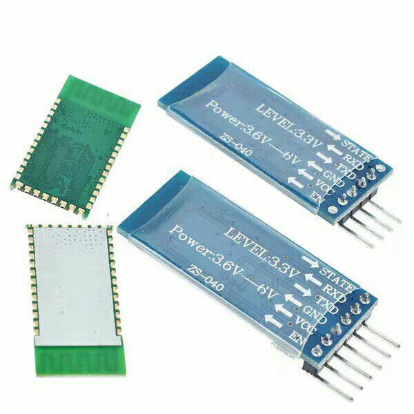

改前HC05蓝牙模块
口袋FPV wifi无线连接手机显示 模型,图传,遥控器,app,蓝牙 作者:逆行虾 3974

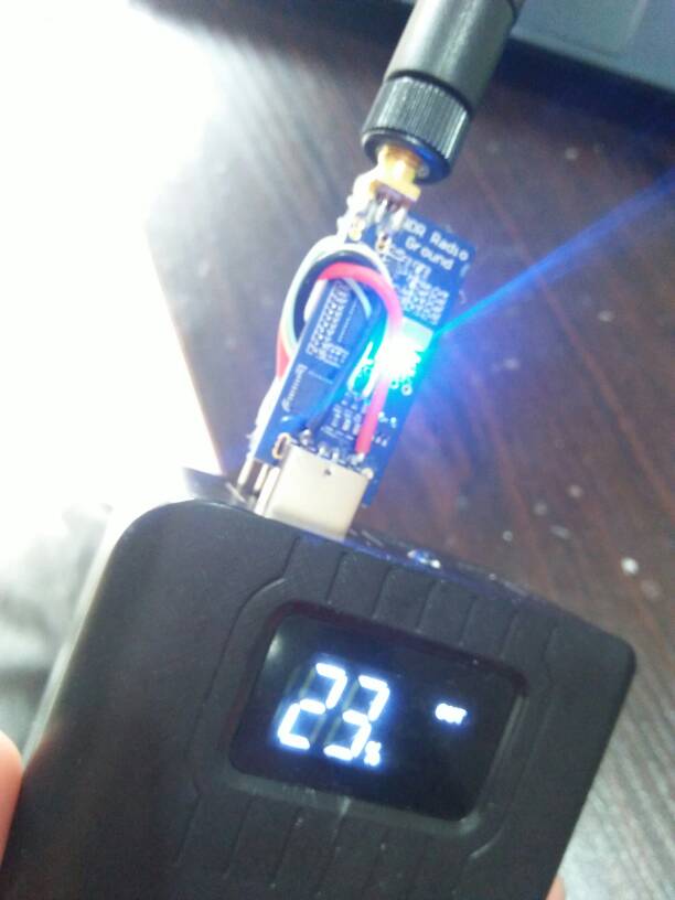

改后效果
口袋FPV wifi无线连接手机显示 模型,图传,遥控器,app,蓝牙 作者:逆行虾 1691
口袋FPV wifi无线连接手机显示 模型,图传,遥控器,app,蓝牙 作者:逆行虾 1435
口袋FPV wifi无线连接手机显示 模型,图传,遥控器,app,蓝牙 作者:逆行虾 4807
效果还可以,就是延迟比较长。

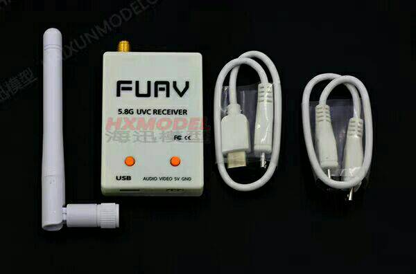

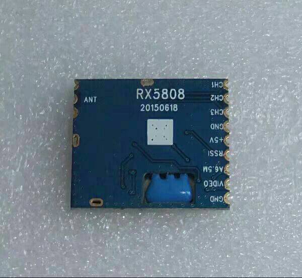

突发奇想,看到既然数传可以接透传实现无线连接,那为什么图传不可以呢?然后用的是5.8G图传,如果转2.4GWiFi信号的话,会跟遥控器干扰,然后上某宝查了一下,果然看到这个
口袋FPV wifi无线连接手机显示 模型,图传,遥控器,app,蓝牙 作者:逆行虾 5014
5.8GWiFi透传模块
口袋FPV wifi无线连接手机显示 模型,图传,遥控器,app,蓝牙 作者:逆行虾 3130
跟我的口袋FPV5.8G图传接上,记住是接AV借口的,VID接VID,这个没有音频输出的好像。咱不用音频。

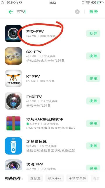

接上5V正常上电,打开手机连上WiFi,需设置WiFi模块信息的可以上度娘找资料,找AT指令自行改。或者问客服都可以。然后再用手机下载FPV软件,软件商场大把,注意,可能是不同机型的原因,可能下载的FPV软件不一定可以用,挨个挨个软件的试下就可以,我用的是这个
口袋FPV wifi无线连接手机显示 模型,图传,遥控器,app,蓝牙 作者:逆行虾 4267
效果还行口袋FPV wifi无线连接手机显示 模型,图传,遥控器,app,蓝牙 作者:逆行虾 4574

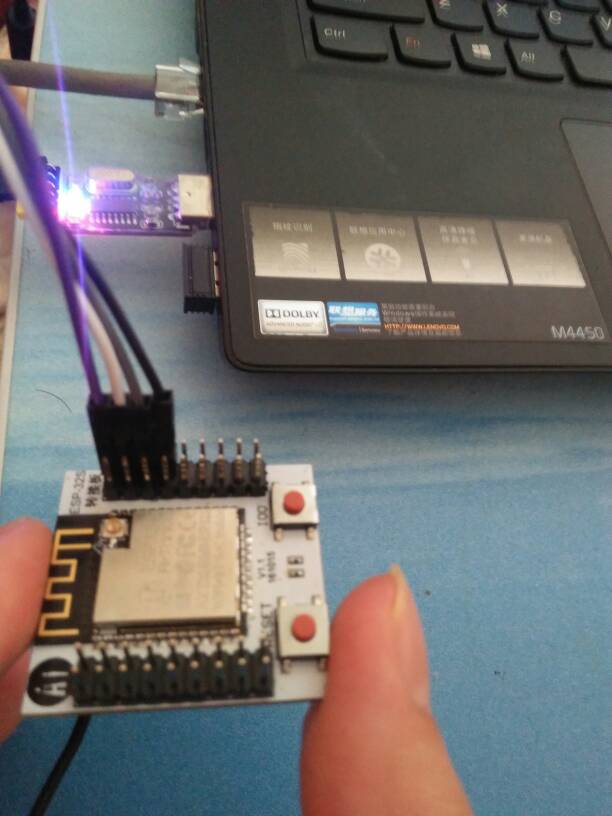

再摸索普通图传转WiFi过程踩了不少坑,买了esp32s蓝牙+WiFi模块却不会用,功能太多太复杂了,浪费了很多时间去设置摸索,还搞AT指令搞了几天,又是烧录,又是下载的口袋FPV wifi无线连接手机显示 模型,图传,遥控器,app,蓝牙 作者:逆行虾 4962 口袋FPV wifi无线连接手机显示 模型,图传,遥控器,app,蓝牙 作者:逆行虾 9837 口袋FPV wifi无线连接手机显示 模型,图传,遥控器,app,蓝牙 作者:逆行虾 7234 不过兴趣在先,入魔太深了哈哈哈哈哈哈哈哈
口袋FPV wifi无线连接手机显示 模型,图传,遥控器,app,蓝牙 作者:逆行虾 996
哎,知识不到家,没办法,谁让我是中学生呢口袋FPV wifi无线连接手机显示 模型,图传,遥控器,app,蓝牙 作者:逆行虾 5876 口袋FPV wifi无线连接手机显示 模型,图传,遥控器,app,蓝牙 作者:逆行虾 4446
