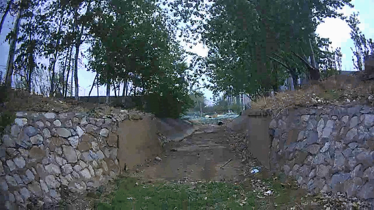

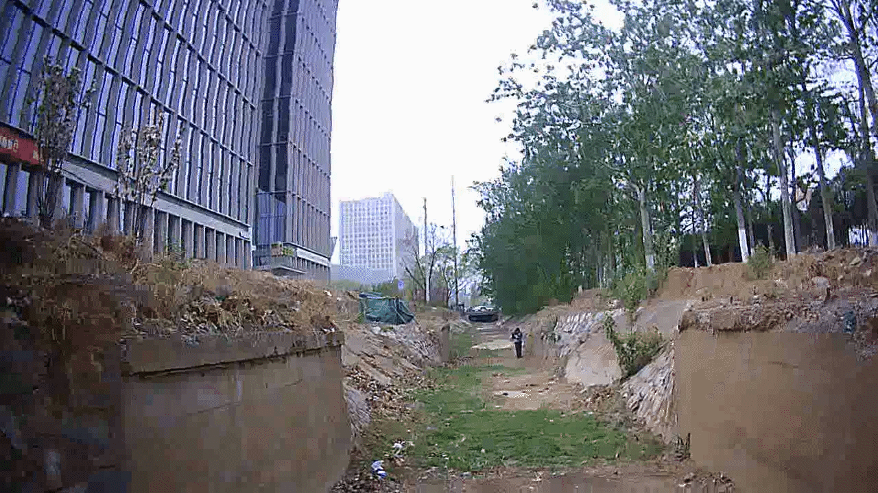

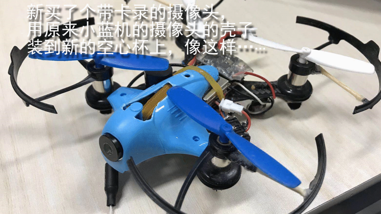

前几日在论坛上发帖请教果冻问题,缘起是这样的:
在前辈们的指导下解决了果冻效应,虽然不是完美但好多了 bilibili,是这样的,这样,发帖,请教 作者:沐雨寻花 1846
在前辈们的指导下解决了果冻效应,虽然不是完美但好多了 bilibili,是这样的,这样,发帖,请教 作者:沐雨寻花 7853
在前辈们的指导下解决了果冻效应,虽然不是完美但好多了 bilibili,是这样的,这样,发帖,请教 作者:沐雨寻花 3401
在前辈们的指导下解决了果冻效应,虽然不是完美但好多了 bilibili,是这样的,这样,发帖,请教 作者:沐雨寻花 899

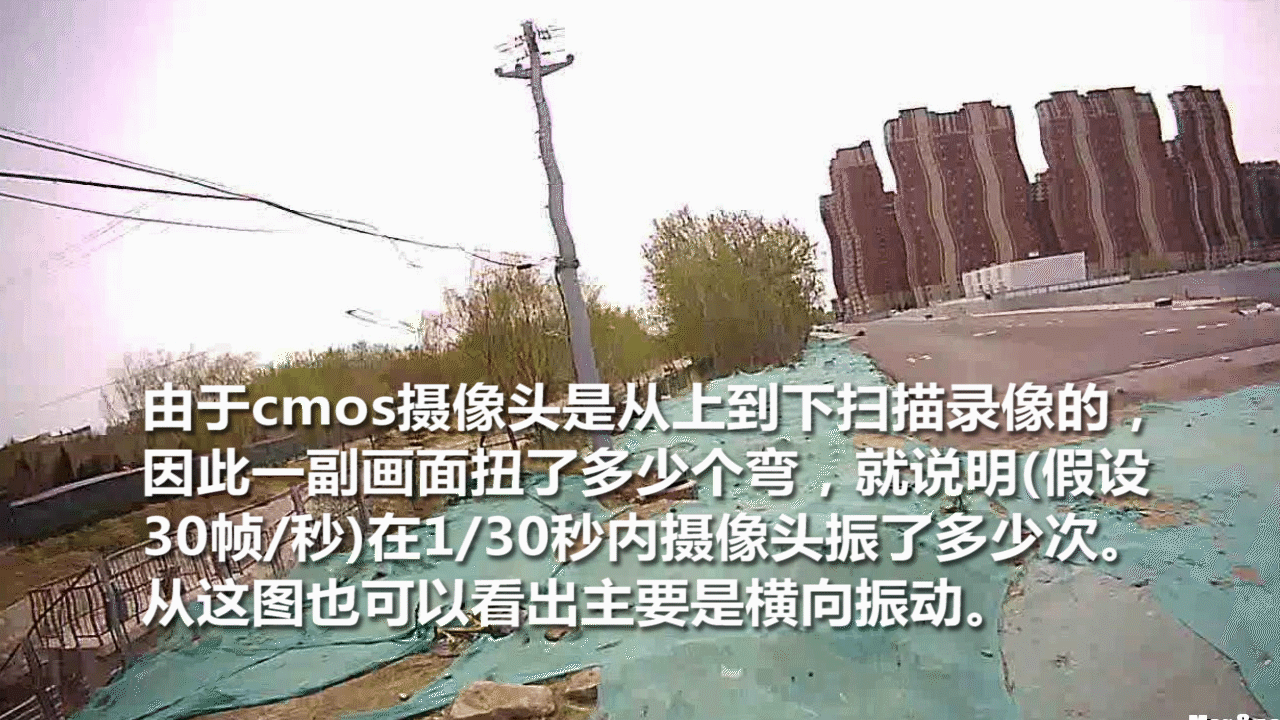

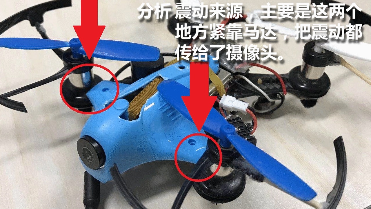

经过论坛大佬的指点,我查阅了相关资料,理解了原理:
在前辈们的指导下解决了果冻效应,虽然不是完美但好多了 bilibili,是这样的,这样,发帖,请教 作者:沐雨寻花 6345

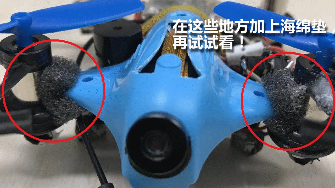

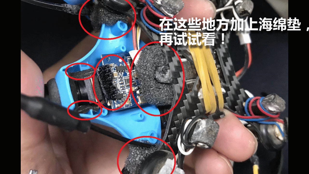

大佬们提示排振,我们就来看一看:
在前辈们的指导下解决了果冻效应,虽然不是完美但好多了 bilibili,是这样的,这样,发帖,请教 作者:沐雨寻花 2456

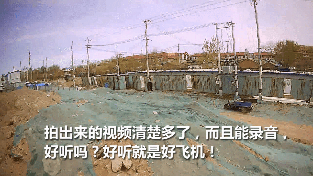

在前辈们的指导下解决了果冻效应,虽然不是完美但好多了 bilibili,是这样的,这样,发帖,请教 作者:沐雨寻花 3296
在前辈们的指导下解决了果冻效应,虽然不是完美但好多了 bilibili,是这样的,这样,发帖,请教 作者:沐雨寻花 3798
在前辈们的指导下解决了果冻效应,虽然不是完美但好多了 bilibili,是这样的,这样,发帖,请教 作者:沐雨寻花 5342
在前辈们的指导下解决了果冻效应,虽然不是完美但好多了 bilibili,是这样的,这样,发帖,请教 作者:沐雨寻花 9299
在前辈们的指导下解决了果冻效应,虽然不是完美但好多了 bilibili,是这样的,这样,发帖,请教 作者:沐雨寻花 9924
在前辈们的指导下解决了果冻效应,虽然不是完美但好多了 bilibili,是这样的,这样,发帖,请教 作者:沐雨寻花 2117
在前辈们的指导下解决了果冻效应,虽然不是完美但好多了 bilibili,是这样的,这样,发帖,请教 作者:沐雨寻花 4946
在前辈们的指导下解决了果冻效应,虽然不是完美但好多了 bilibili,是这样的,这样,发帖,请教 作者:沐雨寻花 7888
