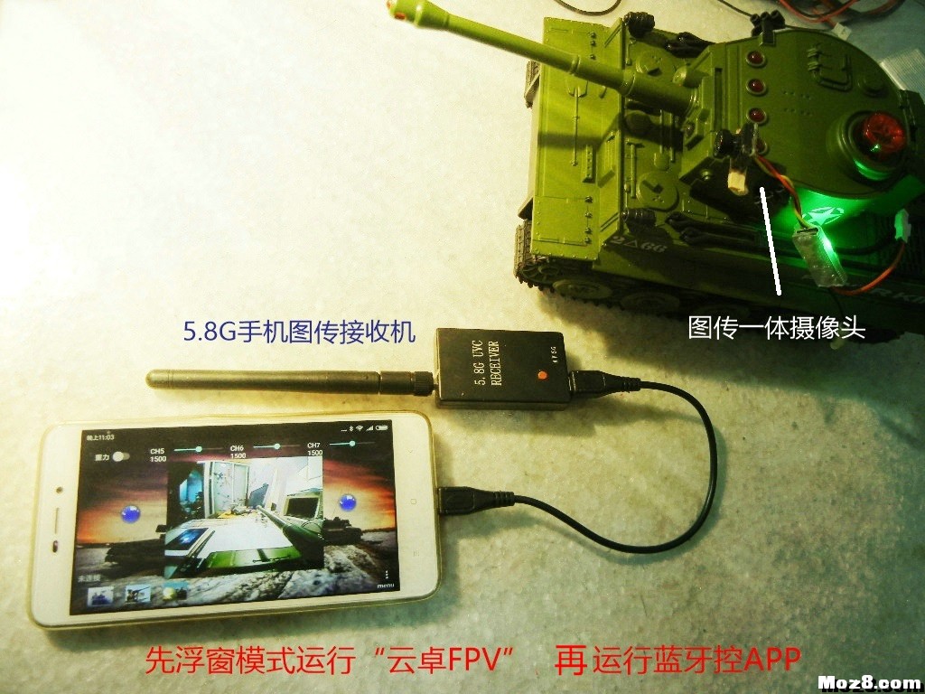

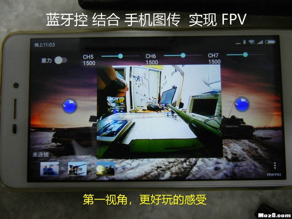

佩恩蓝牙控 集成 第一视角的方法 图传,FPV,接收机 作者:payne.pan 7500
佩恩蓝牙控 集成 第一视角的方法 图传,FPV,接收机 作者:payne.pan 1882
需要自行准备 “图传一体摄像头”, “手机图传接收机” ,而后运行APP ”云卓FPV",此APP有浮窗模式,从而实现集成。
请看解说视频:
