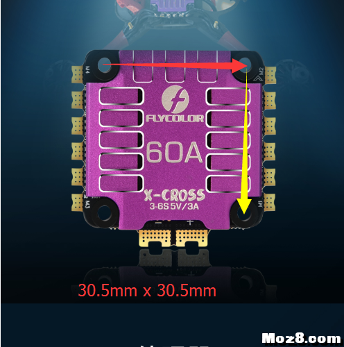

1.尺寸
尺寸主要包括长、宽、高、孔距。孔距是尺寸的主要参数,常见的有:
30.5x30.5mm,M3 用于5-7寸飞机
20x20mm,M2用于3-5寸飞机
25.5x25.5mm,M2用于3寸以下飞机
16x16mm,M2用于2寸以下飞机
