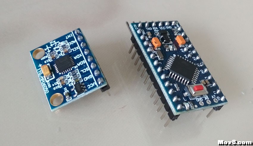

配件已到 抽时间一步步来,大家多交流,本人新手
焊好插针
根据郝峰大侠的帖子DIY  MWC有刷四轴飞控 飞控,DIY,四轴,山东郝峰集团,望奎张郝峰 作者:游侠1 434

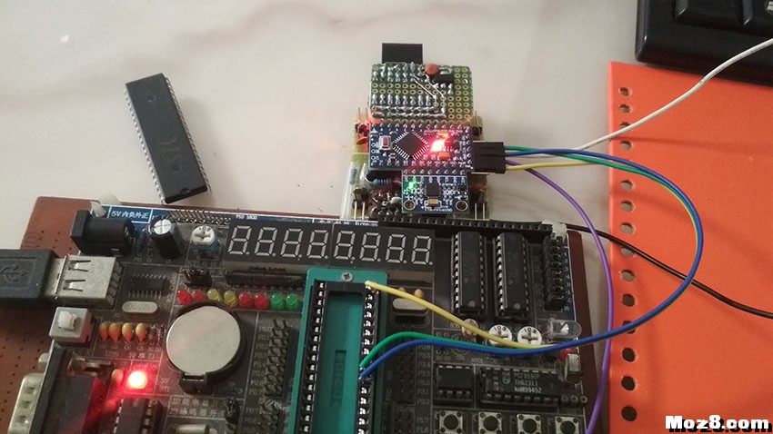

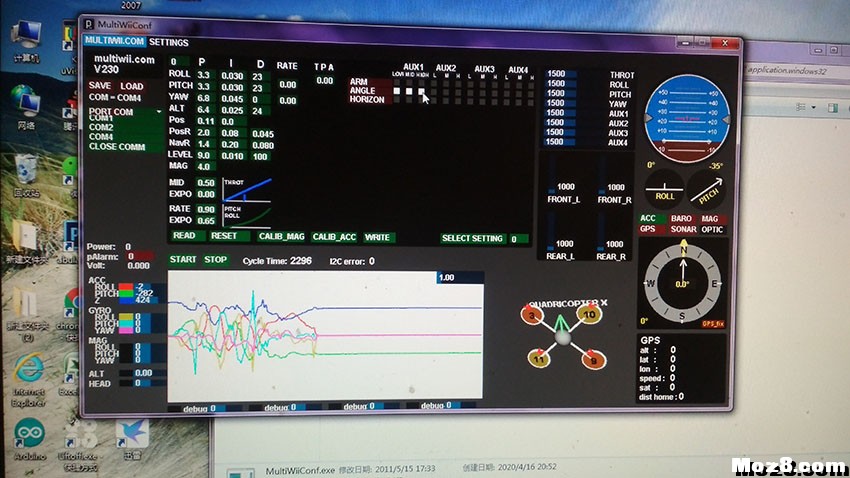

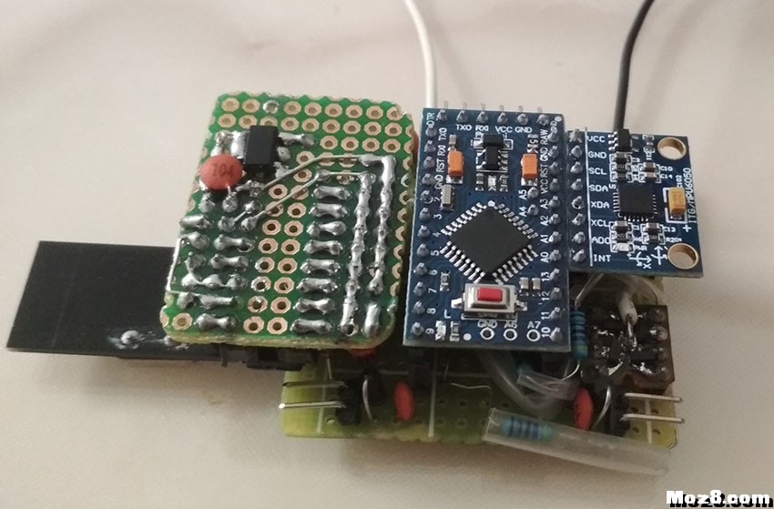

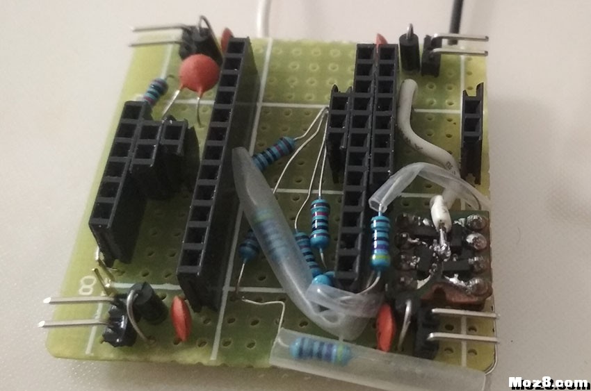

 楼主| 发表于 2020-4-22 21:05:25 | 显示全部楼层
调试成功,电机能转,感觉确实有点重,没有机架不能试飞
底座
根据郝峰大侠的帖子DIY  MWC有刷四轴飞控 飞控,DIY,四轴,山东郝峰集团,望奎张郝峰 作者:游侠1 9827
全插上的样子
根据郝峰大侠的帖子DIY  MWC有刷四轴飞控 飞控,DIY,四轴,山东郝峰集团,望奎张郝峰 作者:游侠1 4292
用51的学习板CH340刷固件
根据郝峰大侠的帖子DIY  MWC有刷四轴飞控 飞控,DIY,四轴,山东郝峰集团,望奎张郝峰 作者:游侠1 1055
调试
根据郝峰大侠的帖子DIY  MWC有刷四轴飞控 飞控,DIY,四轴,山东郝峰集团,望奎张郝峰 作者:游侠1 7378

发表于 2020-4-26 15:24:33 | 显示全部楼层
太重   其他的都不要了  用细导线连接    厚的双面胶粘在机架上      电池买好点的
发表于 2020-5-1 14:59:34 | 显示全部楼层
最后一张图的参数是怎么调试出的  希望你分享一下 是直接刷的郝峰修改好的固件吗
 楼主| 发表于 2020-5-1 22:16:16 | 显示全部楼层
dafeida 发表于 2020-5-1 14:59
最后一张图的参数是怎么调试出的  希望你分享一下 是直接刷的郝峰修改好的固件吗 ...
是的直接刷的郝峰改好的固件,附件里面有修改方法以及软件。就是太重需要好的电池才能飞起来
发表于 2020-5-2 19:56:45 | 显示全部楼层
焊锡太多了 接插件能不要就不要 减轻重量
