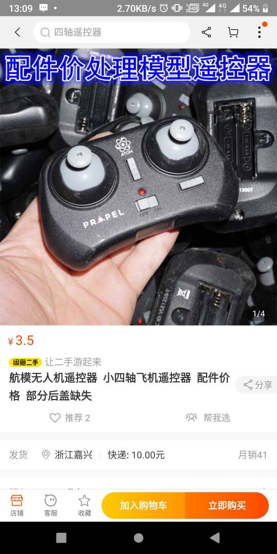

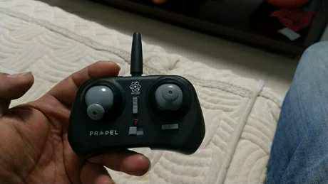

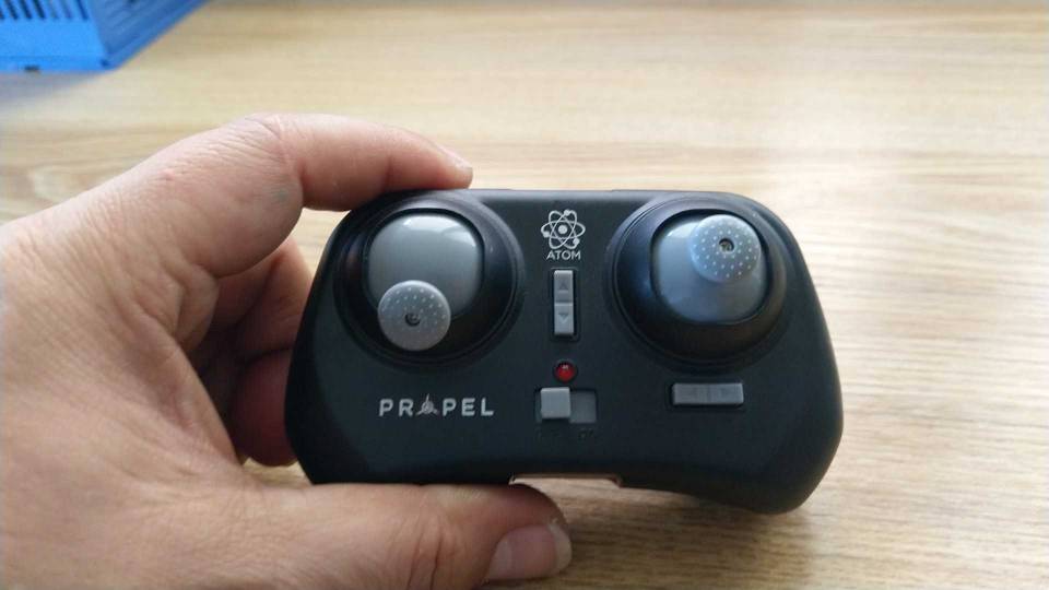

这个地平线遥控器淘宝上只卖3.5元,感觉给孩子改个手抛机挺不错的,体积也不大,后面还带2AAA电池盒,于是就败了两个回来。
做了个萝莉1代小遥控器 电池,天线,遥控器,测绘,手抛机 作者:bg9gke 1970
做了个萝莉1代小遥控器 电池,天线,遥控器,测绘,手抛机 作者:bg9gke 3564
做了个萝莉1代小遥控器 电池,天线,遥控器,测绘,手抛机 作者:bg9gke 3918

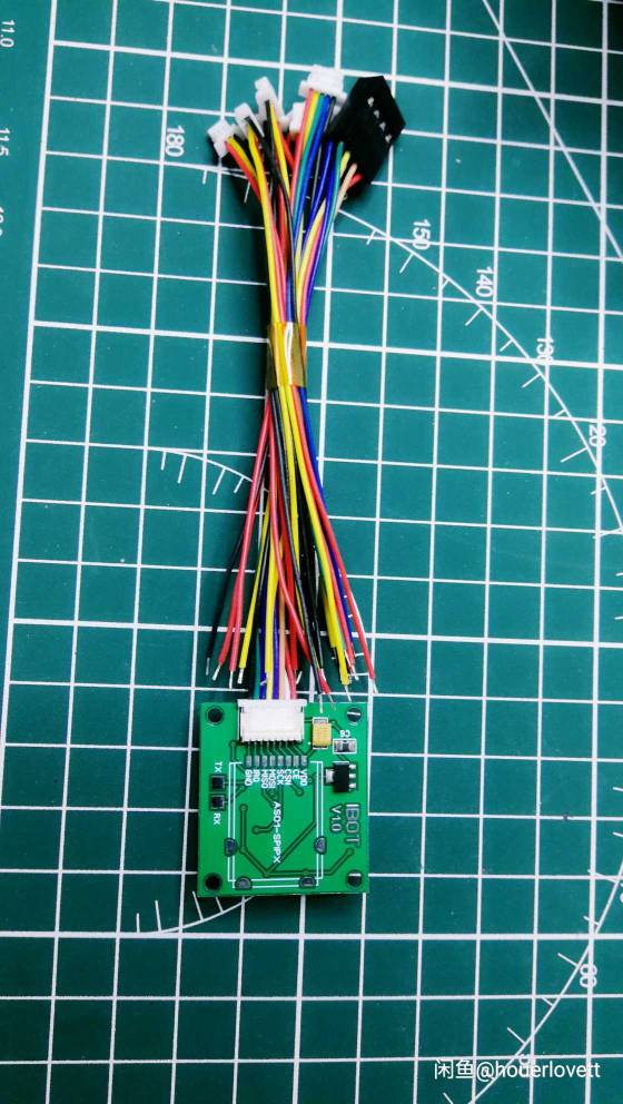

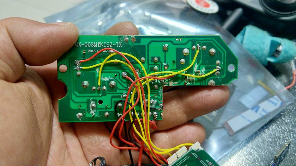

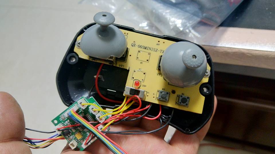

但是因为空间有限,改三代没地方放显示屏,于是想改成萝莉一代。现在网上一代的资料太少了,好不容易找到了一些资料,按照资料把元件都买好了,把原遥控器的板子尺寸也测绘好了,结果在闲鱼上看到了一代的成品主板,尺寸是28mm×30mm,估计可以放下,于是就买了一块,这样只需要接线就好了。
做了个萝莉1代小遥控器 电池,天线,遥控器,测绘,手抛机 作者:bg9gke 9673
就是这块板子了,但是要放进遥控器的小壳子还是要进行一番改造的。
做了个萝莉1代小遥控器 电池,天线,遥控器,测绘,手抛机 作者:bg9gke 5239

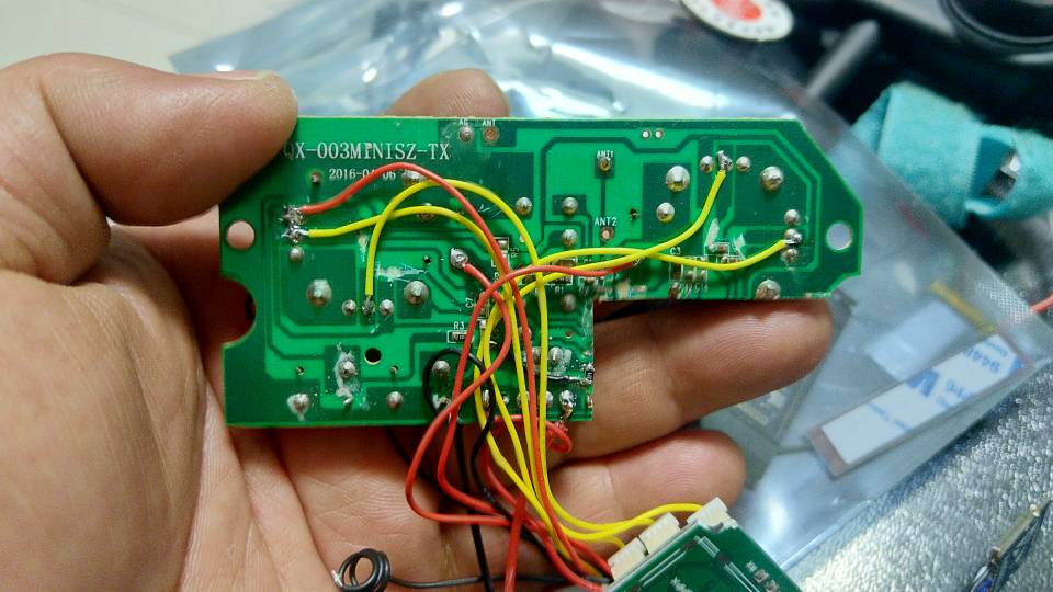

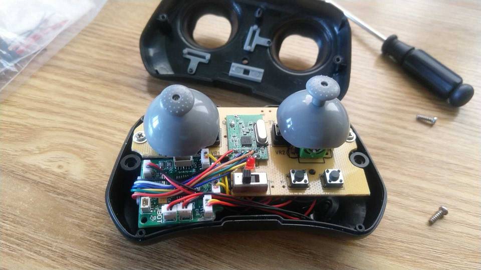

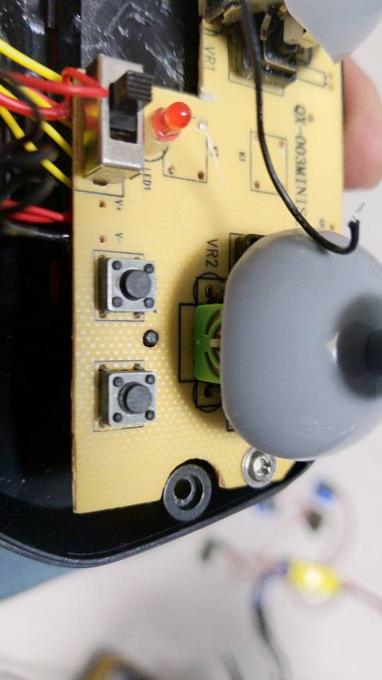

首先遥控器上有两个定位桩,要把左面的定位桩齐根剪掉,不然萝莉主板太高会顶住摇杆电位器的保护帽;遥控器板子把左下角沿摇杆电位器下方和电源开关左侧锯下来,这样刚好把遥控器板子上的主控IC锯掉,再把遥控器板子上剩余的元件通通拆下来,遥控器就处理完了;然后沿萝莉主板右下角的固定孔剪个角下来,这样主板就能放下了。用热熔胶固定萝莉主板,接下来就是用萝莉主板配的线飞线了,因为遥控器板子上已经连通了摇杆的VCC和GND,只需要连接滑动臂的黄色线就好了,锯完的遥控器板子右边的VCC被锯断了,留一根红色线飞到右边摇杆的VCC就OK了。萝莉主板上还有两个开关通道,为了加以利用,连到摇杆下面的两个轻触开关上。
做了个萝莉1代小遥控器 电池,天线,遥控器,测绘,手抛机 作者:bg9gke 694
做了个萝莉1代小遥控器 电池,天线,遥控器,测绘,手抛机 作者:bg9gke 8428
做了个萝莉1代小遥控器 电池,天线,遥控器,测绘,手抛机 作者:bg9gke 5134
把原遥控器板子上1通道的微调开关拆下来,腾出NRF24L01模块的安装空间。

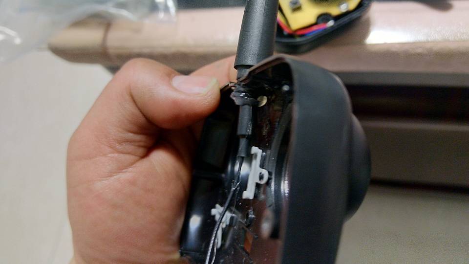

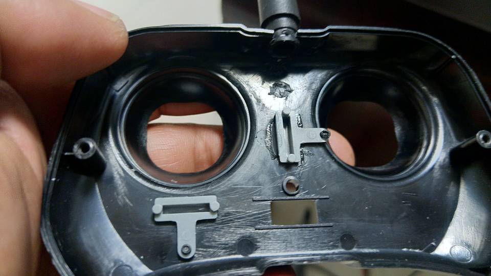

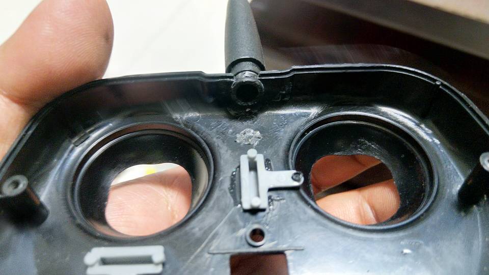

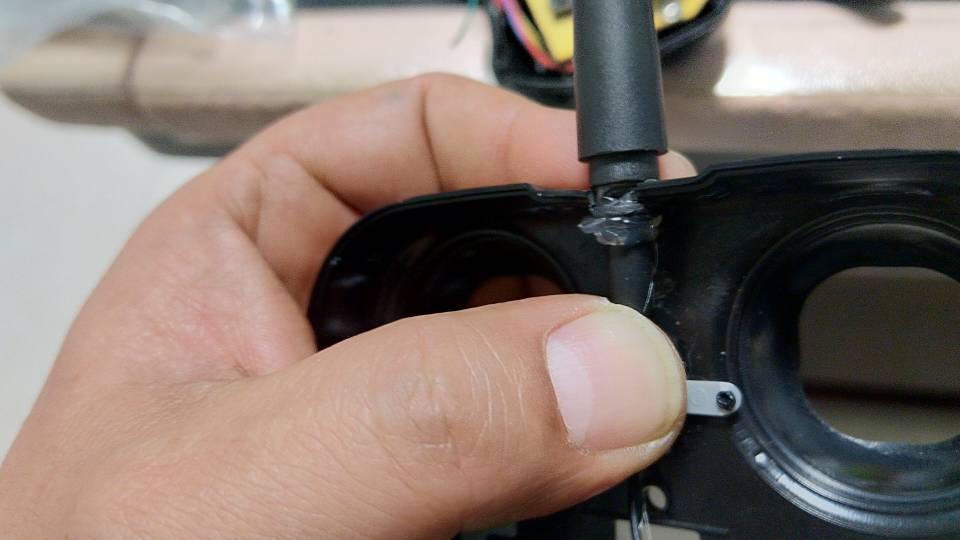

但是我感觉无线模块的天线离手太近,以后恐怕会影响信号,就在遥控器上壳上打个孔,装了个小辣椒天线的外壳,连接处用401加固一下。天线壳里面塞进去个铜管天线,用热熔胶固定天线。

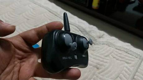

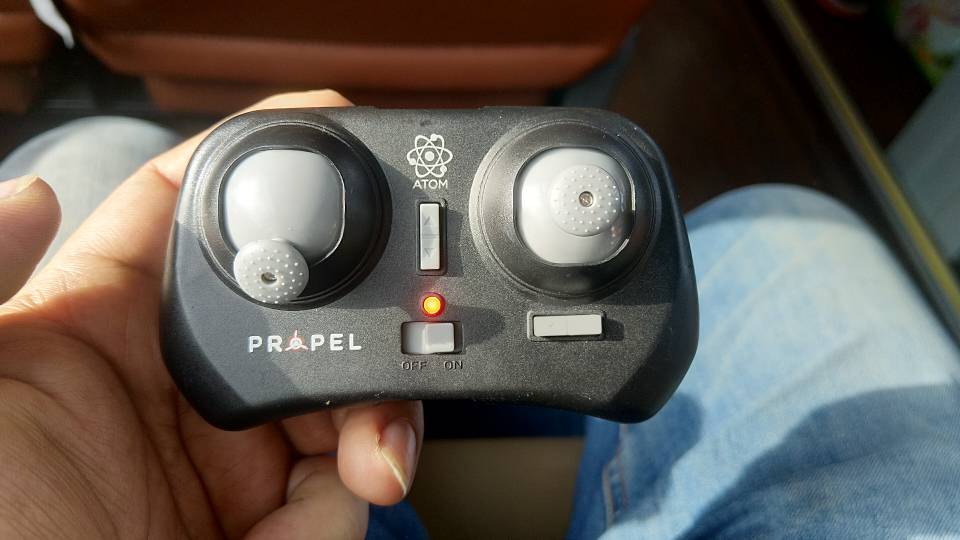

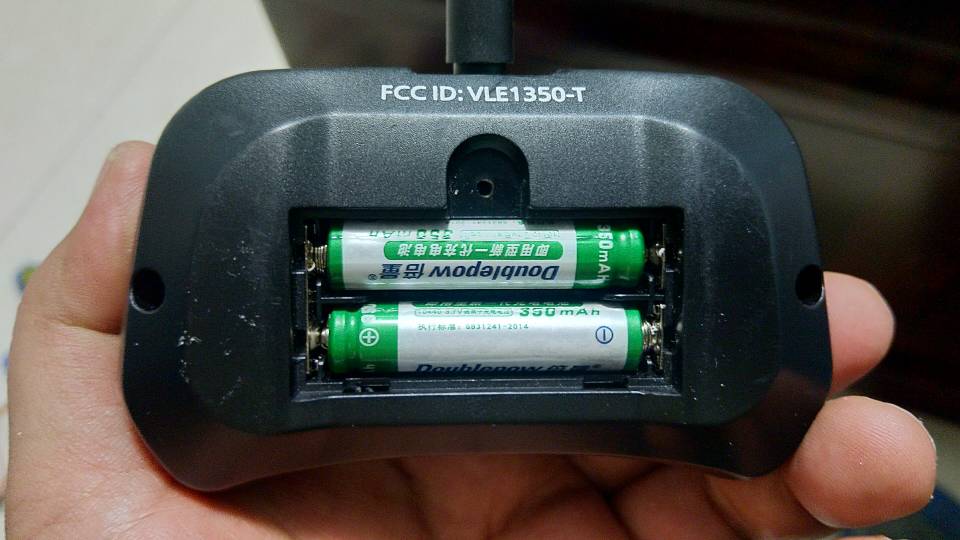

最后,合盖,电池盒里装两节10440锂电就可以了

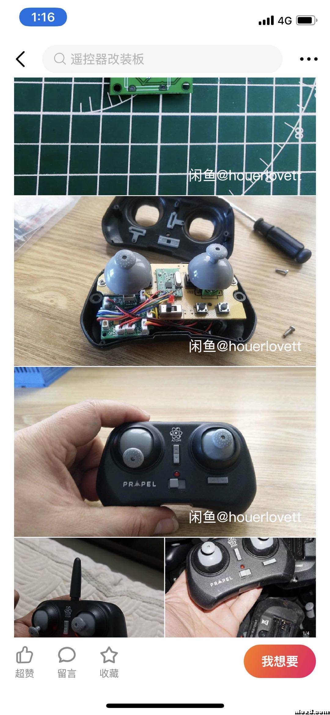

发表于 2020-4-22 13:17:38 | 显示全部楼层
楼主是闲鱼卖家吧做了个萝莉1代小遥控器 电池,天线,遥控器,测绘,手抛机 作者:njtutjp 5031 做了个萝莉1代小遥控器 电池,天线,遥控器,测绘,手抛机 作者:njtutjp 2396
做了个萝莉1代小遥控器 电池,天线,遥控器,测绘,手抛机 作者:njtutjp 6473
 楼主| 发表于 2020-4-22 13:43:03 | 显示全部楼层
njtutjp 发表于 2020-4-22 13:17 做了个萝莉1代小遥控器 电池,天线,遥控器,测绘,手抛机 作者:bg9gke 1209
楼主是闲鱼卖家吧
这个倒真的不是,只是觉得这个板子很好,你要是能在闲鱼找到这个板子,你会看到我的评论和图片。我要是卖家的话至于不把链接放出来吗?最起码上个页面截图啊,可是我并没有。话说你找到的卖家ID是什么?我去闲鱼看了,卖家介绍里没用我的图片呀!
