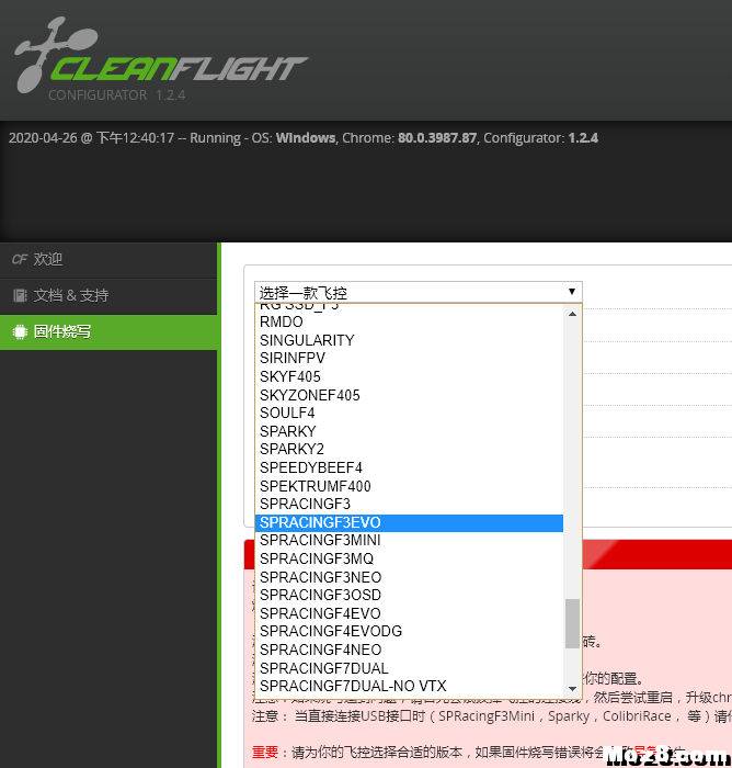

接下来就是刷入对应支持的hex固件了,推荐刷入2018年以前的固件,毕竟飞控比较老了,刷新的可能会卡死(卡死了不必担心,再刷回来就好了)。
刷完固件后就是调参设置了。我们接下来再讲。
 楼主| 发表于 2020-4-26 12:50:41 | 显示全部楼层
接下来我们上传一下所需要的固件,这里仅包含f3和f3evo的固件,其他类型请对应下载(cf中有时候下载很慢要有耐心),下载方法cf软件解释的很明白,不懂得可以问我。 F3,F3evo,NAZE,CF类改固定翼使用 固定翼,舵机,飞控,电调,3D打印 作者:张东051 1098
固件包: F3,F3evo,NAZE,CF类改固定翼使用 固定翼,舵机,飞控,电调,3D打印 作者:张东051 5353 cf-f3-f3evo固件.rar (290.75 KB, 下载次数: 8, 售价: 1 牛币)
刷完后等待飞控重启完毕,点击右上角连接,我们需要进行一些必要的设置。

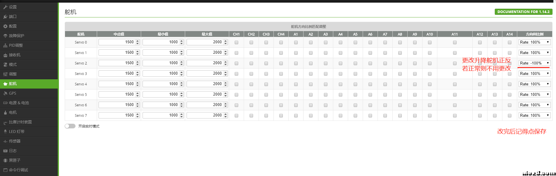

舵机正反及其舵量设置(注,油门在低位时舵机运动会被限制,请调整在直通模式测试舵机正反和舵量)
