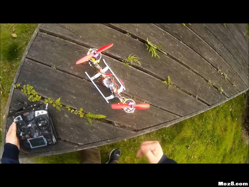

最近做了个4舵2轴,首飞​顺利,还有点晃,需要慢慢调整。
4舵2轴首飞 有点象支路干 轰20首飞成功,首飞什么意思,轰20首飞,轰18首飞 作者:payne.pan 7728
4舵2轴首飞 有点象支路干 轰20首飞成功,首飞什么意思,轰20首飞,轰18首飞 作者:payne.pan 3150
4舵2轴首飞 有点象支路干 轰20首飞成功,首飞什么意思,轰20首飞,轰18首飞 作者:payne.pan 1548
 楼主| 发表于 2020-4-26 13:45:26 | 显示全部楼层
F3 飞控
我提供 CLI.  ( 这也是最关键的东西)
mixer customairplane
mmix reset
mmix 0 1 -1 0 0
mmix 1 1 1 0 0
smix reset
smix 0 2 1 -100 0 0 100 0
smix 1 3 1 -100 0 0 100 0
smix 2 2 2  -100 0 0 100 0
smix 3 3 2   100 0 0 100 0
resource motor 3 none
resource motor 4 none
resource servo 1 a11
resource servo 2 a12
smix 4 4 9 -100 0 0 100 0
smix 5 5 9 -100 0 0 100 0
resource motor 7 none
resource motor 8 none
resource servo 3 A02
resource servo 4 A03
save

作为两轴,左右倾转意义不大吧
发表于 2020-5-22 12:37:41 | 显示全部楼层
两个舵机就搞定  4个就不知道了

F3飞控你是怎么接线的
