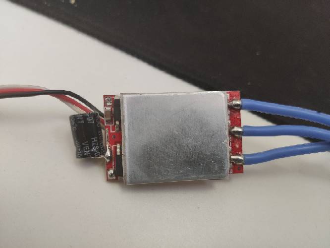

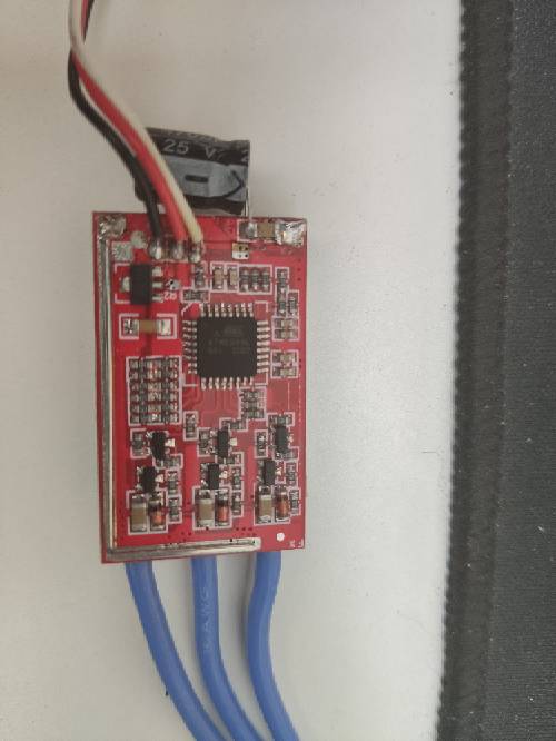

共两个看样子不是一家的,想焊接电源线不知道哪里是正极负极求指导
发表于 2020-4-27 14:41:43 | 显示全部楼层
信号线负极和电源负极应该是通的吧?你用万用表试试!
发表于 2020-4-27 15:11:02 | 显示全部楼层
也可以通过仔细查看印刷电路,一般负极线路面积大

发表于 2020-4-27 16:03:34 | 显示全部楼层
那只大电解电容正负极看起来应该就是电源输入线正负极

发表于 2020-4-27 16:59:03 | 显示全部楼层
图三 补锡加粗线 应该是地线引出的
发表于 2020-4-27 17:18:55 | 显示全部楼层
用万用便测电容引脚,然后再分辨咯
发表于 2020-4-27 17:39:10 | 显示全部楼层
看电容引脚,这里可以区分正负极,实在不行就接电容上

发表于 2020-4-27 23:31:56 | 显示全部楼层
电容的一脚会标-,表示接负极,最后一张图上电容上-标对应的就是
