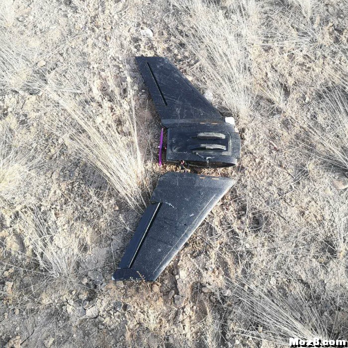

前一段时间去鄂尔多斯玩,带着我的arwing,想一览草原的美景,没成想,连着炸了几次机,把机身炸的是七零八落,惨不忍睹。FPV纸飞机模块化组装设计 天线,图传,飞控,电调,电机 作者:爱小偲 9738
技术不过关,怨不得别人。但是炸的实在是心疼,于是开始想别的办法,最后,我把目光定在了纸飞机上。纸飞机机翼宽大,十分好飞,成本也低廉,适合用来练手。

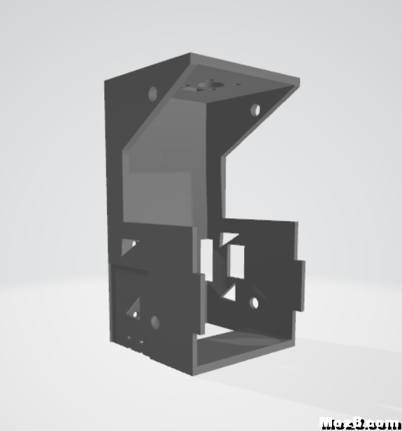

确定目标之后我开始研究纸飞机,纸飞机有个优点也是不足的地方就是机身结构过于简单,机身并没有给设备留出足够的安装位置,于是我决定自己画图打印一个设备仓
首先说我的设备:f4v3飞控,分电板,电调,电机,图传,天线,gps。
以上这些设备是需要集成在一个设备仓里边的,集成在一起的一个好处就是在我的机身炸坏之后可以把设备仓拆下来很方便的换机身。
上图:

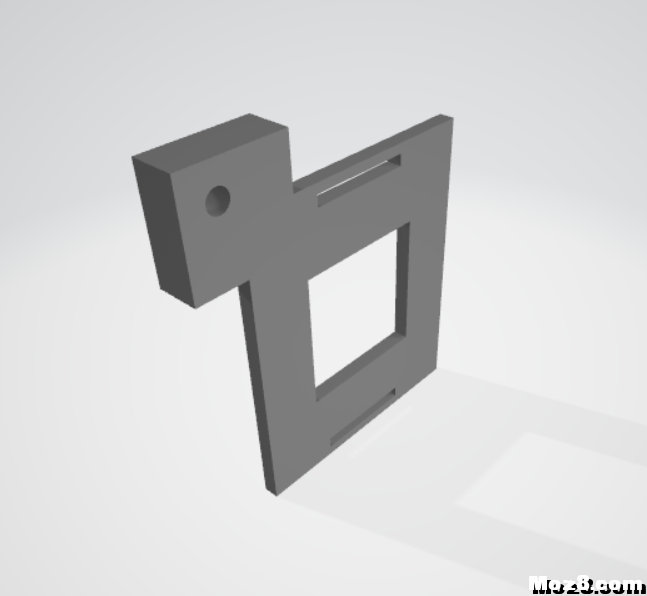

大盒子安装分电板,飞控,接收机,图传,电机,顶板安装gps和天线,附一个28mm摄像头支架
文末分享图纸
