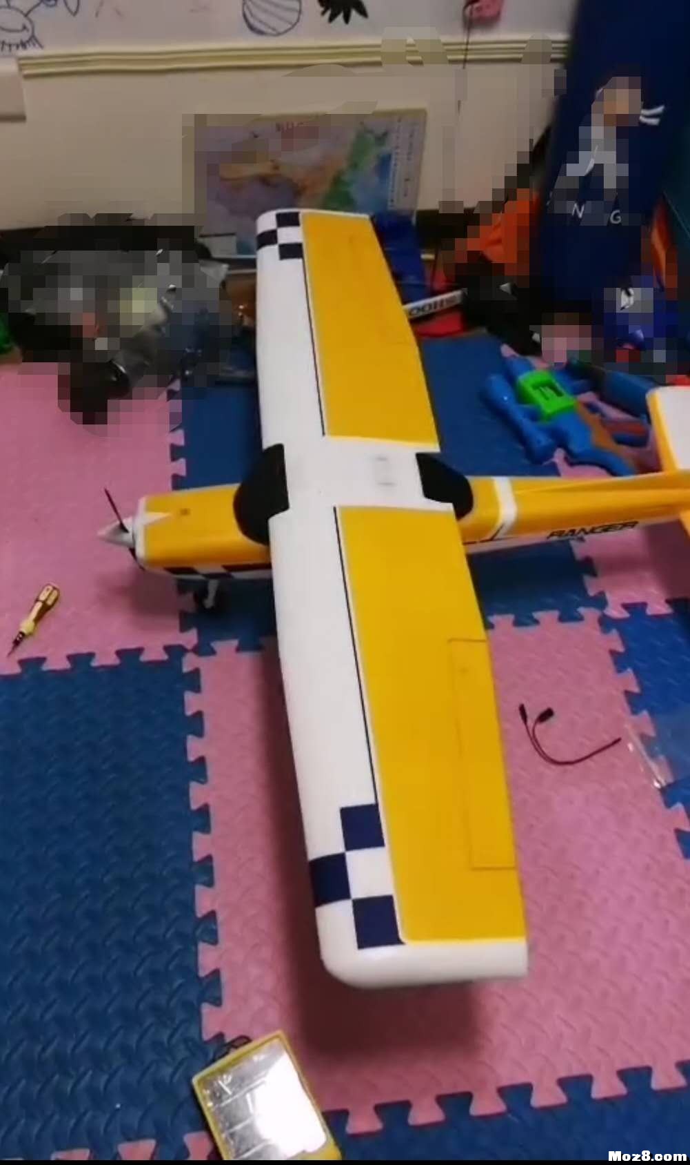

从小就想玩航模怎奈家里大人不支持,现在终于到了有钱有时间(疫情停工)遂在某宝买的FMS 守护者,顺丰快递隔天到心情大美菜鸟的第一天——伪炸机!!! 电池,飞控,遥控器,模拟器,天地飞 作者:34192605@qq.com 7474 ,连说明书都没看就装上了,这种模型飞机安装真的超级适合初学者。
菜鸟的第一天——伪炸机!!! 电池,飞控,遥控器,模拟器,天地飞 作者:34192605@qq.com 6483
菜鸟的第一天——伪炸机!!! 电池,飞控,遥控器,模拟器,天地飞 作者:34192605@qq.com 5924
菜鸟测试开始了——(室内)
1、将飞机上的锐飞飞控连接天地飞et07的接收器,直接用的是w.bus(s.bus)连接。
2、上电。哈哈哈。守护者自带的飞控开始自检,所有可动的都动了,太开心了菜鸟的第一天——伪炸机!!! 电池,飞控,遥控器,模拟器,天地飞 作者:34192605@qq.com 6845
3、开始兴奋的自己摆弄遥杆,看飞机方向舵,副翼,升降舵来回摆动。
4、天地飞et07默认是有油门锁定的SA,推油杆没反应,小心的解开锁定,推油杆,螺旋桨转起,风真大。再推点就能飞了。哈哈。超级兴奋。
5、关掉SA,螺旋桨直接就停了。。。

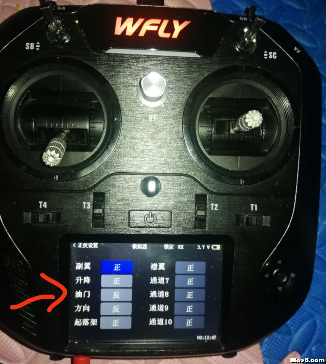

进行“正反设置”测试。。
副翼——正反更改
升降——正反更改
油门——由正改成负————————————我!!靠!!!!!菜鸟的第一天——伪炸机!!! 电池,飞控,遥控器,模拟器,天地飞 作者:34192605@qq.com 1334 菜鸟的第一天——伪炸机!!! 电池,飞控,遥控器,模拟器,天地飞 作者:34192605@qq.com 3973 菜鸟的第一天——伪炸机!!! 电池,飞控,遥控器,模拟器,天地飞 作者:34192605@qq.com 1480

飞机腾的一下飞了出去,猛地撞到对面的泡沫盒上之后弹起撞到门上,之后往房顶飞。。。。
我反应速度真的叫快,一把抓到机尾,那风真的好大,死抱着飞机压在身下,有种冒着生命危险的架势硬是把电池拆下来了。
我去。。螺旋桨打坏了儿子的玩具车,真的像刀一样直接切碎了。后来真的后怕,幸好我是坐在机尾摆弄遥控器,要是坐在机头前。。。。
飞机还没飞呢。浆就坏了——真悲催。当时浆罩也飞出去了,露出里面的固定螺丝帽,找了半天才找回来浆罩按上了。

事件总结:我真的很菜,对遥控器和航模许多基础知识不了解,也缺乏安全常识。
当时就认为油门一锁定了。怎么操作遥控器也不会对飞机有任何影响和意外事件发生。
菜鸟的第一天——伪炸机!!! 电池,飞控,遥控器,模拟器,天地飞 作者:34192605@qq.com 2193
真的锁定了,你们看。但是将油门方向由正改成反,锁定也就是锁定了100%油门输出,才发生了飞机猛的冲出去情景。后来我链接模拟器试了一下这种油门正反更改。发生了相同的情况。唯一不同的是人家飞机满油门飞出去了。我是满油门在室内到处撞。
以上都是刚刚发生的事情,真的很后怕的,请其他菜鸟吸取我教训。。
