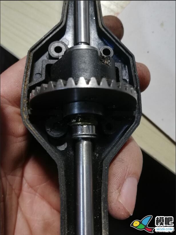

94180便宜的价格  还不错的品质  入门玩家的首选
算了   说实话吧  还不是因为穷    被逼的
话说回来 HSP 采用模块化设计 说白了 很多配件都通用
HSP 10车都差速器基本上通用  所以 94180也能改差速器
不逼逼了  上图

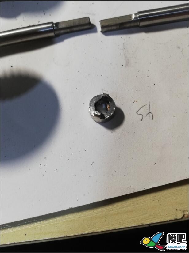

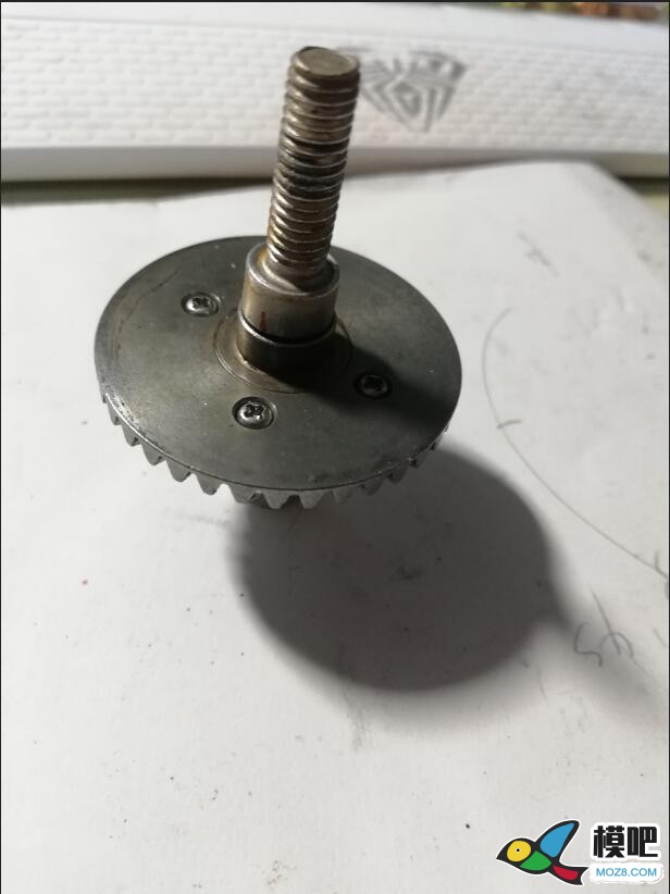

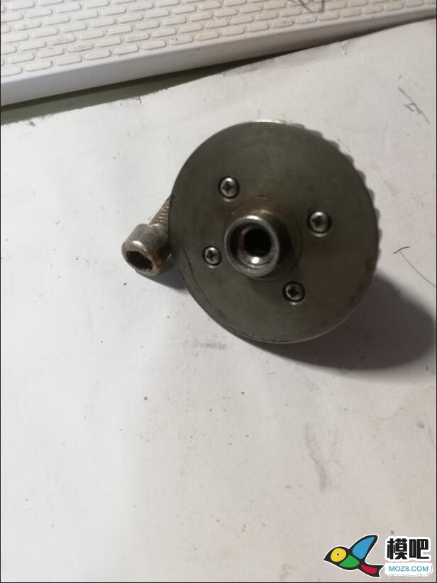

这是需要的东西  HSP10车的差速器   M6的杯头螺丝
平民的RC——94180改差速锁 差速锁图解 作者:sssky 9117 平民的RC——94180改差速锁 差速锁图解 作者:sssky 9897

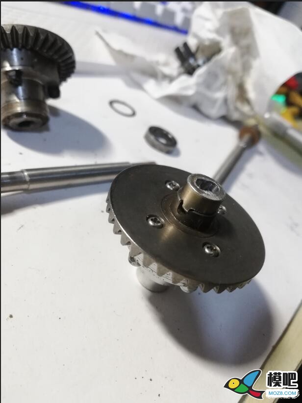

然后就 使用你的麒麟臂 开撸。。。。

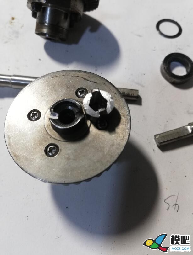

平民的RC——94180改差速锁 差速锁图解 作者:sssky 5752 平民的RC——94180改差速锁 差速锁图解 作者:sssky 5065 平民的RC——94180改差速锁 差速锁图解 作者:sssky 2841
平民的RC——94180改差速锁 差速锁图解 作者:sssky 5939 平民的RC——94180改差速锁 差速锁图解 作者:sssky 5647

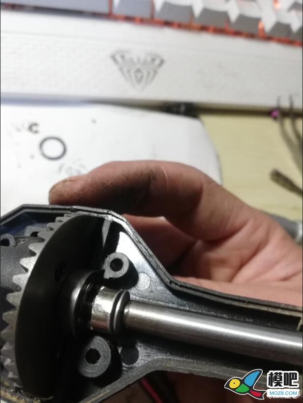

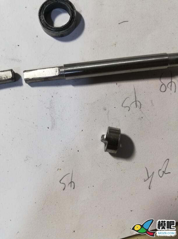

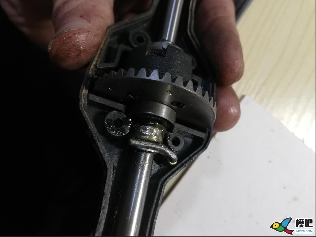

忘了拍图  把原来的轴磨一磨  刚好能装进差速器的齿轮里面 拆开看看就知道了

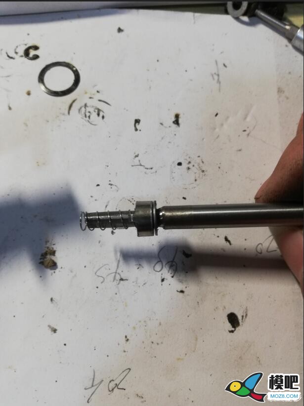

卡销 需要怼一个扁孔出来  正好卡轮轴  卡销前面搞一个弹簧 让自动回位
这个弹簧需要花点心思  太粗了也不行  要顺滑  自己慢慢折腾  可以用中性笔的弹簧
平民的RC——94180改差速锁 差速锁图解 作者:sssky 5249 平民的RC——94180改差速锁 差速锁图解 作者:sssky 224
然后装车实验
平民的RC——94180改差速锁 差速锁图解 作者:sssky 2468 平民的RC——94180改差速锁 差速锁图解 作者:sssky 7767 平民的RC——94180改差速锁 差速锁图解 作者:sssky 4609
感觉还不错  哈哈哈   比较顺滑
