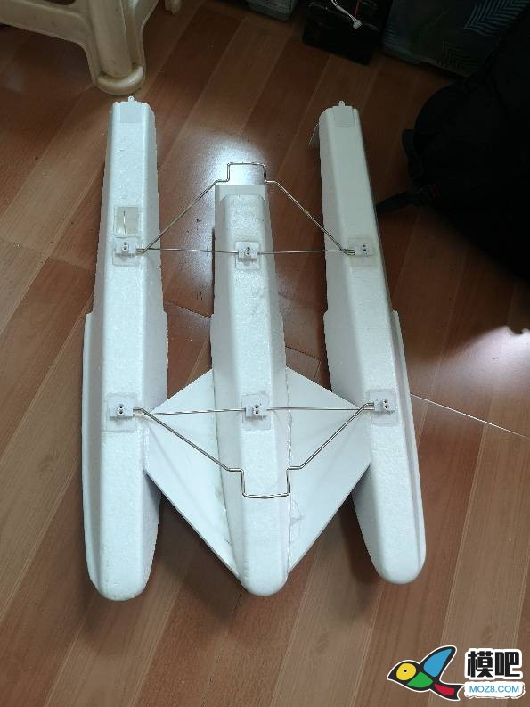

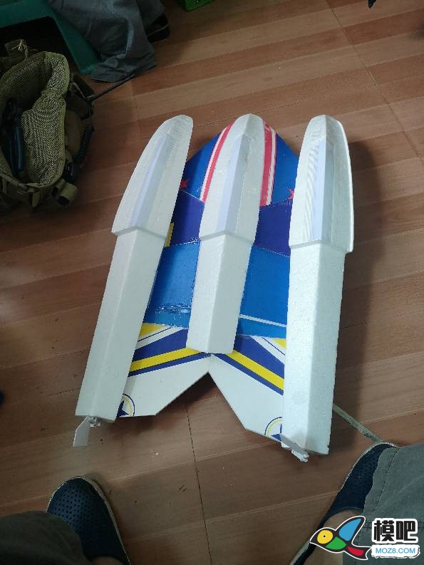

        选用3条上好的白花花的大腿,辅以破烂魔术板一堆,先把船底板做出来,刚开始的时候一直纠结船底板是做M型还是W型,在各个群里面和模友讨论一番后决定了M型

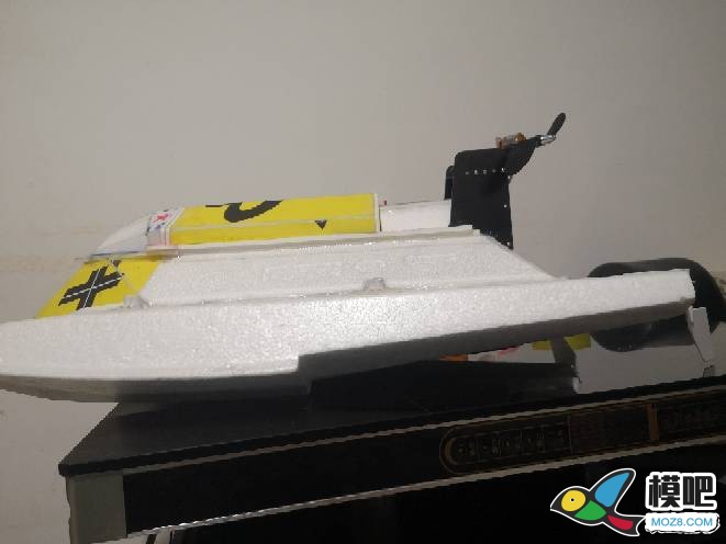

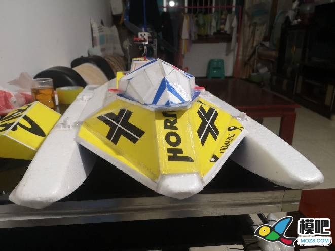

      船底板出来了,就是甲板上层建筑了,有点懒,直接用飞机的包装盒泡沫板做了一个三角形的甲板
闲来没事做条船 电池,电调,电机 作者:糊涂十四 8236
闲来没事做条船 电池,电调,电机 作者:糊涂十四 6656
闲来没事做条船 电池,电调,电机 作者:糊涂十四 3435
         船头我也懒得去压圆,直接做成矩状的了,毕竟方便切割,把垃圾堆清理了是大事。这些完成了,得先试水,试一下船底板是否漏水以及重心配重的问题,中间的过程由于是在公园里面进行的,没人帮忙拍照就漏过了。

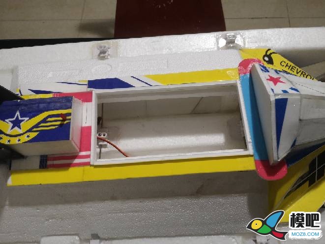

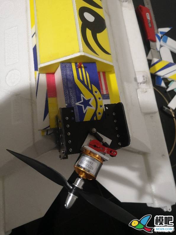

力方面,选用的是以前买多了的矢量风动模组配上传说中的XXD黄皮电机,这东西,入模的时候攒了很多,玩烂了不心疼。电调也是选用闲置的40A,又不玩竞速,3S电池足矣。但是选用3S电池,问题就出现了,电池轻了,压不住船身闲来没事做条船 电池,电调,电机 作者:糊涂十四 7731 看来还得搞几块不要了的4S电池来做压仓。

发表于 2020-7-7 15:17:32 来自手机 | 显示全部楼层
这是三架飞机吧。。。
