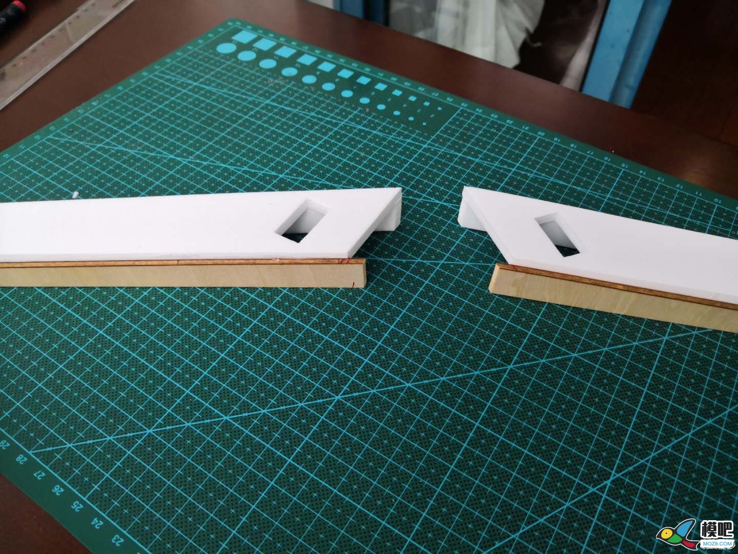

SPEAR的做法网站上有视频,我就做个简要的图文版。
·机翼加强条,我多加了一片层板,代替碳管,重量差不多。
再做一台 FT_SPEAR  作者:朱炯 343
·黏上后的样子。
再做一台 FT_SPEAR  作者:朱炯 920
·两片做好。
再做一台 FT_SPEAR  作者:朱炯 2322
再做一台 FT_SPEAR  作者:朱炯 2287
再做一台 FT_SPEAR  作者:朱炯 861
再做一台 FT_SPEAR  作者:朱炯 5720

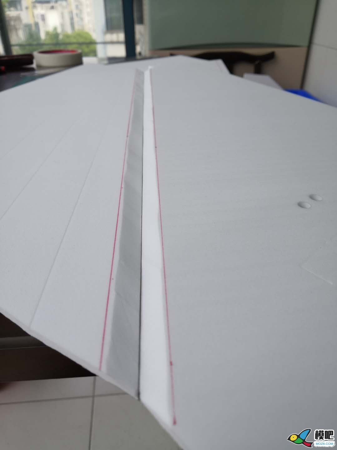

机翼切斜边。
·黏上网纹胶带(这里给分享个经验,粘上去之前魔术板要上层泡沫胶,否则后续可能脱开,我这次就遇到了)

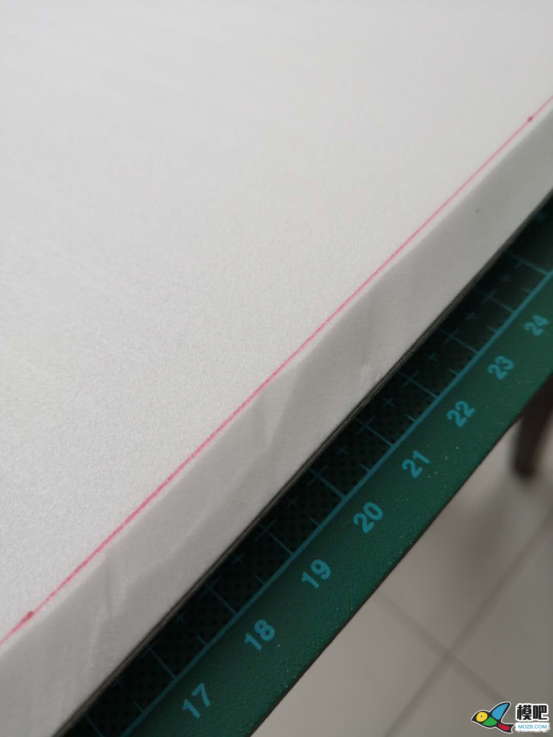

·画上参照线,我是一刀切出来的,要慢,一定要慢。 再做一台 FT_SPEAR  作者:朱炯 9808
再做一台 FT_SPEAR  作者:朱炯 5827
·切好的细节部分。
再做一台 FT_SPEAR  作者:朱炯 8224
·用砂纸打磨下。
再做一台 FT_SPEAR  作者:朱炯 9718
 楼主| 发表于 2020-5-25 01:46:26 | 显示全部楼层
这里分享机翼切斜边的教训。
FT原版用的是KT板,大约切45度角,因为KT板内芯很软,可以压缩。
但PP板韧性好,不容易压缩。厚度5毫米的板子,我切了个5*10的三角,事实证明拼合后这个角度还是太大,用蛮力压下去,这就导致我黏上的网纹胶带后来脱开的问题。
对此我另外拿些边角料做了个试验,斜边切3*10MM,两块板子相应的拉开4MM的间距,这样拼出来的角度比较合适,并且胶带不会受太大的力。同时机翼前缘也比较厚实(约4MM),更加耐冲击。

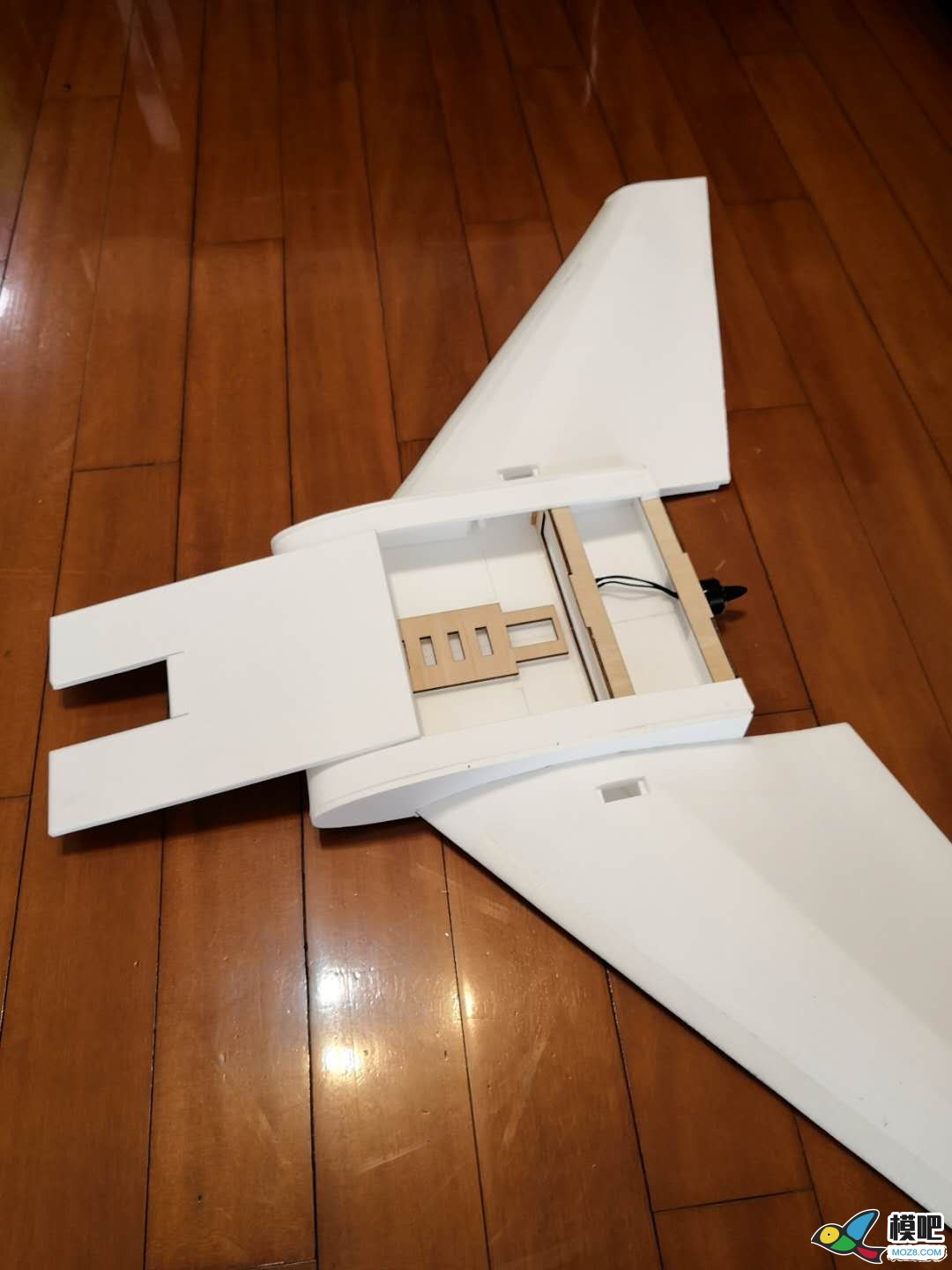

这是半成品机舱。·后视角
再做一台 FT_SPEAR  作者:朱炯 1267
·前视角。电机座黏上去之前要在PP板上烫出4个螺栓安装孔和1个穿线孔。
电池底板下面原计划用3MM的PP板,因为没有所以改用5MM,这导致一个小问题:电池放上去以后太高了,会顶到盖板,好在大概2-3MM的样子,问题不大。
垫高的目的是为了穿扎带,因为SPEAR底板是双层的,所以下次再做的话,我会考虑在两片机翼的底板上挖掉一部分,这样又能穿扎带,还能减轻几克重量。
再做一台 FT_SPEAR  作者:朱炯 4328
再做一台 FT_SPEAR  作者:朱炯 5160

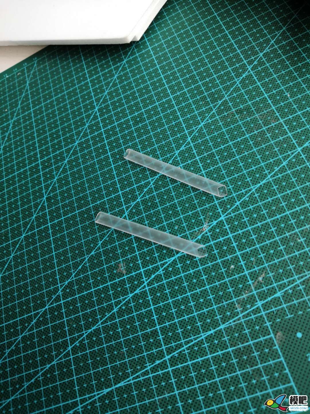

 楼主| 发表于 2020-5-25 01:57:53 | 显示全部楼层
因为我用的是915,接收机天线有2条地网线,所以切了2条塑料管用于布线。
再做一台 FT_SPEAR  作者:朱炯 9121
这张图片中的套管是水平布置的,但火箭915地网线的布置最佳方式是类似于奔驰车标。这点在我粘套管的时候忽略了,回头看看是否还能改一下。毕竟我这台SPEAR还是有空间如此布置地网线的。
再做一台 FT_SPEAR  作者:朱炯 2906

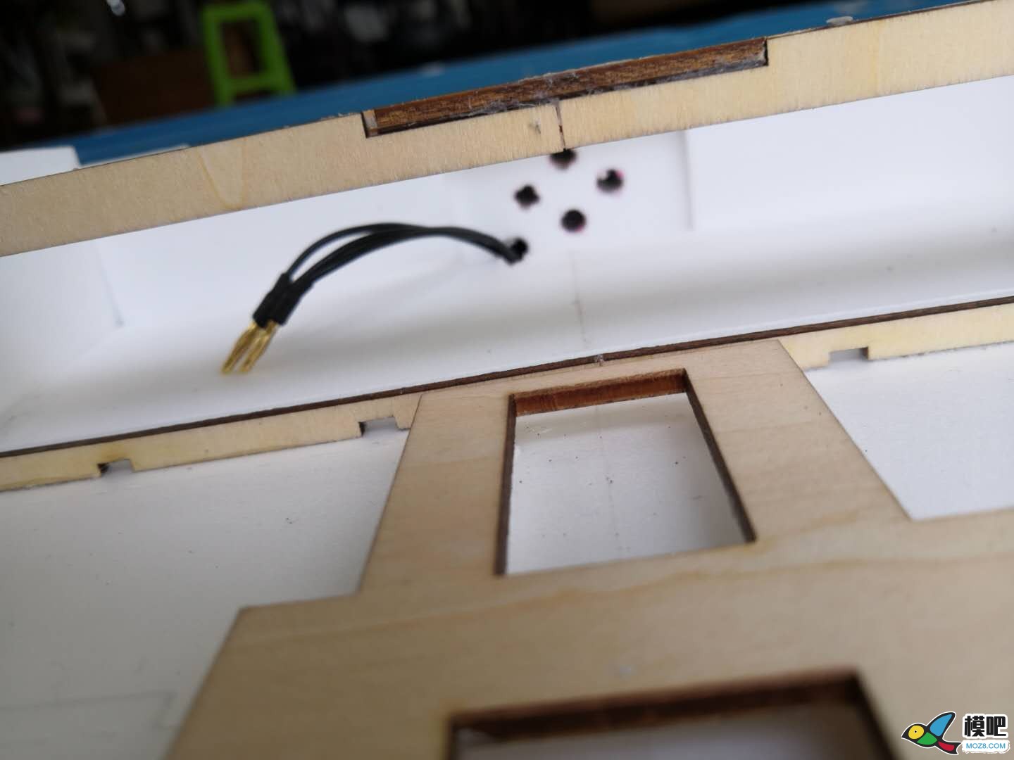

装上电机的样子。
再做一台 FT_SPEAR  作者:朱炯 3395
·内侧的样子,有条件可以上螺纹胶。
没有可以用我的办法:在螺栓和底板接触面上加点泡沫胶,聊胜于无吧。
再做一台 FT_SPEAR  作者:朱炯 282

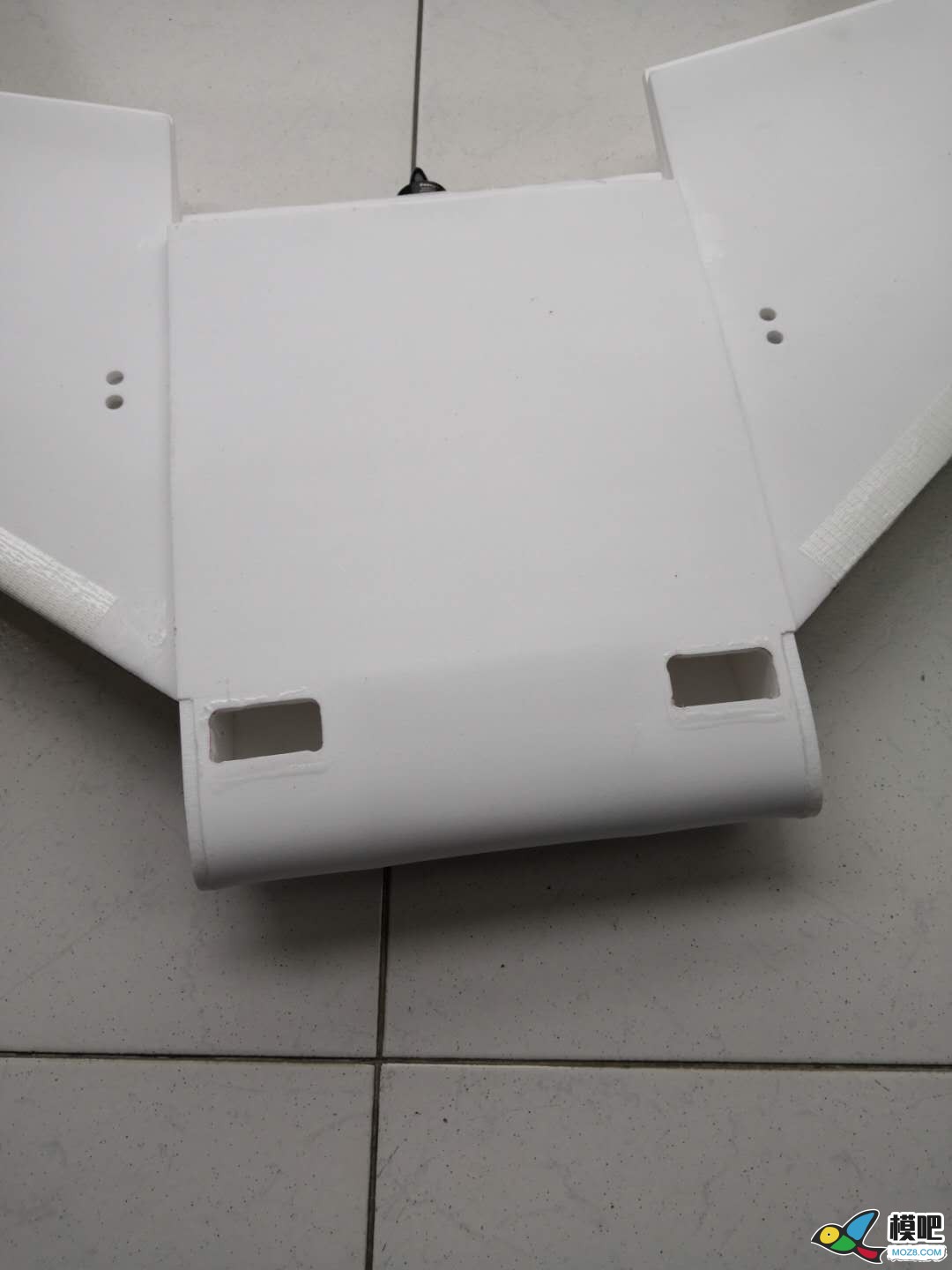

·粘上进气口。在此感谢阿灰免费帮我打印。
再做一台 FT_SPEAR  作者:朱炯 5979
·放大看看。
再做一台 FT_SPEAR  作者:朱炯 8263
·放地板上的样子。
再做一台 FT_SPEAR  作者:朱炯 9157
 楼主| 发表于 2020-5-25 02:09:43 | 显示全部楼层
开出气口,同样先烫出4个角,然后美工刀伺候。
再做一台 FT_SPEAR  作者:朱炯 1894
