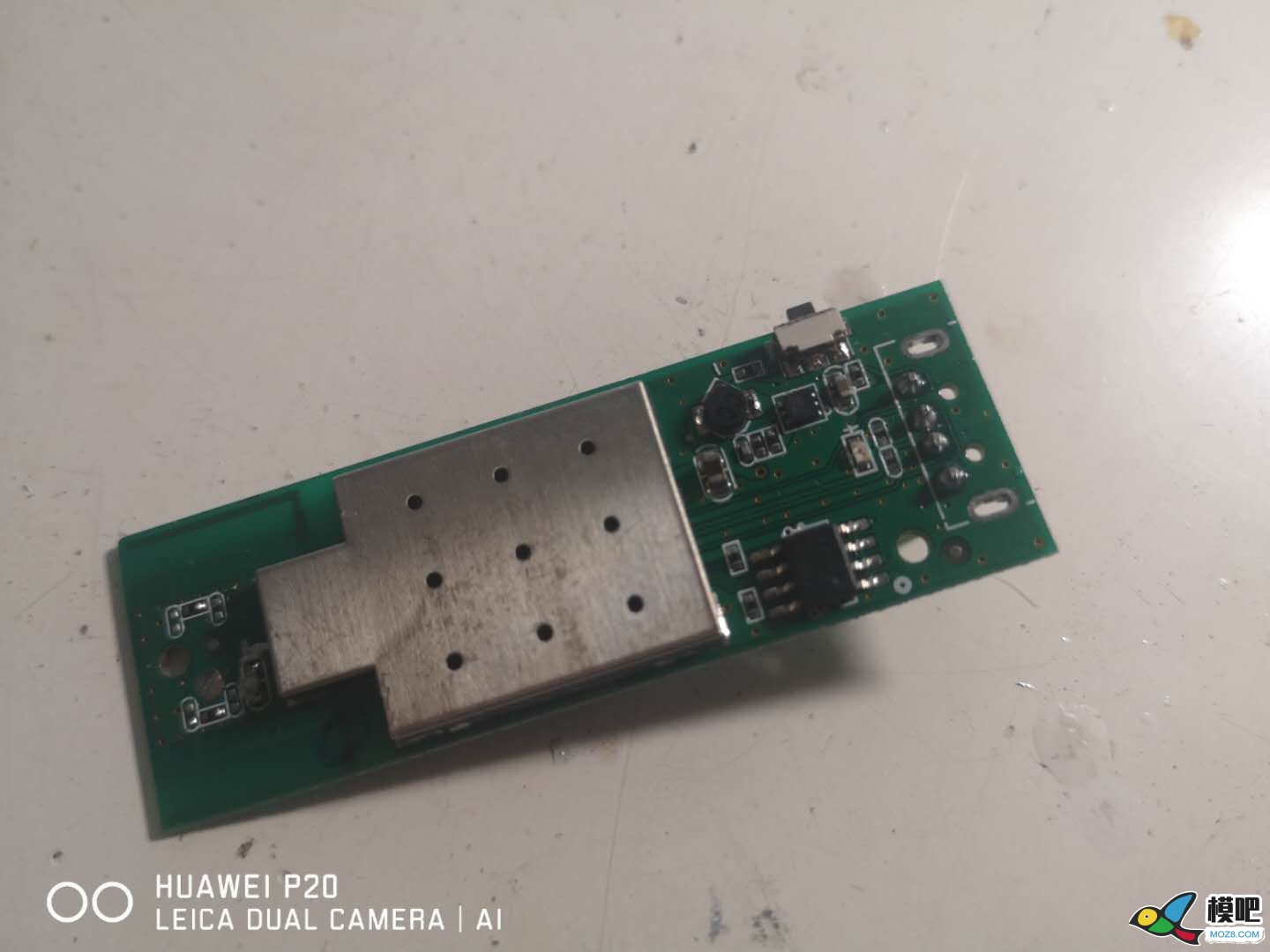

但是对重量和价格比价敏感,比较之下我选择了水星的一款网卡(好像叫MW150,记不太清了)
发射功率是60mw,价格仅仅只有13元,测试距离接近百米。
【OH】开发一个轻量级穿越机数字图传 穿越机,图传,飞控 作者:Yvonne123456 9691
到手后,先将USB口去掉,换上排针

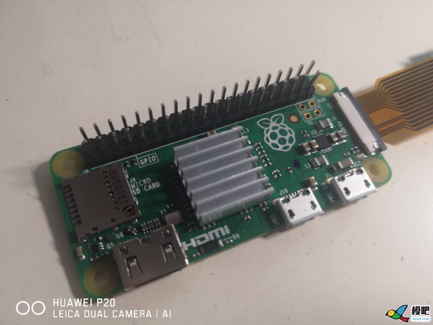

树莓派W贴上散热片,发热还是有一点的。

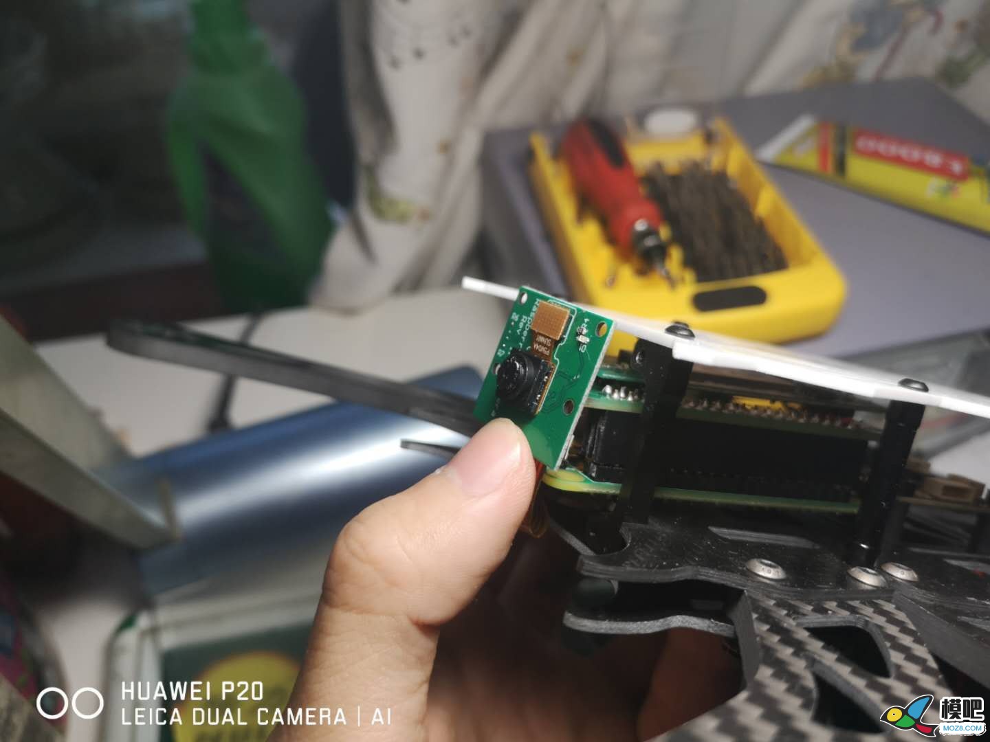

连上摄像机,摄像头注意一下散热贴贴好没,
被坑的调了好久,最后的发现散热贴保护膜没撕开。

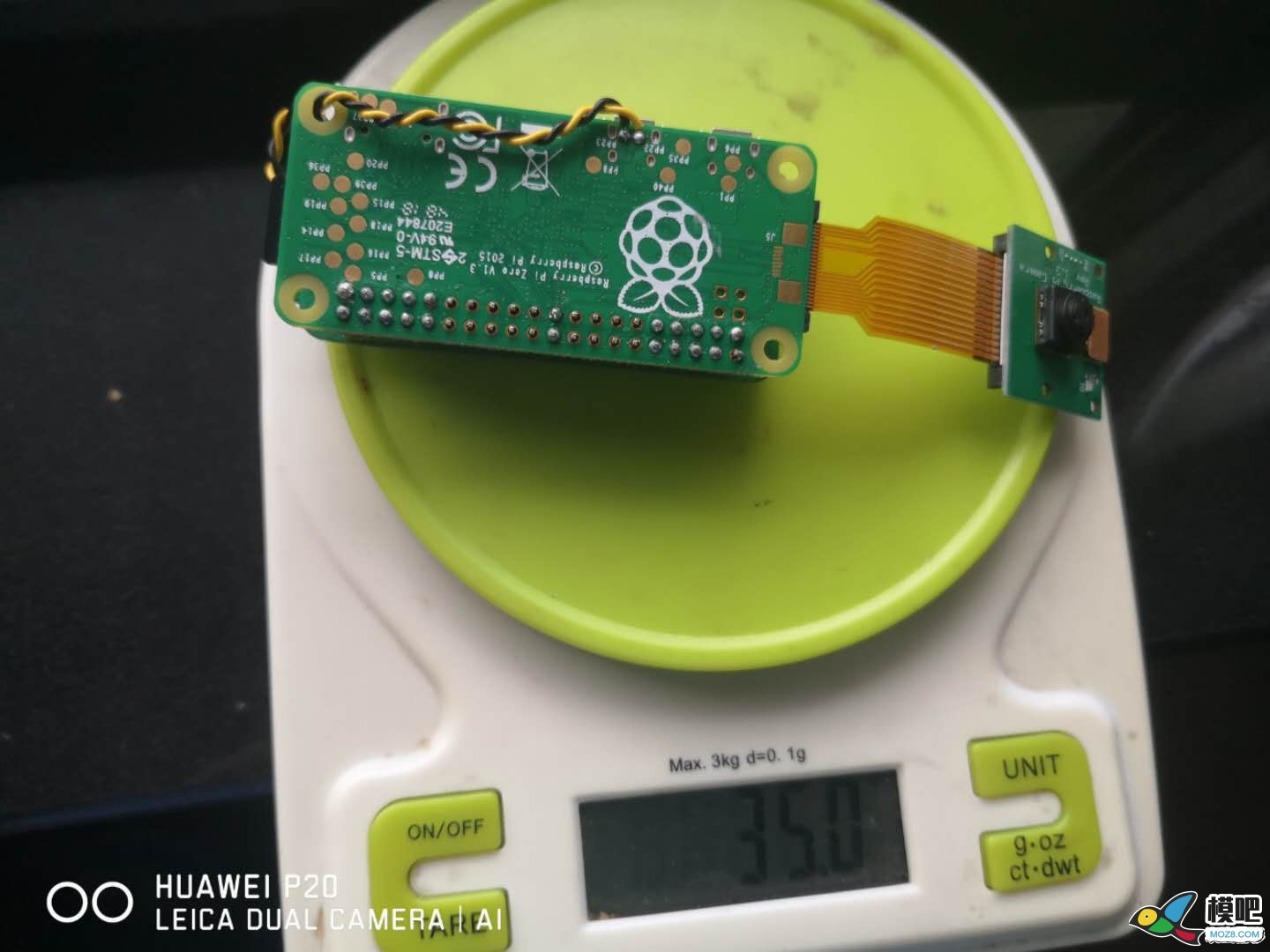

整体重量大概35g,个人感觉偏重,还有优化空间

最后和狼哥的飞机比划一下
大小刚刚好,长度有些超了 【OH】开发一个轻量级穿越机数字图传 穿越机,图传,飞控 作者:Yvonne123456 2275
