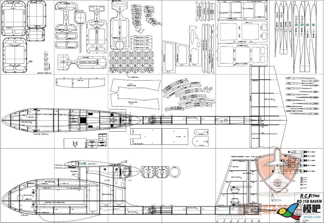

话不多说,就开始干吧,首先在网上找了一张RQ-11B的图纸,基于该图纸进行建模和工程图制作。
我们用的建模软件为SolidWorks,喜欢建模的朋友也可以和我们联盟进行交流,最近不能做模型就喜欢上了画模型。
为了考虑翼载荷和更适合飞行,我们对于原图纸进行不少改动,这也是为什么叫做“高仿版”的原因了。
参考图纸
高仿版“RQ-11B”建模与制作(长期慢更) 固定翼航模 作者:联盟·小六 7347
参考的图纸

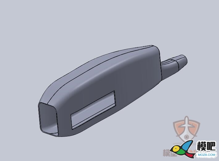

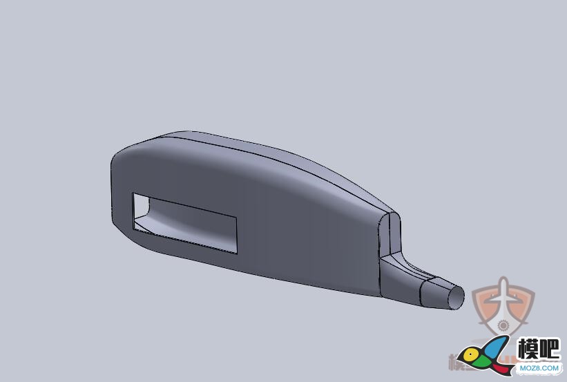

机头2
高仿版“RQ-11B”建模与制作(长期慢更) 固定翼航模 作者:联盟·小六 2642
机头建模1
机头1
高仿版“RQ-11B”建模与制作(长期慢更) 固定翼航模 作者:联盟·小六 1469
机头建模2
机头3
高仿版“RQ-11B”建模与制作(长期慢更) 固定翼航模 作者:联盟·小六 3099
机头建模3

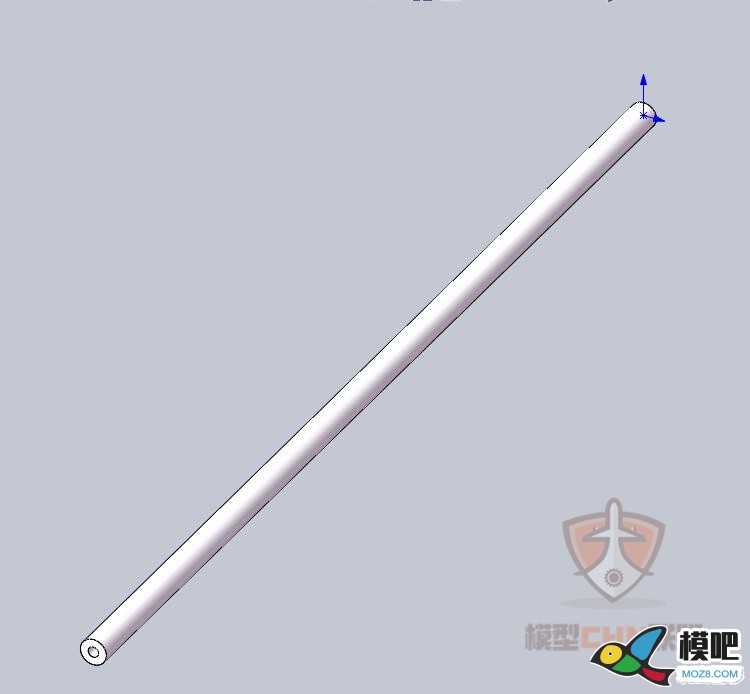

机头建模结束以后机身采用碳杆,买现成的就行
碳杆
高仿版“RQ-11B”建模与制作(长期慢更) 固定翼航模 作者:联盟·小六 5998
机身碳杆,就用一根空心的大棒子建模一下哈

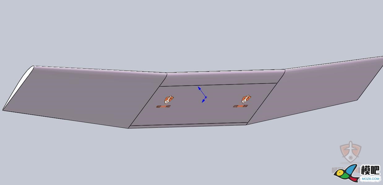

然后做了一个翼台,一方面是动力的安装地方,另一方面是机翼可以做一定的攻角,安装固定机翼用。
翼台1
高仿版“RQ-11B”建模与制作(长期慢更) 固定翼航模 作者:联盟·小六 192
翼台1
翼台2
高仿版“RQ-11B”建模与制作(长期慢更) 固定翼航模 作者:联盟·小六 8278
翼台2
翼台3
高仿版“RQ-11B”建模与制作(长期慢更) 固定翼航模 作者:联盟·小六 2671
翼台3

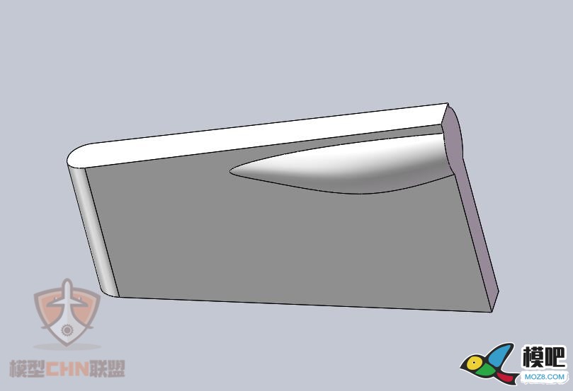

干完翼台切入主体,把机翼干出来。
高仿版“RQ-11B”建模与制作(长期慢更) 固定翼航模 作者:联盟·小六 8864
机翼1
高仿版“RQ-11B”建模与制作(长期慢更) 固定翼航模 作者:联盟·小六 6712
机翼2
高仿版“RQ-11B”建模与制作(长期慢更) 固定翼航模 作者:联盟·小六 3811
机翼3

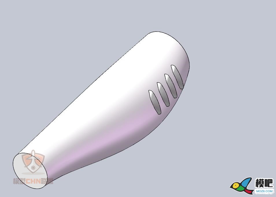

先来一张图看看初步的效果吧,其实总体建模基本上差不多好了,但是还有很多细节和制作的舒适度还要根据实际选择的电装进改进。
高仿版“RQ-11B”建模与制作(长期慢更) 固定翼航模 作者:联盟·小六 1414
然后这个星期首先进行了翼台的动力仓的改进,增加了散热口,给导线预留了线槽。
高仿版“RQ-11B”建模与制作(长期慢更) 固定翼航模 作者:联盟·小六 1239
增加了对称的四个散热口
高仿版“RQ-11B”建模与制作(长期慢更) 固定翼航模 作者:联盟·小六 664
高仿版“RQ-11B”建模与制作(长期慢更) 固定翼航模 作者:联盟·小六 1149
预留线槽
