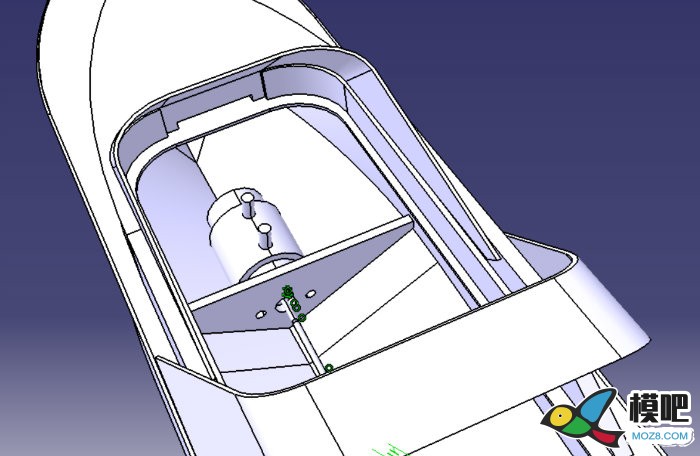

一直对40cm左右的小船情有独钟,因为容易携带。这回在家一直不开学,自己画了一条37cm长的简易小游艇。
设计可以使用有刷370电机或者2040内转子无刷。
上个渲染图 自制37cm长ABS材质小游艇 电机,3D打印,机架 作者:末日威赛尔 7013
使用26mm二叶桨,半浸轴系和舵系
自制37cm长ABS材质小游艇 电机,3D打印,机架 作者:末日威赛尔 1106

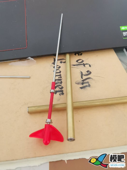

用铜管和轴承自制轴系,密封效果不错,也很顺滑。下水之前加一些润滑脂,轴承上油。
自制37cm长ABS材质小游艇 电机,3D打印,机架 作者:末日威赛尔 3086
自制37cm长ABS材质小游艇 电机,3D打印,机架 作者:末日威赛尔 6716

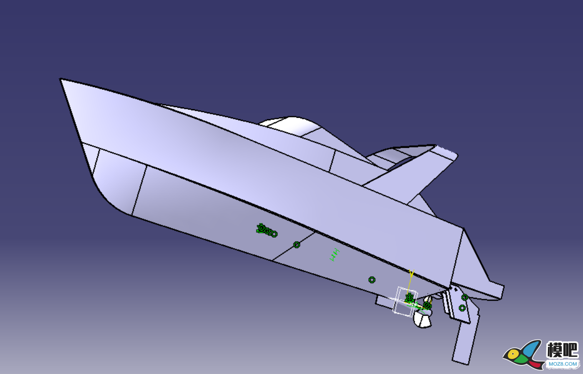

主船体用1mm ABS板切割,胶带固定好之后各个接缝用胶水流一遍。
船底在折弯之前贴ABS条当导流条。尾封板、尾舵,电机架和上层用3D打印。
自制37cm长ABS材质小游艇 电机,3D打印,机架 作者:末日威赛尔 4280
自制37cm长ABS材质小游艇 电机,3D打印,机架 作者:末日威赛尔 6966
电机架兼做隔板和横向加强。整个船体没有其他的龙骨部件,但是1mm厚的外板强度足够,最后重量也很轻。
船底加了一个刮水嘴做水冷进水

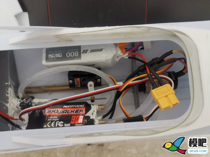

内部布置
扒了一个天行者30A改水冷,舵杆加了风琴头。电机是B2040,kv4300
自制37cm长ABS材质小游艇 电机,3D打印,机架 作者:末日威赛尔 8889

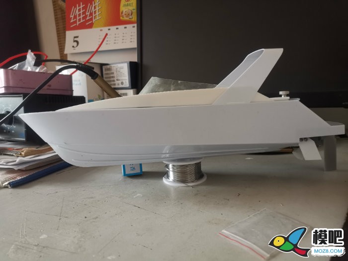

剪了透明软pvc片做风挡
自制37cm长ABS材质小游艇 电机,3D打印,机架 作者:末日威赛尔 405
大致效果,等有时间了去试水
自制37cm长ABS材质小游艇 电机,3D打印,机架 作者:末日威赛尔 9859
