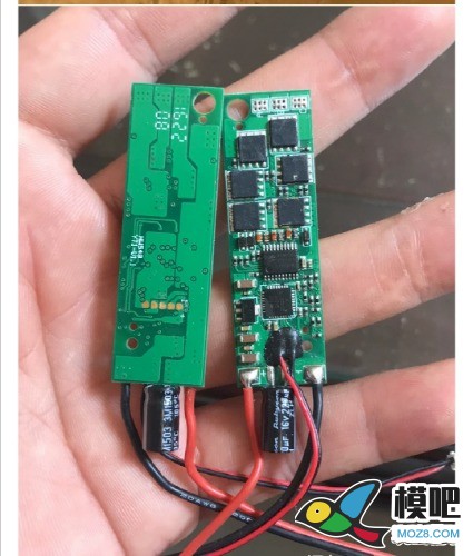

买了几个电调,不知道怎么校准,卖家说是地平线的,帮忙看看
帮忙看看这个电调怎么校准行程? qgc电调校准 作者:xingbangda 7898

不懂  我 的都是  遥控开机油门推最高  然后接收机/电调上电  听电机声音  然后油门再推最低好了   有的需要推2次    其他方法就不知道了
有很多电调就没有用,无法校准。只能遥控器上设置电调行程了。  详情 回复 发表于 2020-6-1 15:05
