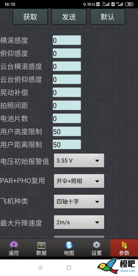

装了一个大四轴,机架全手工,中心板自己打孔,做的有点不好看,但飞行正常,后来又改了一个x8,也能正常飞行,就是太沉了,又改回了四轴,同样的配置没变,因为机臂实在太长了,都有点畸形了,于是就把机臂锯短了一节,结果就发生了莫名抖动,跟筛糠一样,换过桨,无效果,电机是新的,电调也是新的,双子星飞控,没有什么参数可调的,还有谁遇见过这样的问题,求解!!!

飞控的姿态数据也要修改

zhuqisong 发表于 2020-6-2 20:18 四轴抖动,求解!!! 飞控,电调,电机,四轴,机架 作者:dtc2125661 6115
飞控的姿态数据也要修改
双子星只有这些可以调

发表于 2020-6-3 08:41:28 | 显示全部楼层
dtc2125661 发表于 2020-6-2 20:34
双子星只有这些可以调
你确定是十字不是X型
 楼主| 发表于 2020-6-3 13:39:07 | 显示全部楼层
是x,这图是没通电的情况下的,通电了有信号了就显示数据了

要调飞控的参数才行
