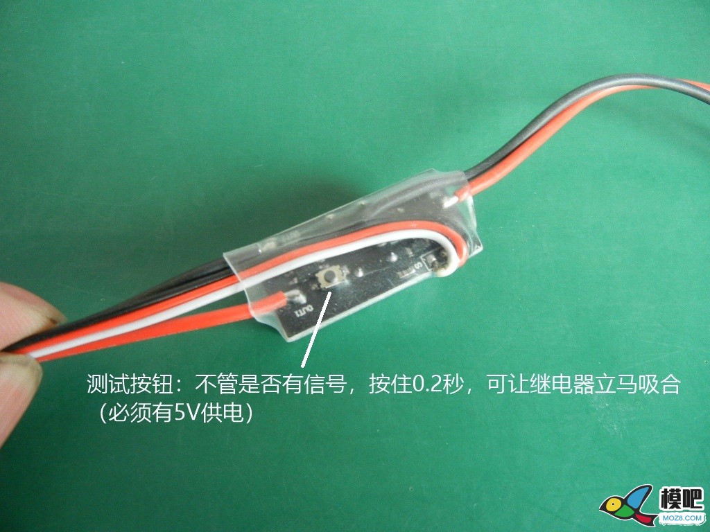

本设备通过双继电器实现物理线路的交换,可以把单向有刷/无刷电调切换为双向操作。
双路的承载: 14V/20A( 电压/电流 不到也可用,这是物理切换)
控制端:接遥控器5/6通道,旋钮或开关切换,  接收机 5V给本板控制端供电。当控制端信号为高位(既:PWM > 1750 )时,继电器吸合,实现线路交换
