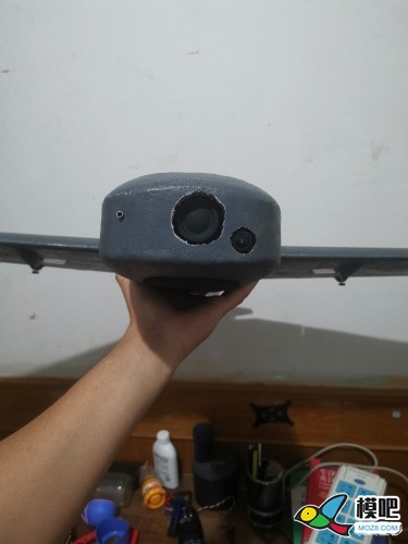

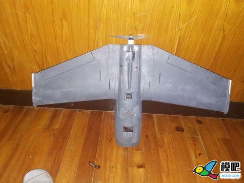

作为我的第一架正式fpv载机,御猫仅仅用了一个月就从全新状态,被我折腾到了伊拉克战损成色,各种炸鸡都被我经历了一遍(御猫本身是性能非常优异的一架飞机,纯粹本人技术问题)。
不得不说epp材料实在太强了,不管炸成啥样,只要能把碎片找回来,就能粘回原样,连一点形变都不带有的。
由于图传被我误操作烧坏,飞机这几天也没法飞了,就打算重新修整一下,用环氧树脂和玻纤布局部加固一下。身边没电子秤,也不知道增重了多少。(友情提示:尽量别在阴雨潮湿天搞这东西,不然树脂受潮不易固化且会变得油腻腻的,难受的一b。)
说一下配置:司南l飞控带空速计,朗宇三代22161250kv,好赢乐天40安,银燕9克金属数字舵机,奋兴战神一瓦图传,平头哥摄像头,火箭915增程,结尾附上飞友群里提供的飞控参数。
