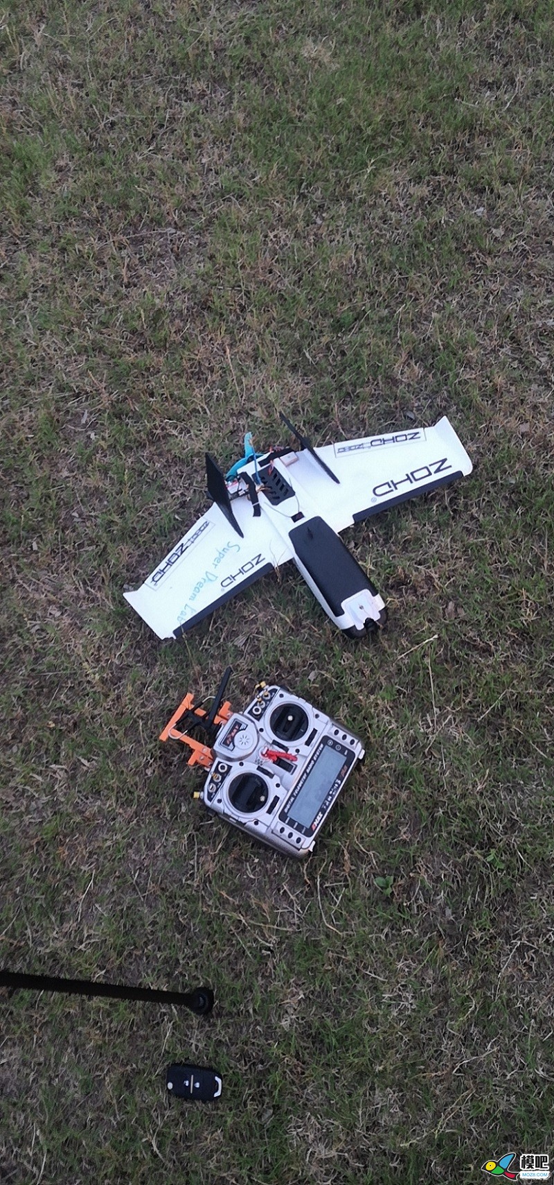

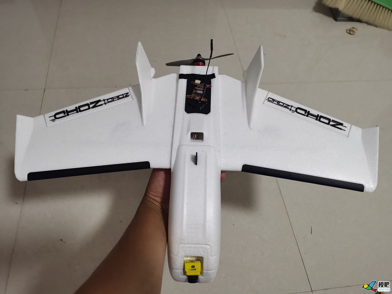

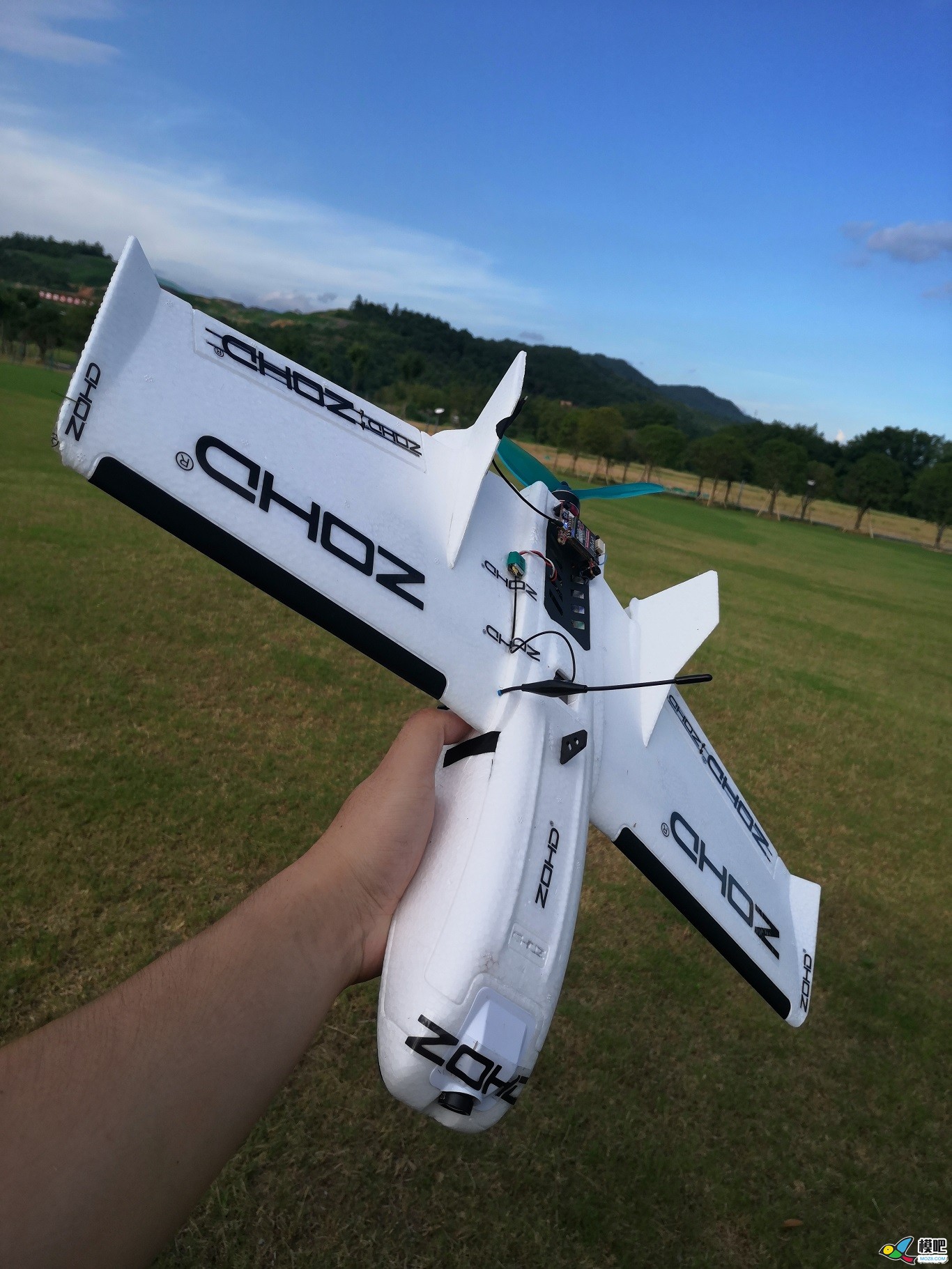

在练习上天入地的这些年,飞过的飞机真的数不胜数:FT系列乐趣在制作,KT板的机子上天没问题,就是入地不太行。天捷力的冲浪,小胖,大胖堪称神机,小胖降落速度太快曾经怼过自己的破二八。最近又搞了台sonicmodell 的binary双发机,自由者飞翼,以及最最新的Zohd Dart 250G迷你小飞翼
今天我们主要讲
Zohd Dart 250G
首先,我要说一说这个飞机的优点
1.作为中航电旗下的高端机子,设计确实很用心
2.电机座采用螺丝固定,可拆卸,后期更换很方便
3.舵机位置有凸起,完美保护舵机摇臂
4.舵面也使用了2根碳纤维杆,并且两根杆子都通过舵角,非常牢靠
5.机翼前缘有贴纸保护,树林穿越飞行可以保护机翼
6.底部有橡胶贴保护,降落很安心

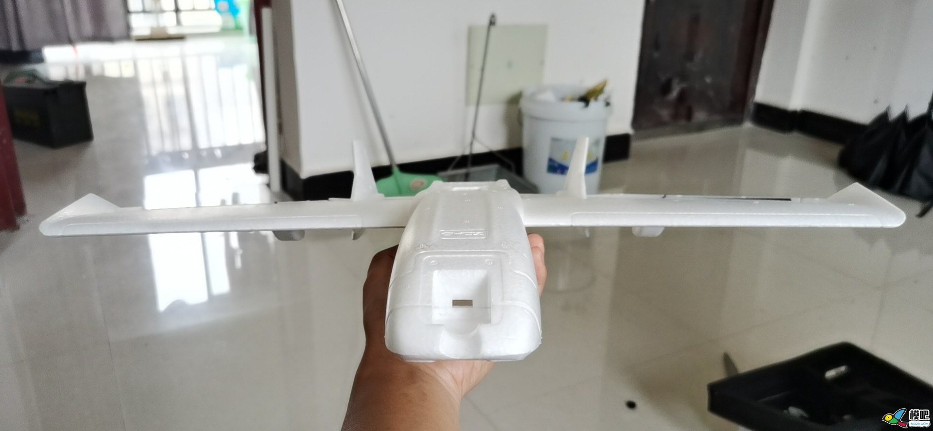

下面再说说缺点吧:
1.贵,我查了一下加个,有种小飞机里的劳斯莱斯的感觉。高端机的高冷一览无余
2.小,这个小不仅仅是飞机小,机舱也有点小
3.灵活,小飞机的灵活性一直都有,不太适合新手
我是通过论坛活动拿到的这款飞机,所以不在乎价格了。直接说说我的装机配置吧:
电机:朗宇1306s-3100KV
电调:银燕12A
舵机:jadeteam6G舵机
电池:3S-550mah
遥控器frsky x9dp
眼镜:skyzone02s
天线:枫叶接收

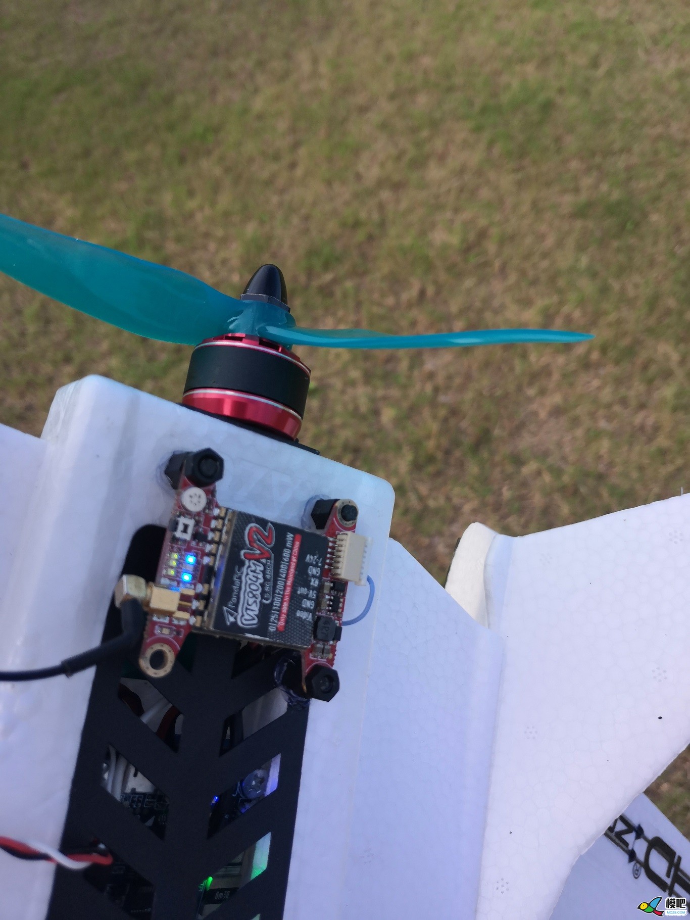

图传:杂牌25mw
摄像头:蜗牛

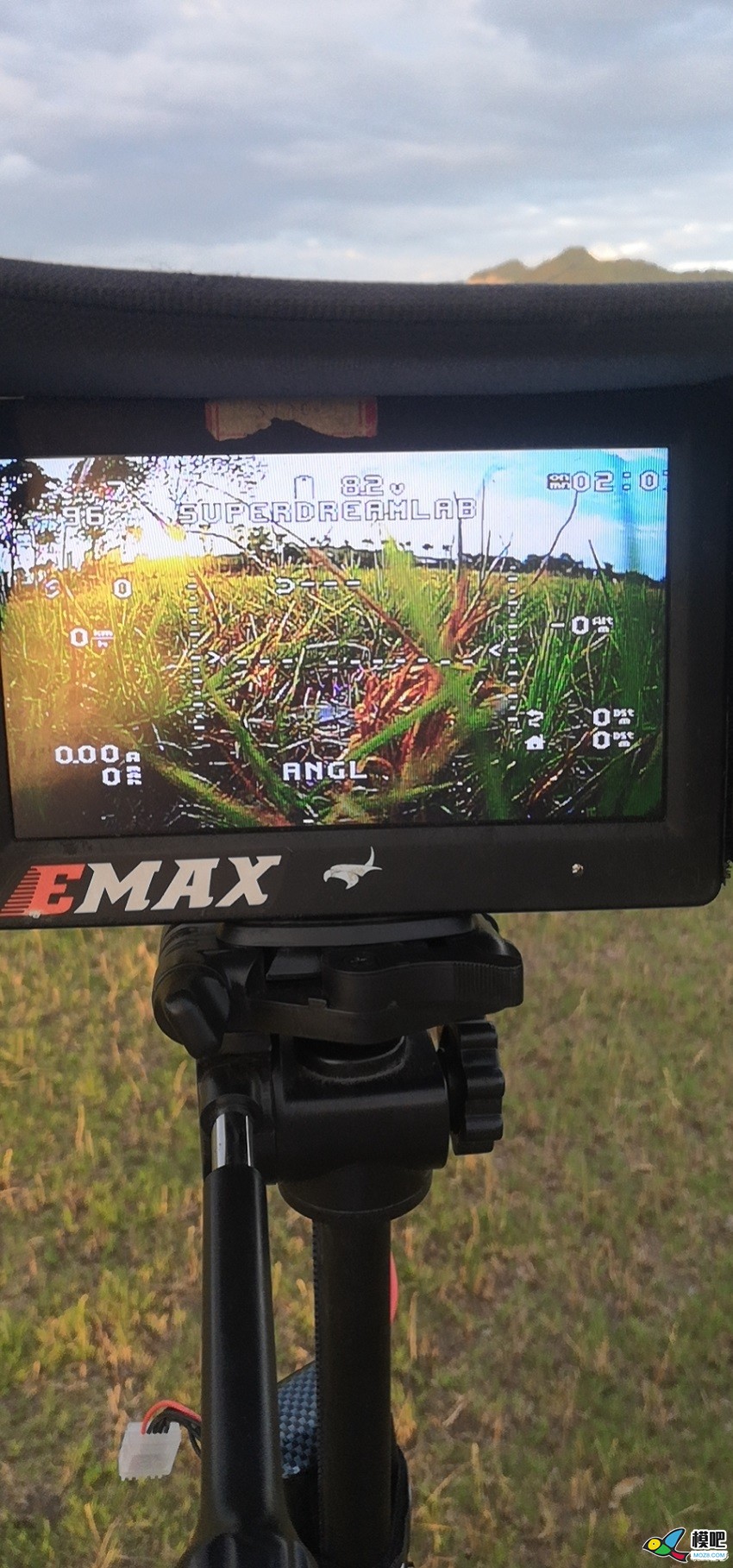

先说说我手动飞行的感受:一开始手动飞行的时候我只安装图传和摄像头飞行,动力也是1306+12A电调,小飞机,真的是非常灵活,我把副翼,升降的舵量全部调低到了50%,这样飞起来还感觉很贼,一打杆晃,不过在稍微微调之后,真的觉得这个飞机很适合我休闲飞行,用3S500mah小电池飞有点压不住头,前面两次起飞都炸鸡了还,后来一模口袋。两枚硬币放机头配重。卧槽,在金钱的作用下,飞机出奇的好飞,
果然,好的飞机都需要用钱镇压!!!
25mw图传不敢飞远了,最远也才800米左右吧,也尝试了一下林荫道飞行,喔,从空中降低,飞进小路,除了图像闪烁让人不爽外,一切完美!

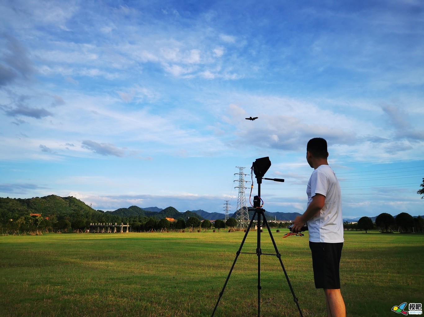

此处必须有帅图,我和另一个模友试飞小飞机:
骨骼清奇,57cm翼展小飞机都要被玩坏了 电池,天线,舵机,图传,飞控 作者:zhangyiyun2014 6306 骨骼清奇,57cm翼展小飞机都要被玩坏了 电池,天线,舵机,图传,飞控 作者:zhangyiyun2014 7972 骨骼清奇,57cm翼展小飞机都要被玩坏了 电池,天线,舵机,图传,飞控 作者:zhangyiyun2014 4787

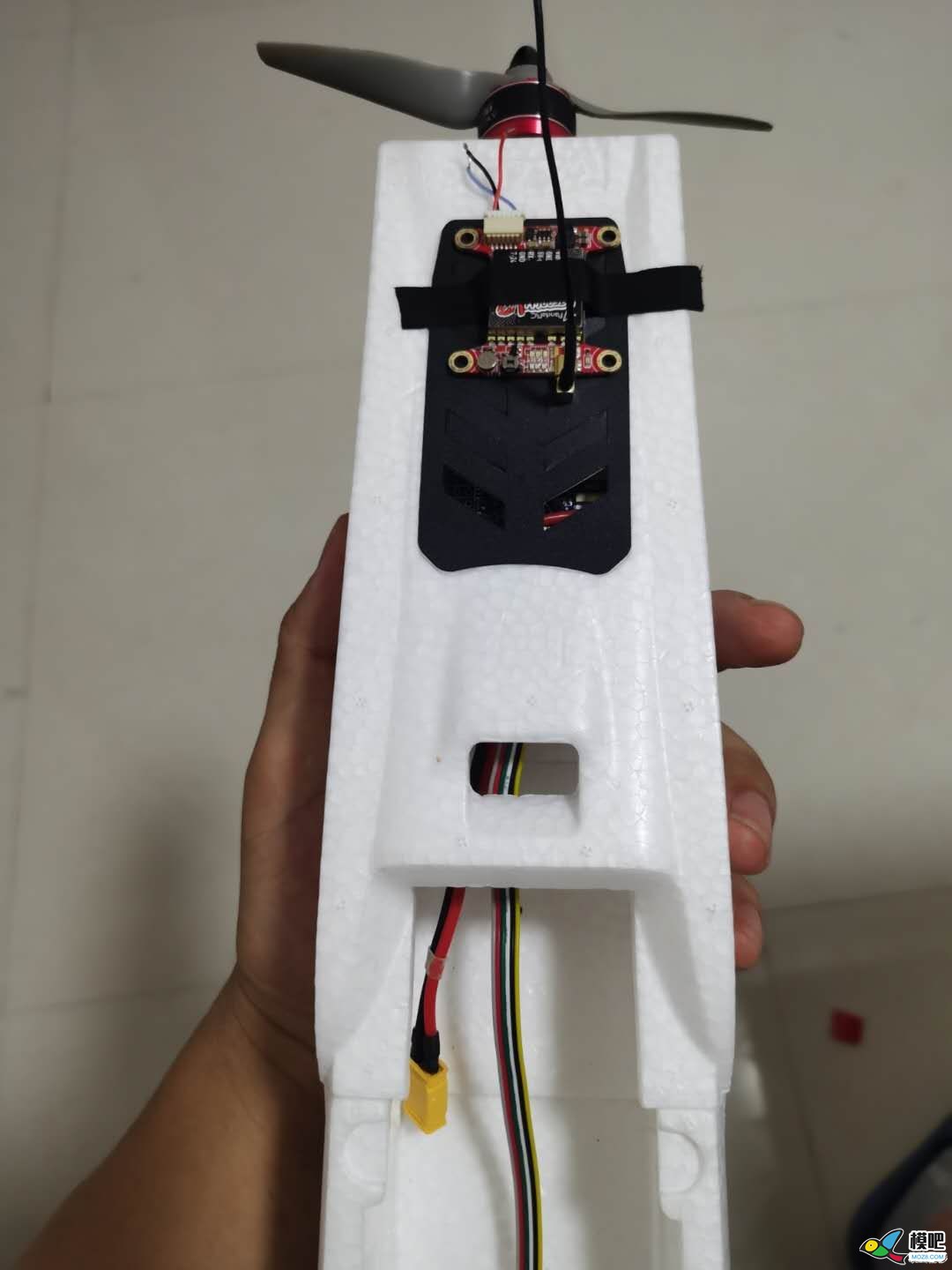

电机,电调,舵机,电池都要升级~~~

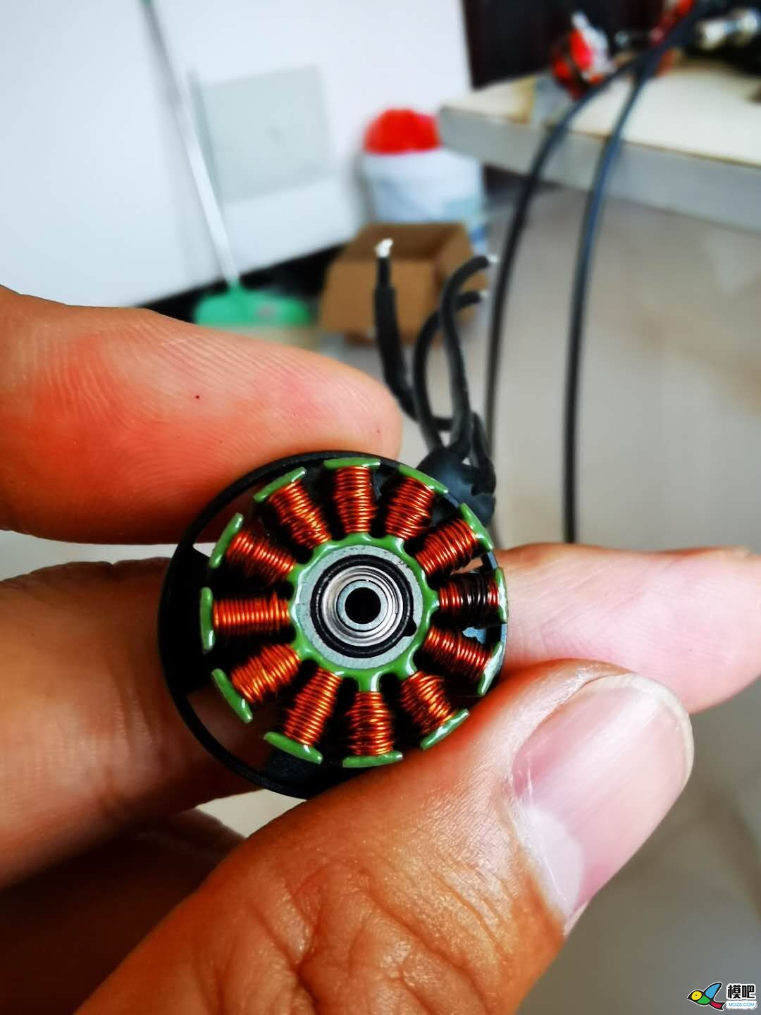

电机:kingkong1806-2280KV(开始用的杂牌1806,结果冒烟了)
骨骼清奇,57cm翼展小飞机都要被玩坏了 电池,天线,舵机,图传,飞控 作者:zhangyiyun2014 3400
电调:大力25A(开始用的12a,太大了就换下来了)
骨骼清奇,57cm翼展小飞机都要被玩坏了 电池,天线,舵机,图传,飞控 作者:zhangyiyun2014 100 骨骼清奇,57cm翼展小飞机都要被玩坏了 电池,天线,舵机,图传,飞控 作者:zhangyiyun2014 878 骨骼清奇,57cm翼展小飞机都要被玩坏了 电池,天线,舵机,图传,飞控 作者:zhangyiyun2014 2703
舵机:银燕9G舵机

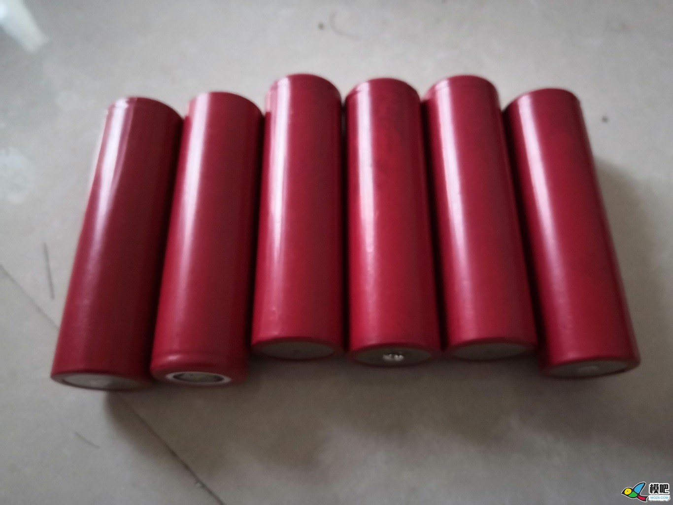

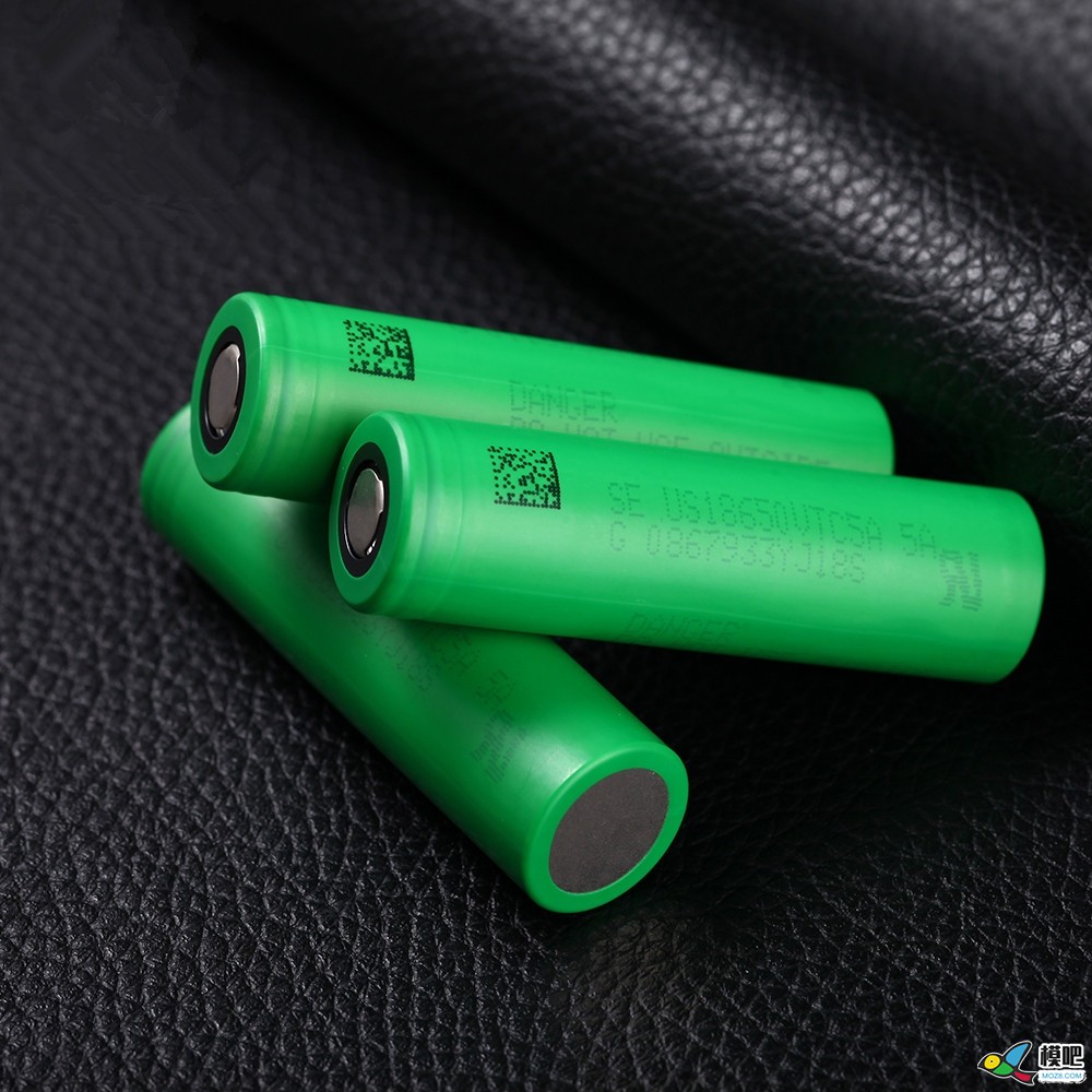

电池:准备3S18650(用过3s1500,2S21700)

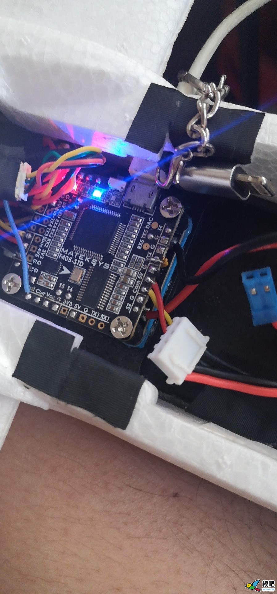

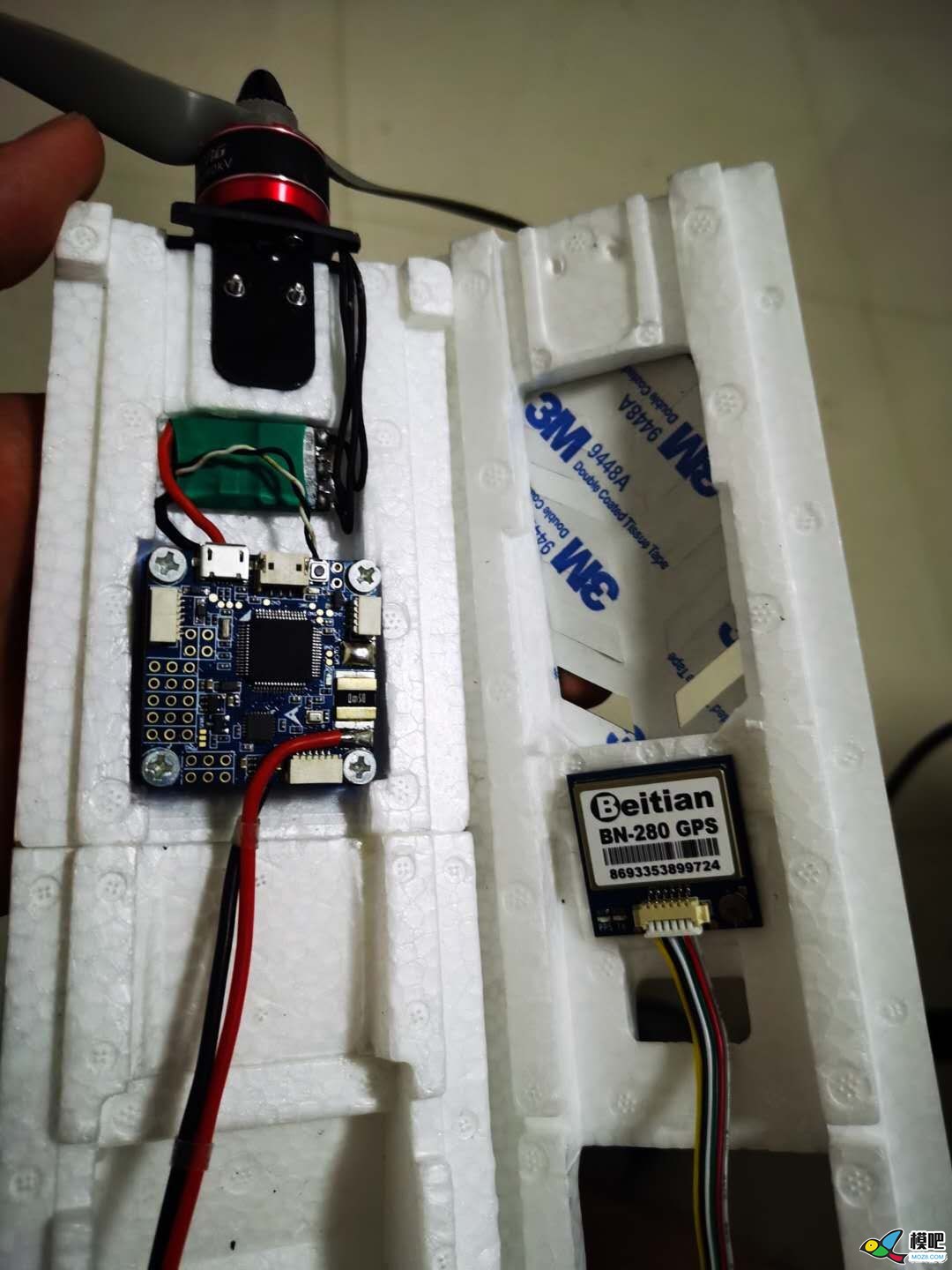

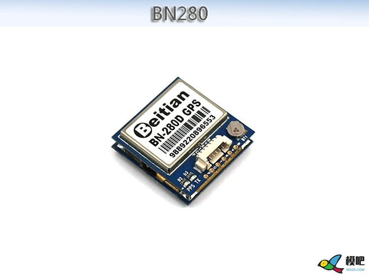

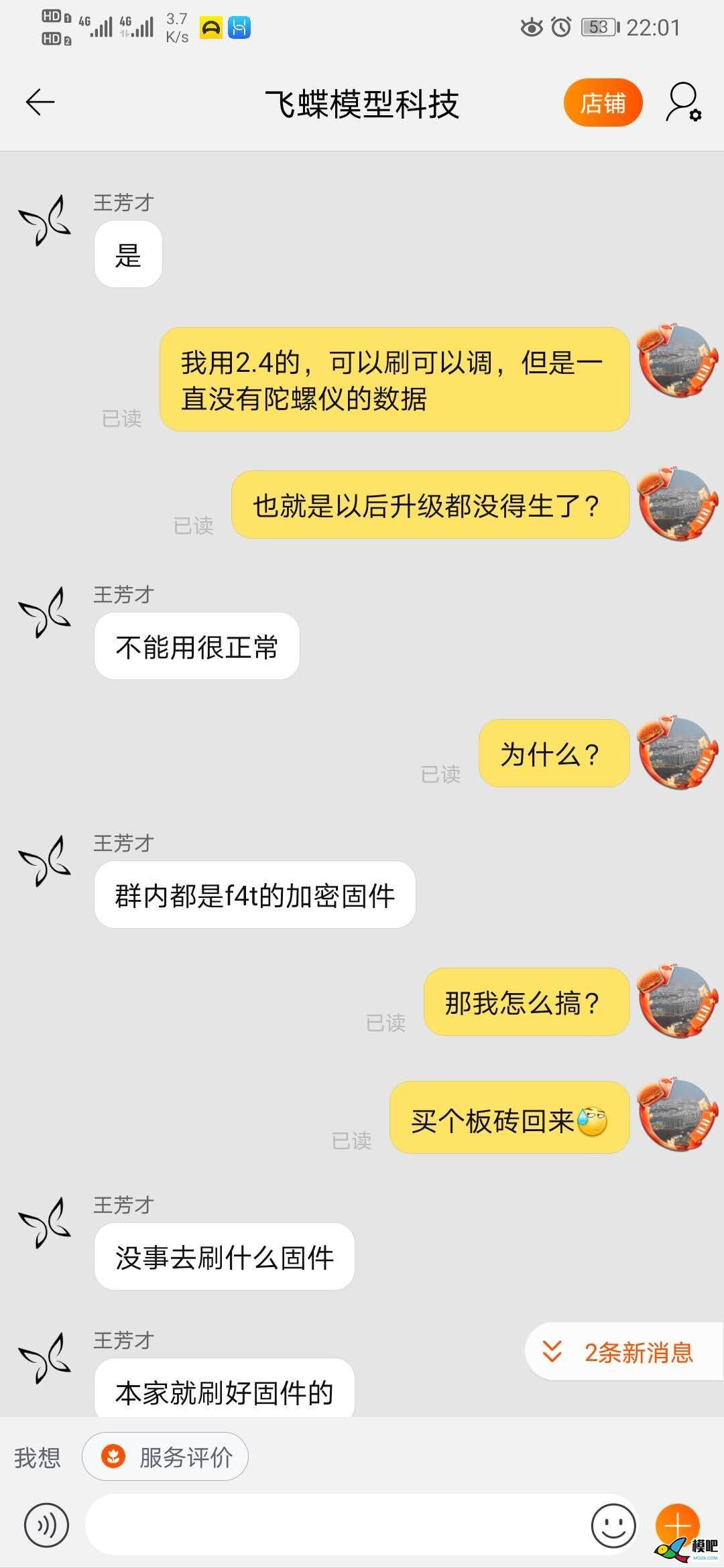

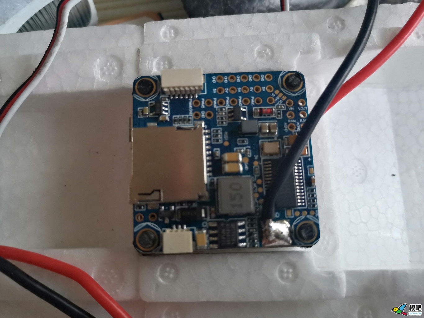

飞控:matek F405(开始买的F4V3PRO,结果发现有问题。这里我DISS一家淘宝店铺:飞碟模型科技。后面有聊天截图,大家自己评判)
骨骼清奇,57cm翼展小飞机都要被玩坏了 电池,天线,舵机,图传,飞控 作者:zhangyiyun2014 3011 骨骼清奇,57cm翼展小飞机都要被玩坏了 电池,天线,舵机,图传,飞控 作者:zhangyiyun2014 6638

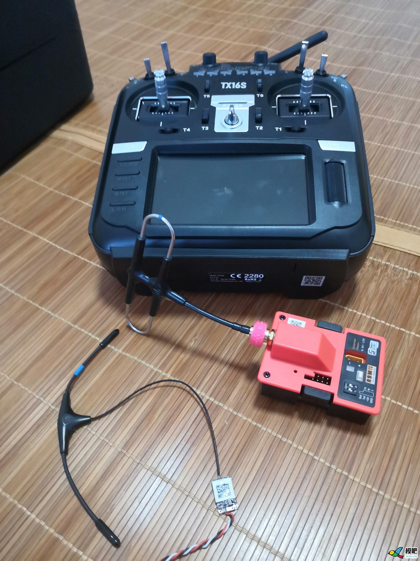

遥控器:TX16S霍尔版
增程:R9M
骨骼清奇,57cm翼展小飞机都要被玩坏了 电池,天线,舵机,图传,飞控 作者:zhangyiyun2014 7629
屏幕:鹰眼锐视
天线:枫叶接收
图传:熊猫600mw
摄像头:蜗牛

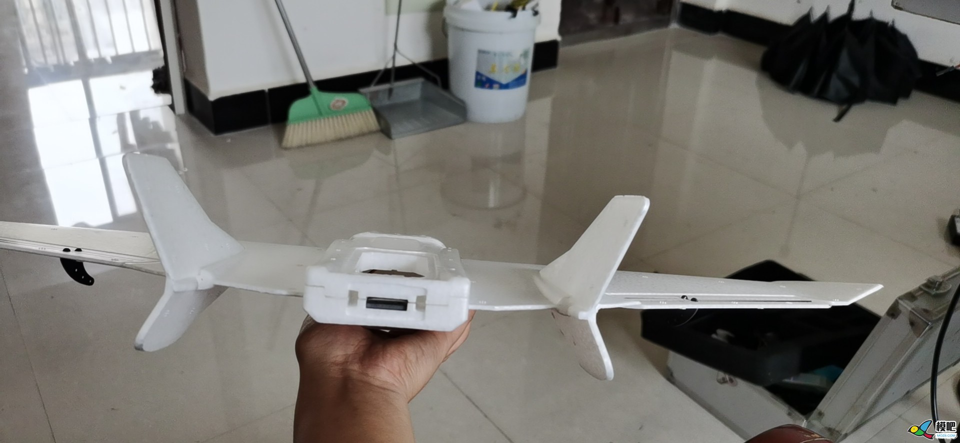

有飞控,飞行就容易很多。在使用3s1500mah电池的情况下,全油门手抛起飞还是很轻松的,脱手的瞬间,机身稍微有点下沉。但很快又飞起来了。于是我尝试助跑起飞。这里,我又想要:卧槽了。现在飞飞机是真的很热,助跑起飞虽然起飞更顺利,但是真的是热,累,每次飞完一身臭汗。
因为要远航嘛,所以我特么搞了几节21700电池,准备试试3S21700电池,毕竟放电截止电压更低,更适合远航。卧槽,这小飞机内部空间太小了,3节21700放不进去,强行放进去盖不上盖子,而且太重了,重心配不平。于是试试2S。
再来一个卧槽,手抛出去基本就是栽地上,于是,我继续助跑,大家想象一下:夕阳下,一个年轻人,高举飞机,迎着风,往前冲,使劲抛出去,抛3次失败2次,最后一次才顺利起飞。这样的画面有多滑稽?不过起飞之后就好了,切入自稳模式(ANGLE),飞机还是很稳定飞行的,缓缓爬高,绕圈测试,发现21700电池续航真的非常666。但是又有新问题,这个电池在小飞机上面真的不适合,油门给大了电压就下降的厉害,图传供电不足。。。飞到后面,图像就没了。这还远航个屁,于是赶紧降落,收拾收拾回家挨骂~~~
骨骼清奇,57cm翼展小飞机都要被玩坏了 电池,天线,舵机,图传,飞控 作者:zhangyiyun2014 6920 骨骼清奇,57cm翼展小飞机都要被玩坏了 电池,天线,舵机,图传,飞控 作者:zhangyiyun2014 9599 骨骼清奇,57cm翼展小飞机都要被玩坏了 电池,天线,舵机,图传,飞控 作者:zhangyiyun2014 8633
