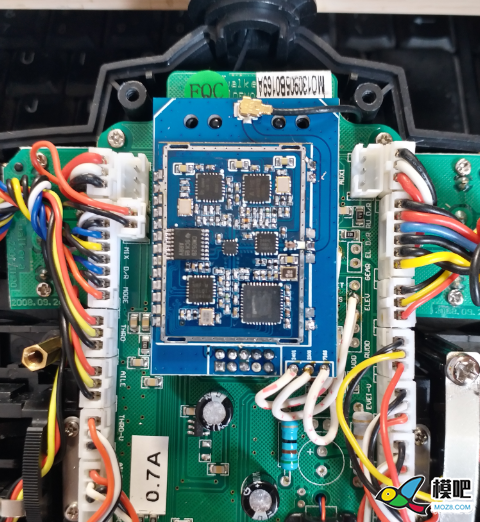

对于玩航模的朋友,有一种愿望:一控遥控器可以控制所有的接收机。这时多协议高频头出现了,多协议高频头就能控制市面上绝大部分接收机。这就为玩航模朋友特别是玩穿越机的带来了福音。为此,在www.rcgroups.com网站找到了DIY-Multiprotocol-TX-Module方案,并对此方案进行优化,通过5、6次的打板测试,终于成功diy出来了四合一高频头的模块,配合控制底板完美匹配devaton系统的华科尔系列遥控器(D7E 、D8、D10、DF7、D12)。就以我的华科尔D10为例,给大家介绍一下diy四合一高频头。

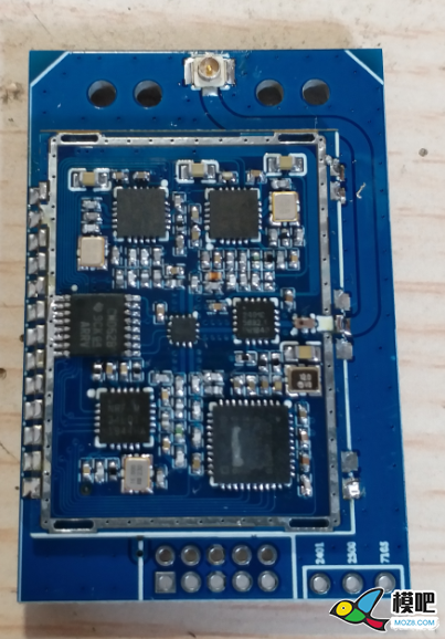

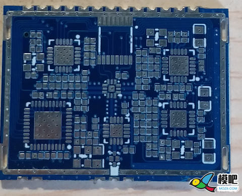

根据DIY-Multiprotocol-TX-Module方案画好原理图,在嘉立创打样测试,最后定型。
四合一模块

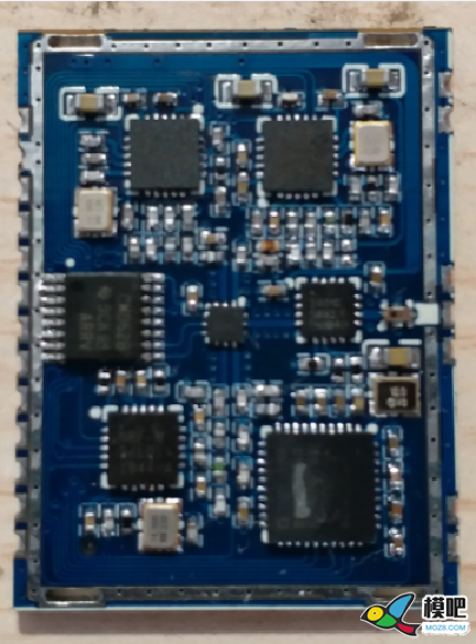

焊好元件的样子,给控制底板单片机刷好固件
焊好的四合一模块
DIY四合一高频头(devation系统高频头) 穿越机,遥控器,华科尔,FRSKY,接收机,FRSKY,FRSKY,FRSKY,FRSKY 作者:12572533 9998

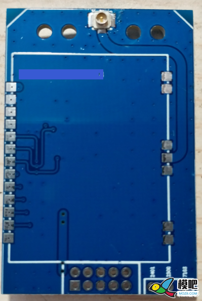

将四合一模块和控制底板结合,成为一个能用的真正的四合一高频头。
结合完整四合一高频头

最后把华科尔D10原装高频头拆卸,换上四合一高频头,并把NRF24L01、A7105、CC2500的控制线焊上。
上机测试
DIY四合一高频头(devation系统高频头) 穿越机,遥控器,华科尔,FRSKY,接收机,FRSKY,FRSKY,FRSKY,FRSKY 作者:12572533 5643
开机测试,没有报错,说明遥控器已经识别到四合一模块,经过测试对应的CYRF6936接收机(华科尔接收机)、A7105接收机(FLSKY接收机)、CC2500接收机(FRSKY-D16协议的X8R接收机)、NRF24L01接收机(萝莉三代8通道接收机)。全都对频成功,地面拉距离测试,华科尔接收机300多米,FLSKY接收机600多米,frsky接收机600多米,萝莉接机机700多米。这只是地面拉距,空中距离更远。完全能满足一般航模的需求。

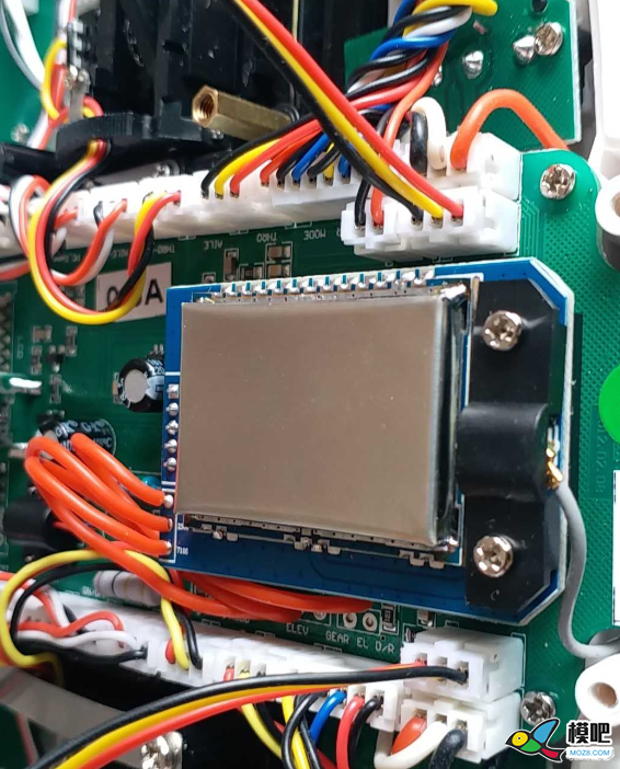

最后给四合一高频头配上一个屏蔽罩.
带屏蔽壳的四合一高频头
