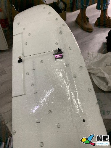

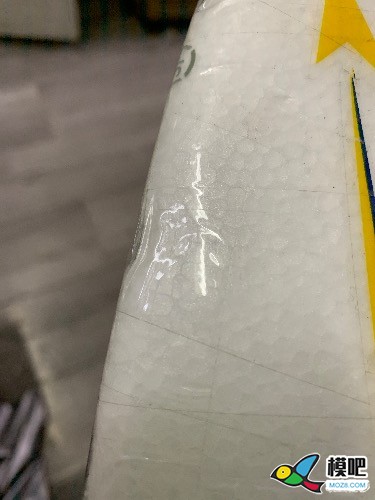

组了个小胖子,前几天出去飞没看好高度,撞上芦苇杆,机翼边缘撞的凹凸不平,还好没有破,回来想了想两片机翼蒙一层透明胶或许会好点,下次万一撞哪里不至于四分五裂,可以保个全尸,不知道群里有没有同样操作的,随便上几张图

我贴的是那种厨房用的整张的透明贴纸 比较厚实 也比较好撕
发表于 2020-6-29 18:49:30 | 显示全部楼层
不用全部,只要机翼前缘保护就够了,基本上可以保证大部分炸鸡不会损伤
发表于 2020-6-30 21:27:46 | 显示全部楼层
机翼前缘粘碳管破开的碳条好,前缘就结实了,我的飞机机翼前缘就粘碳片

原本是打算机翼前缘弄点什么硬东西挡一下的,找了半天没找到,索性贴了两层透明胶

有没有想过在表面刷一层碳纤?

搞不起
