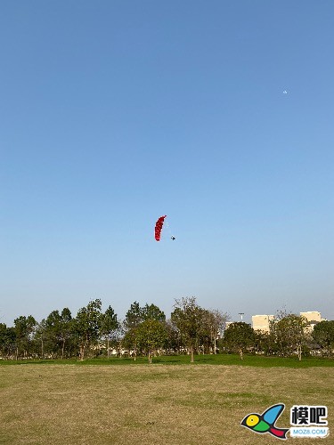

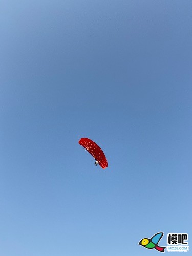

 楼主| 发表于 2020-6-30 23:52:38 来自手机 | 显示全部楼层
先po几张空中的图片吧 空中伞的姿态还是很美的~
记录一个小小小众飞机的历程之~遥控动力滑翔伞 航模,滑翔伞 作者:梦的边缘 6566
记录一个小小小众飞机的历程之~遥控动力滑翔伞 航模,滑翔伞 作者:梦的边缘 3611
记录一个小小小众飞机的历程之~遥控动力滑翔伞 航模,滑翔伞 作者:梦的边缘 4927

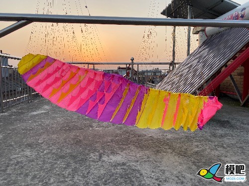

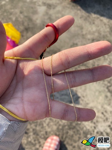

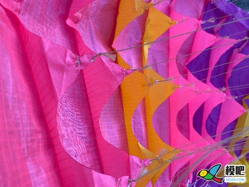

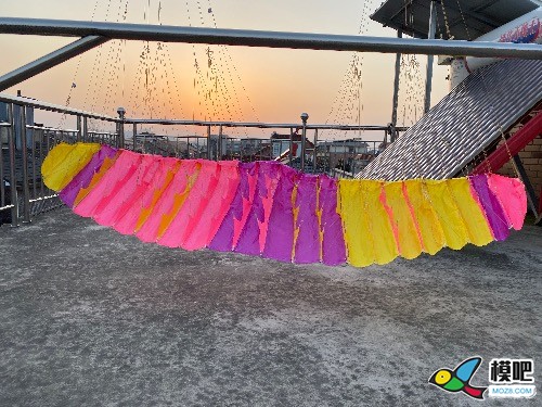

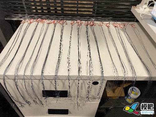

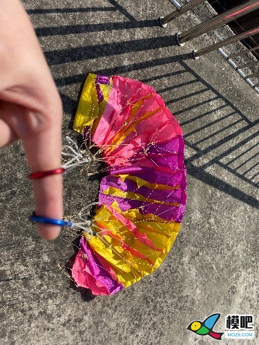

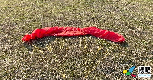

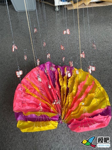

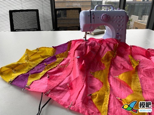

 楼主| 发表于 2020-7-2 12:29:15 来自手机 | 显示全部楼层
群里找到一个2.36m的图纸 好像是外国传入的 ,就开始买材料制作了 ,伞头主要材料为格子布,pe线,制作流程,打印图纸-贴布上-电烙铁裁剪-缝制-绑线-再进行调试;缝比较麻烦,对手法要求挺高,新手一个,所以做出来的伞感觉不怎么好,系线就是个耐心活了 裁好长度打上结就好
记录一个小小小众飞机的历程之~遥控动力滑翔伞 航模,滑翔伞 作者:梦的边缘 3541
记录一个小小小众飞机的历程之~遥控动力滑翔伞 航模,滑翔伞 作者:梦的边缘 6266
记录一个小小小众飞机的历程之~遥控动力滑翔伞 航模,滑翔伞 作者:梦的边缘 6767
记录一个小小小众飞机的历程之~遥控动力滑翔伞 航模,滑翔伞 作者:梦的边缘 1577

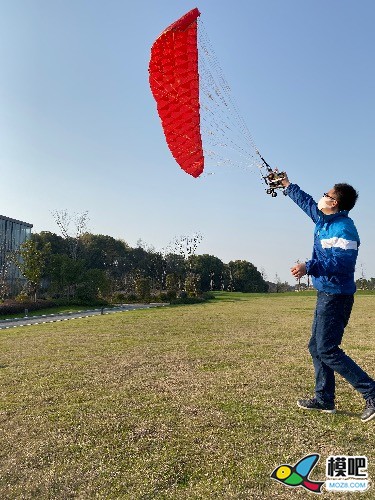

 楼主| 发表于 2020-7-2 12:51:00 来自手机 | 显示全部楼层
伞头做了好几天,然后满心欢喜的上到楼顶测试,有风的时候比较好,效果还凑合,上伞头测试视频
 楼主| 发表于 2020-7-2 12:54:19 来自手机 | 显示全部楼层
视频传不了,不支持这种格式……那就看看图片吧
记录一个小小小众飞机的历程之~遥控动力滑翔伞 航模,滑翔伞 作者:梦的边缘 3522
记录一个小小小众飞机的历程之~遥控动力滑翔伞 航模,滑翔伞 作者:梦的边缘 4626
记录一个小小小众飞机的历程之~遥控动力滑翔伞 航模,滑翔伞 作者:梦的边缘 1275
记录一个小小小众飞机的历程之~遥控动力滑翔伞 航模,滑翔伞 作者:梦的边缘 7924

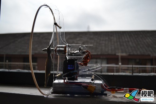

 楼主| 发表于 2020-7-3 00:57:10 来自手机 | 显示全部楼层
伞头调好了,问题就不大了,接下来就是伞车了,第一版画的真的挺好看!用的亚克力板 但是好像印证了那句话 好看的飞机不好飞,摔了几个起落后就烂了

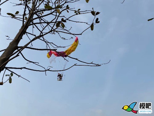

 楼主| 发表于 2020-7-3 01:04:55 来自手机 | 显示全部楼层
这版机架和伞头在摔了十几次后,终于还是飞上了天,不过拐弯半斤太大了,结果上树了……
记录一个小小小众飞机的历程之~遥控动力滑翔伞 航模,滑翔伞 作者:梦的边缘 6352
 楼主| 发表于 2020-7-3 01:08:20 来自手机 | 显示全部楼层
树太高了,伞绳缠绕在树丫上,后面是硬拽下来的,然后伞头也破了,索性把伞车也放弃了,然后开启了下一版……
记录一个小小小众飞机的历程之~遥控动力滑翔伞 航模,滑翔伞 作者:梦的边缘 1691

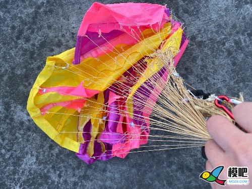

 楼主| 发表于 2020-7-3 01:14:55 来自手机 | 显示全部楼层
汲取了上一个的经验,对伞的调整有一定的了解,也慢慢熟悉起来,飞行对伞绳长度的要求挺高的,比固定翼要复杂很多,对逢伞的制作工艺要求也高,而且挺费事费力的,所以决定买一把现成别人做好的伞头,买来后稍微调试了一下就可以上头了,确实比我第一版做工好很多
记录一个小小小众飞机的历程之~遥控动力滑翔伞 航模,滑翔伞 作者:梦的边缘 3348

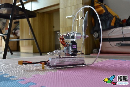

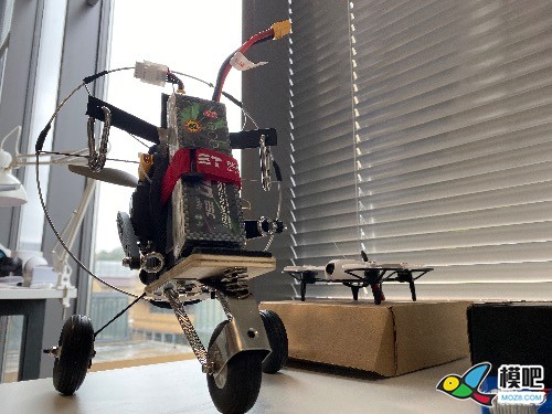

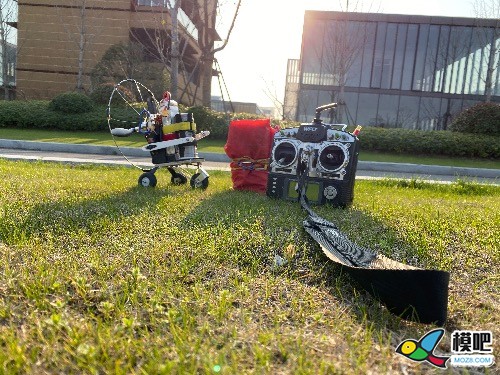

 楼主| 发表于 2020-7-3 01:17:58 来自手机 | 显示全部楼层
然后是伞车了,知道肯定会摔,所以以强度作为第一考虑,用了3d打印件加层板和钢片,耐摔程度爆表了!还给他加了个轮子,虽然基本用不上哈哈
记录一个小小小众飞机的历程之~遥控动力滑翔伞 航模,滑翔伞 作者:梦的边缘 8446
 楼主| 发表于 2020-7-3 01:20:02 来自手机 | 显示全部楼层
放几张地面摆拍图!
记录一个小小小众飞机的历程之~遥控动力滑翔伞 航模,滑翔伞 作者:梦的边缘 1378
