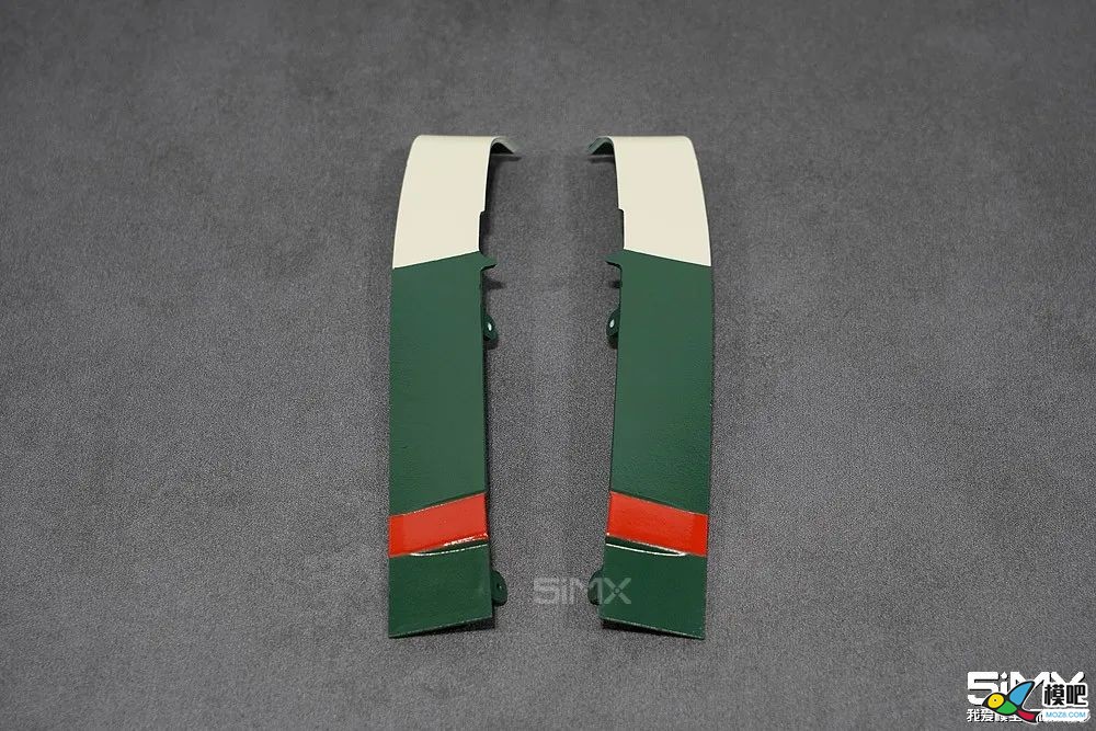

这次我们要做的涂装是红绿相间的主色调,顶部的扰流板是白色。
前面罩是浅绿色。算下来,会出现4种颜色。
对于老式的卡车来说,这样的颜色搭配是不是符合当时的审美呢?
机器杰克教你一步一步组装MAN F2000 4x2拖头模型 车模,仿真,模型,电池,舵机 作者:000100^ 483

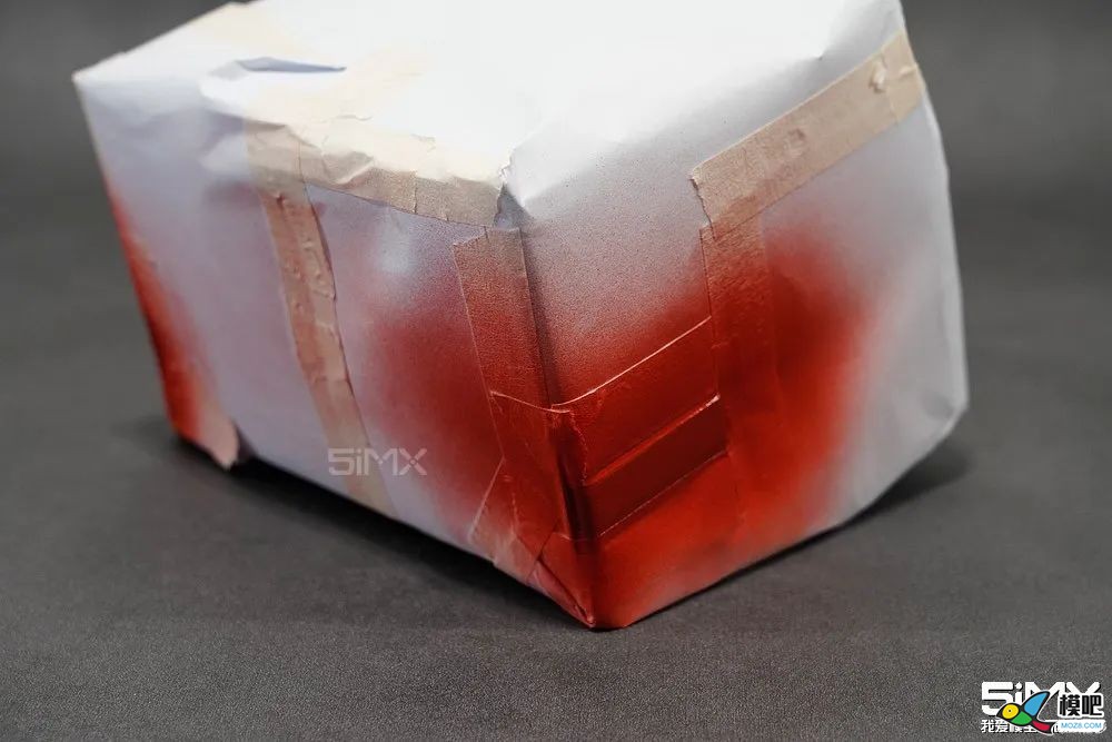

每一层颜色都需要单独做遮盖,使用遮盖纸帖上去。
绿色打底,上完遮盖先喷红色。
机器杰克教你一步一步组装MAN F2000 4x2拖头模型 车模,仿真,模型,电池,舵机 作者:000100^ 1860
完成后就是这样
上面的零件已撕掉遮盖
下面的零件还未撕
机器杰克教你一步一步组装MAN F2000 4x2拖头模型 车模,仿真,模型,电池,舵机 作者:000100^ 8755

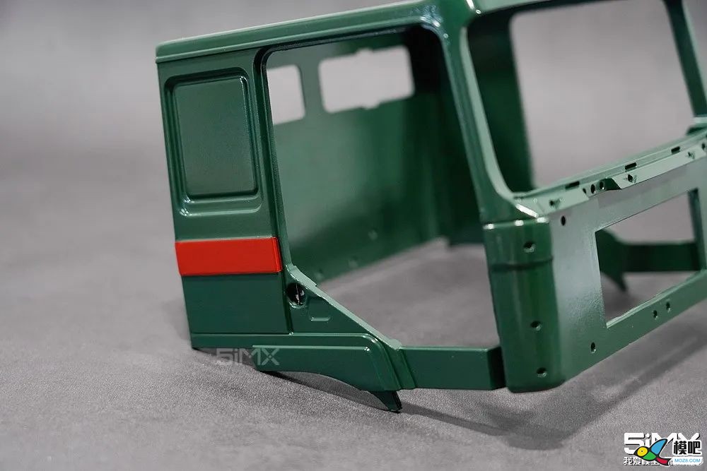

依照同样的方法做遮盖,做出第三种颜色
机器杰克教你一步一步组装MAN F2000 4x2拖头模型 车模,仿真,模型,电池,舵机 作者:000100^ 1056
驾驶室做遮盖并喷涂
机器杰克教你一步一步组装MAN F2000 4x2拖头模型 车模,仿真,模型,电池,舵机 作者:000100^ 8805
机器杰克教你一步一步组装MAN F2000 4x2拖头模型 车模,仿真,模型,电池,舵机 作者:000100^ 4963
完成之后就是这样了!
没有想象中难,想不想一试身手?

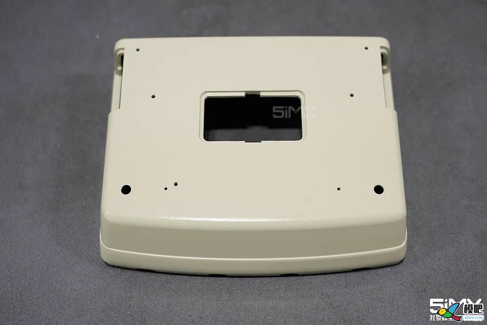

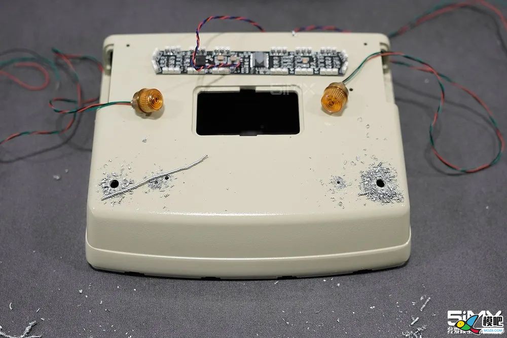

为将要安装的顶灯打孔
机器杰克教你一步一步组装MAN F2000 4x2拖头模型 车模,仿真,模型,电池,舵机 作者:000100^ 4484
测量孔位
机器杰克教你一步一步组装MAN F2000 4x2拖头模型 车模,仿真,模型,电池,舵机 作者:000100^ 6050
打了5个孔
机器杰克教你一步一步组装MAN F2000 4x2拖头模型 车模,仿真,模型,电池,舵机 作者:000100^ 2773
清理干净之后
机器杰克教你一步一步组装MAN F2000 4x2拖头模型 车模,仿真,模型,电池,舵机 作者:000100^ 5637

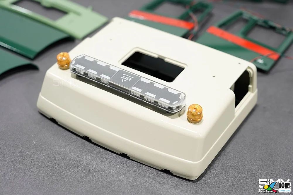

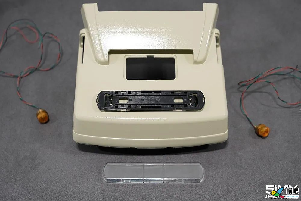

我准备了两组灯。一组是旋转工程灯,另一组是车顶警示灯
机器杰克教你一步一步组装MAN F2000 4x2拖头模型 车模,仿真,模型,电池,舵机 作者:000100^ 7743
接下来把天窗安装好
机器杰克教你一步一步组装MAN F2000 4x2拖头模型 车模,仿真,模型,电池,舵机 作者:000100^ 4864

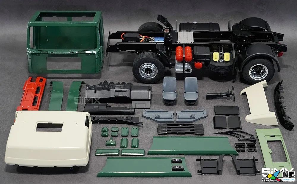

之前做的涂装已经晾干得差不多了
看一下整体效果吧!
机器杰克教你一步一步组装MAN F2000 4x2拖头模型 车模,仿真,模型,电池,舵机 作者:000100^ 4510

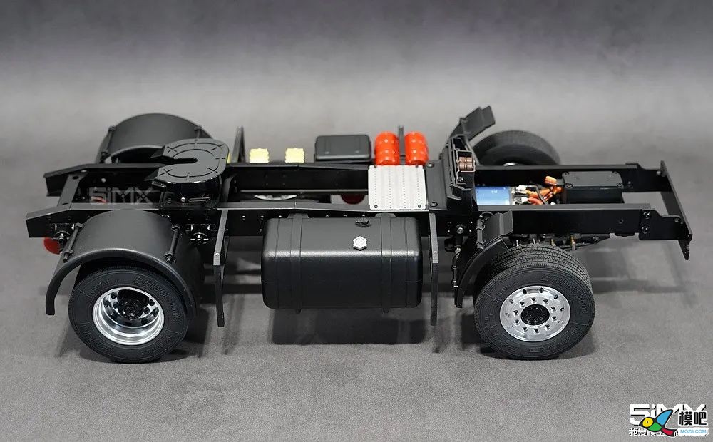

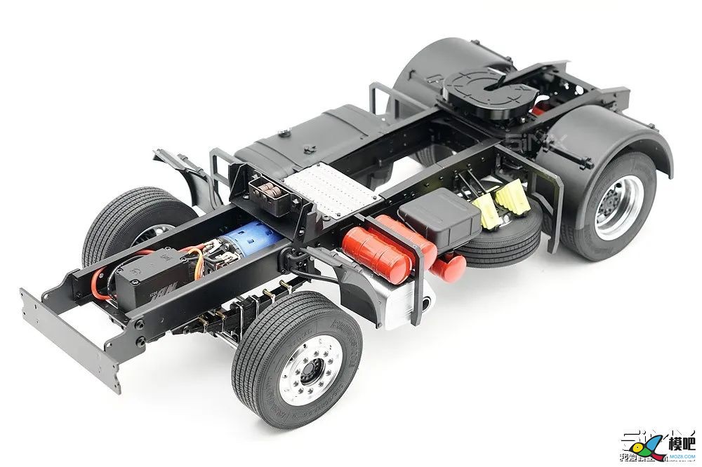

接下来的步骤是组装卡车的大梁和传动系统。
模型配有中文说明书,零件包的标识也比较清晰,查找零件很容易。
总的来说,MAN F2000的底盘组装难度和田宫卡车模型相当,属于较为容易的等级。
一般入门爱好者,都是能够轻松搞定的!
整个底盘组装完,大约需要1天至2天的时间,视熟练程度而定。

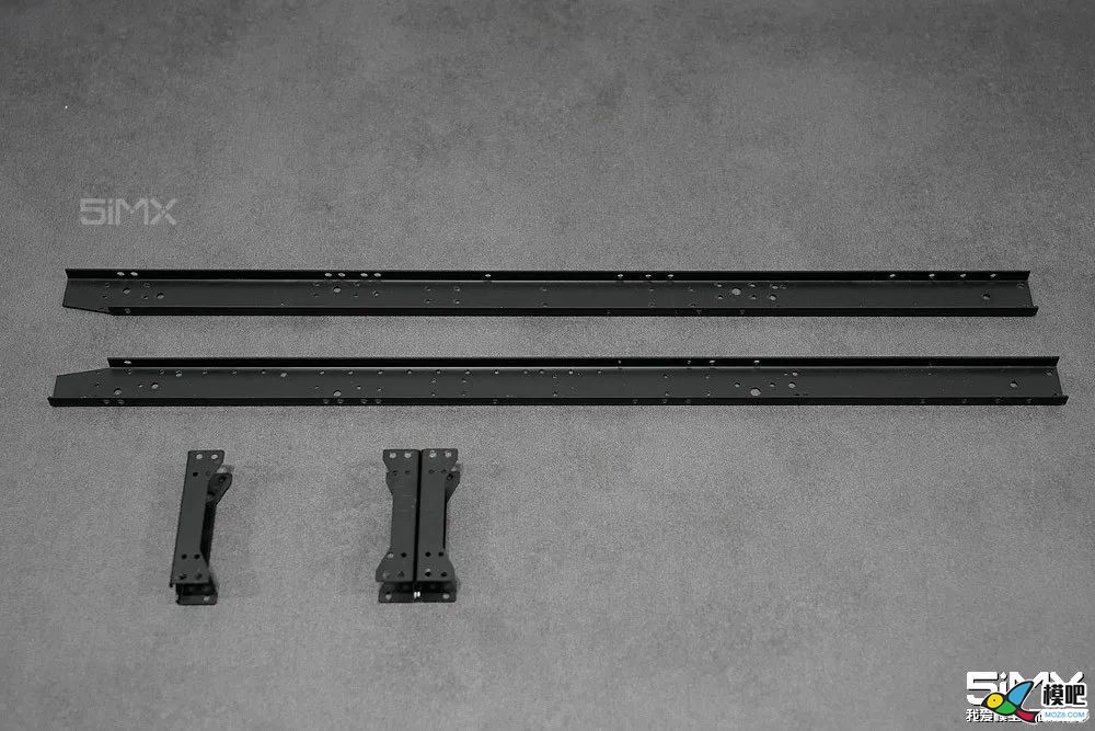

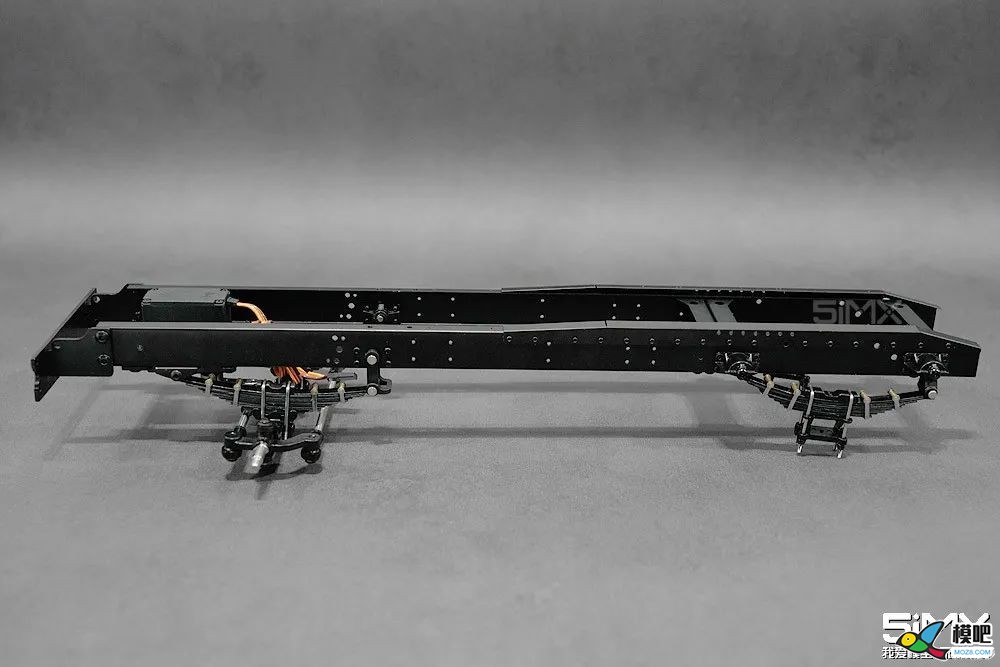

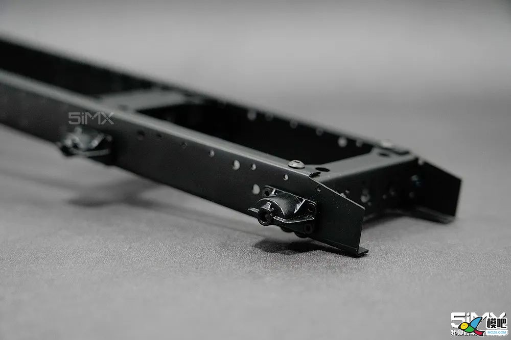

U形大梁采用的材料是不锈钢,具有较强的韧性,比田宫采用的铝合金梁更为仿真。
机器杰克教你一步一步组装MAN F2000 4x2拖头模型 车模,仿真,模型,电池,舵机 作者:000100^ 860
组装它们!
机器杰克教你一步一步组装MAN F2000 4x2拖头模型 车模,仿真,模型,电池,舵机 作者:000100^ 6435
机器杰克教你一步一步组装MAN F2000 4x2拖头模型 车模,仿真,模型,电池,舵机 作者:000100^ 857

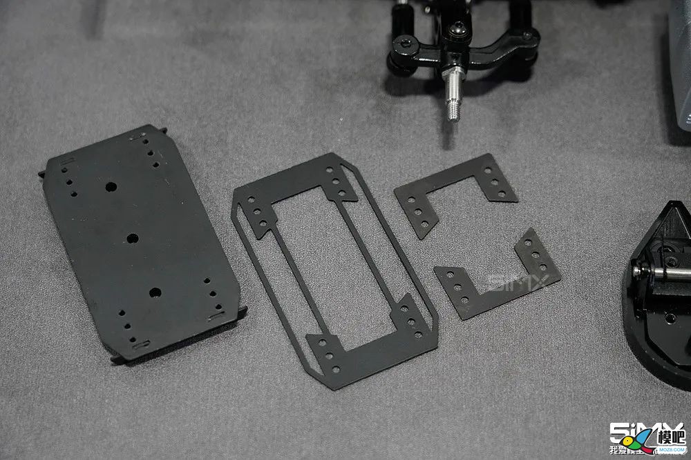

安装前杠、舵机固定架、前悬挂震固定支架。
机器杰克教你一步一步组装MAN F2000 4x2拖头模型 车模,仿真,模型,电池,舵机 作者:000100^ 9297
机器杰克教你一步一步组装MAN F2000 4x2拖头模型 车模,仿真,模型,电池,舵机 作者:000100^ 5503

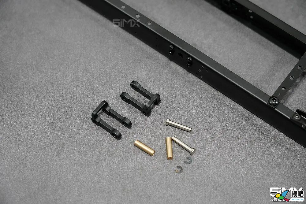

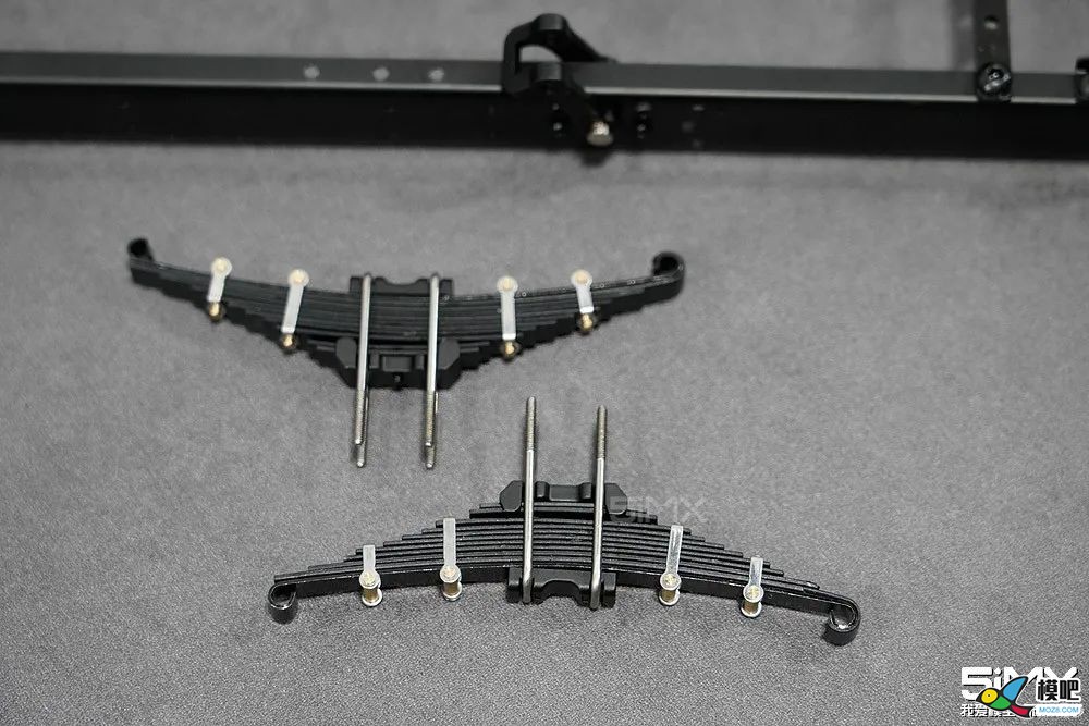

安装前悬挂吊耳
机器杰克教你一步一步组装MAN F2000 4x2拖头模型 车模,仿真,模型,电池,舵机 作者:000100^ 1150
前悬挂采用的是仿真板簧
需要使用以上零件进行预装
机器杰克教你一步一步组装MAN F2000 4x2拖头模型 车模,仿真,模型,电池,舵机 作者:000100^ 7355
预装完成后就是上图这样
机器杰克教你一步一步组装MAN F2000 4x2拖头模型 车模,仿真,模型,电池,舵机 作者:000100^ 3271

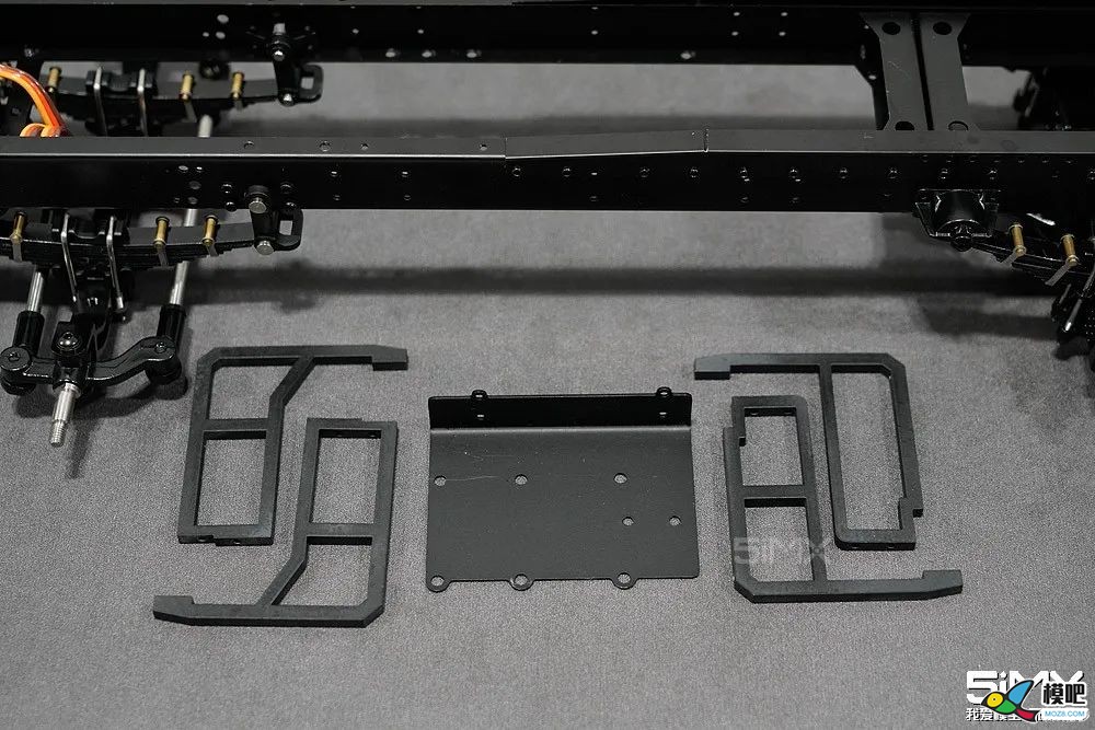

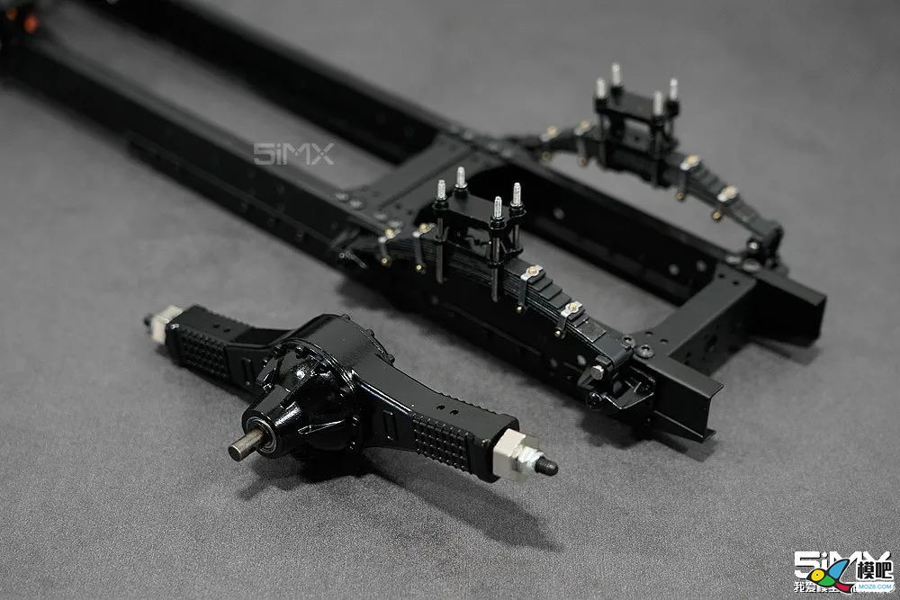

首先安装后悬挂的固定支架
机器杰克教你一步一步组装MAN F2000 4x2拖头模型 车模,仿真,模型,电池,舵机 作者:000100^ 6883
机器杰克教你一步一步组装MAN F2000 4x2拖头模型 车模,仿真,模型,电池,舵机 作者:000100^ 2905
安装副梁
机器杰克教你一步一步组装MAN F2000 4x2拖头模型 车模,仿真,模型,电池,舵机 作者:000100^ 256
副梁安装完成
机器杰克教你一步一步组装MAN F2000 4x2拖头模型 车模,仿真,模型,电池,舵机 作者:000100^ 5557
把后板簧安装到大梁上
机器杰克教你一步一步组装MAN F2000 4x2拖头模型 车模,仿真,模型,电池,舵机 作者:000100^ 7475
完成
机器杰克教你一步一步组装MAN F2000 4x2拖头模型 车模,仿真,模型,电池,舵机 作者:000100^ 9475
机器杰克教你一步一步组装MAN F2000 4x2拖头模型 车模,仿真,模型,电池,舵机 作者:000100^ 3934
准备安装后驱动桥
机器杰克教你一步一步组装MAN F2000 4x2拖头模型 车模,仿真,模型,电池,舵机 作者:000100^ 3257

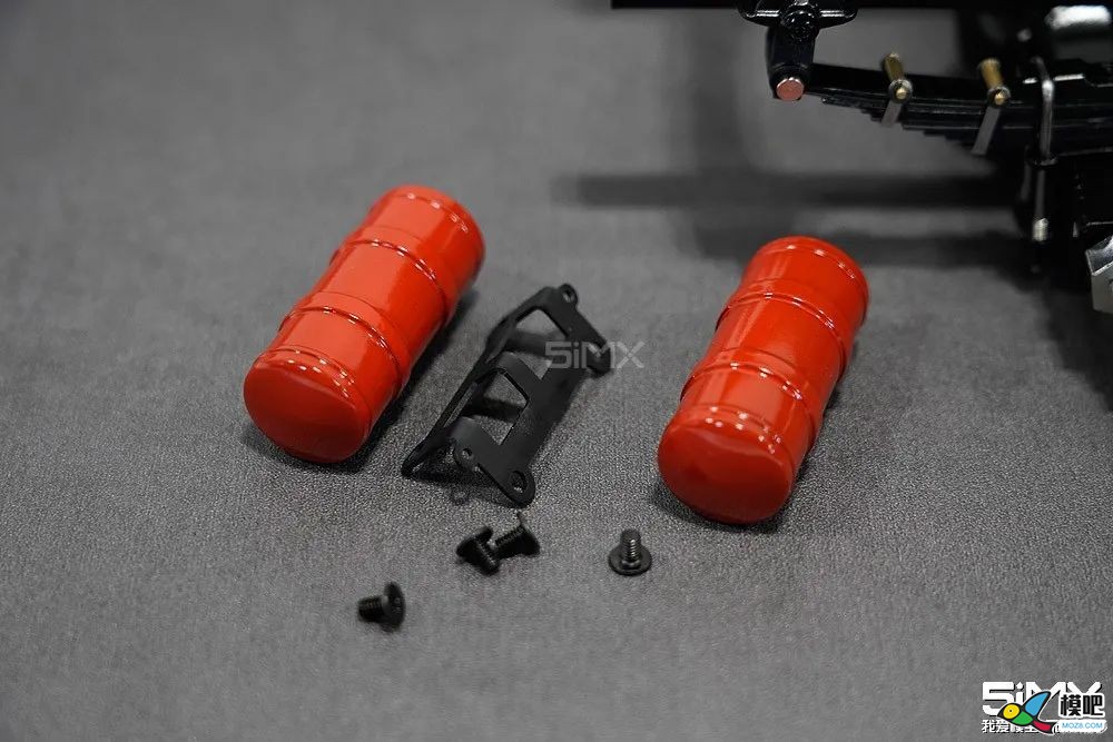

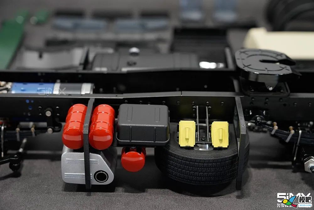

气瓶是注塑零件,需要进行打磨后再喷涂,这样才能获得更好的仿真效果。
上图的左边3个是打磨之后的样子,右边两个是尚未经过打磨的状态。
机器杰克教你一步一步组装MAN F2000 4x2拖头模型 车模,仿真,模型,电池,舵机 作者:000100^ 6454
打磨喷涂之后的效果
机器杰克教你一步一步组装MAN F2000 4x2拖头模型 车模,仿真,模型,电池,舵机 作者:000100^ 4640

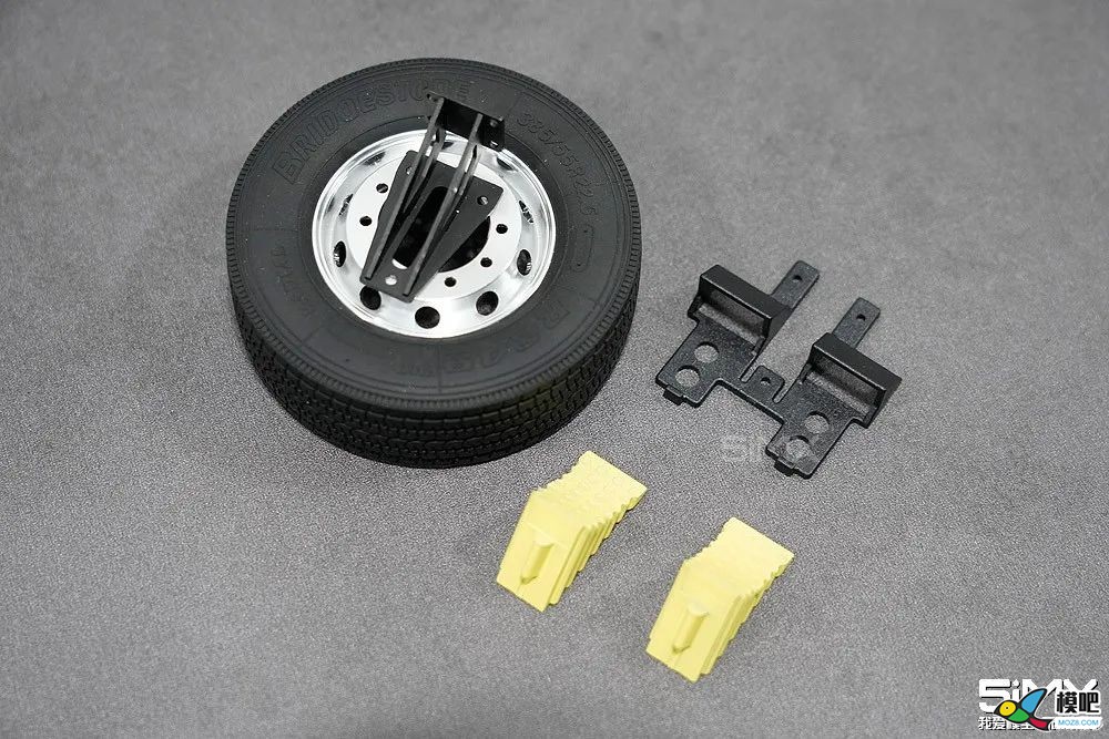

准备安装备胎
机器杰克教你一步一步组装MAN F2000 4x2拖头模型 车模,仿真,模型,电池,舵机 作者:000100^ 6756
预装完成
机器杰克教你一步一步组装MAN F2000 4x2拖头模型 车模,仿真,模型,电池,舵机 作者:000100^ 8786

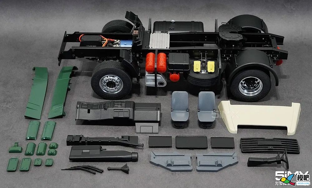

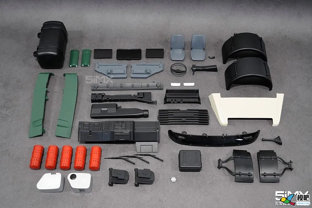

所有做完涂装的塑胶零件
机器杰克教你一步一步组装MAN F2000 4x2拖头模型 车模,仿真,模型,电池,舵机 作者:000100^ 2104

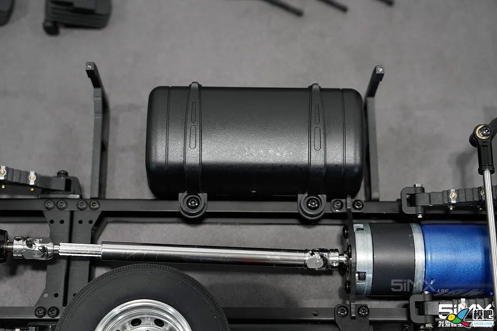

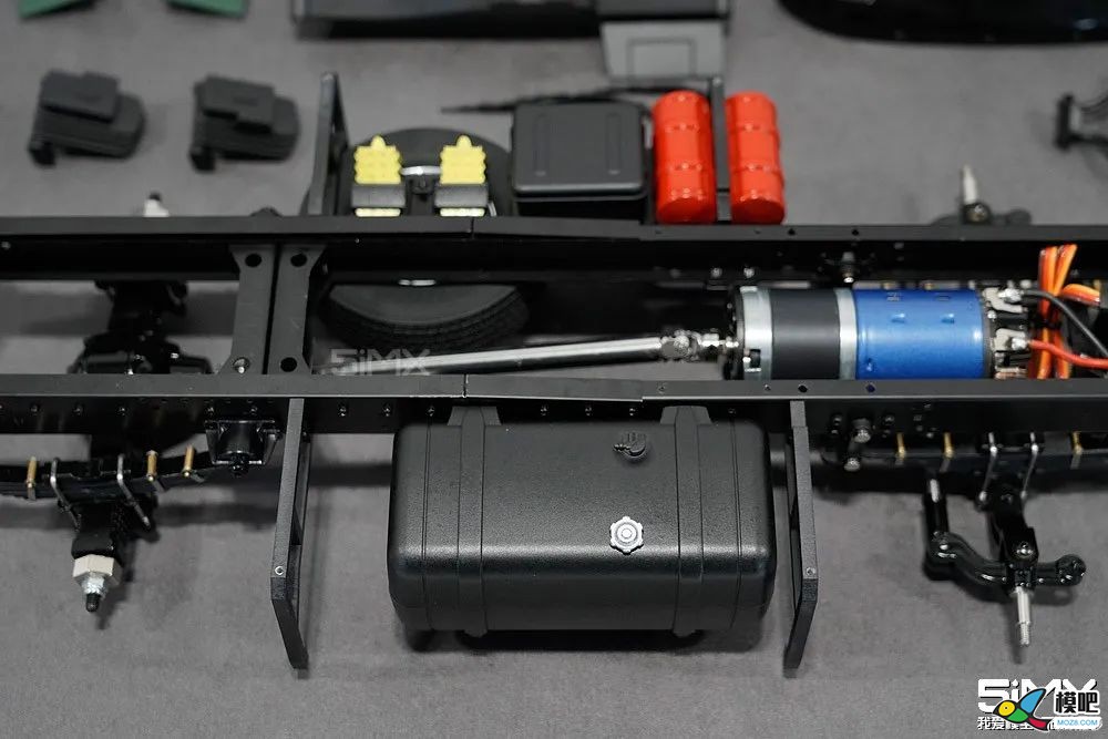

把仿真气瓶、仿真电池盒安装在大梁上
机器杰克教你一步一步组装MAN F2000 4x2拖头模型 车模,仿真,模型,电池,舵机 作者:000100^ 8997
把备胎安装在大梁上
机器杰克教你一步一步组装MAN F2000 4x2拖头模型 车模,仿真,模型,电池,舵机 作者:000100^ 4033
准备安装排气管
预装完成
机器杰克教你一步一步组装MAN F2000 4x2拖头模型 车模,仿真,模型,电池,舵机 作者:000100^ 4794

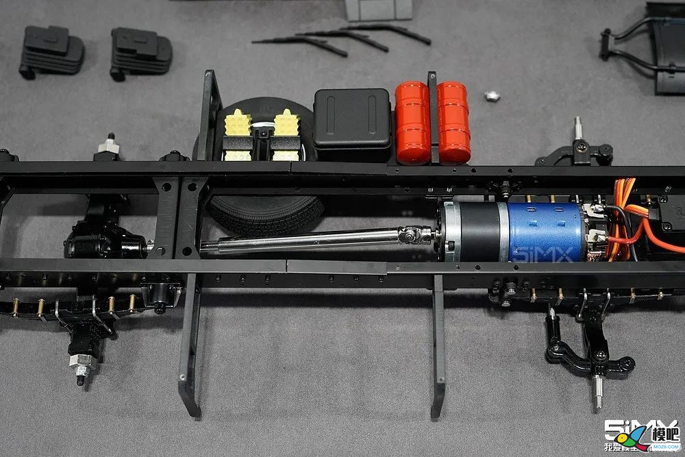

准备安装电机和减速器
机器杰克教你一步一步组装MAN F2000 4x2拖头模型 车模,仿真,模型,电池,舵机 作者:000100^ 5332
齿轮和电机输出轴采用紧配合形式安装
齿轮需要敲击装到电机轴上
机器杰克教你一步一步组装MAN F2000 4x2拖头模型 车模,仿真,模型,电池,舵机 作者:000100^ 9986
然后电机和减速器进行对接安装
机器杰克教你一步一步组装MAN F2000 4x2拖头模型 车模,仿真,模型,电池,舵机 作者:000100^ 3689
机电的两条电线是需要自己焊接的
装好之后,减速器和电机的连接螺丝暂时不要拧紧,先通电运转,找到运转最顺的位置后再拧紧螺丝。
机器杰克教你一步一步组装MAN F2000 4x2拖头模型 车模,仿真,模型,电池,舵机 作者:000100^ 5243
安装动力总成固定支架
机器杰克教你一步一步组装MAN F2000 4x2拖头模型 车模,仿真,模型,电池,舵机 作者:000100^ 6526
把动力总成和排气管安装到大梁上
机器杰克教你一步一步组装MAN F2000 4x2拖头模型 车模,仿真,模型,电池,舵机 作者:000100^ 9793
安装传动轴
机器杰克教你一步一步组装MAN F2000 4x2拖头模型 车模,仿真,模型,电池,舵机 作者:000100^ 7521

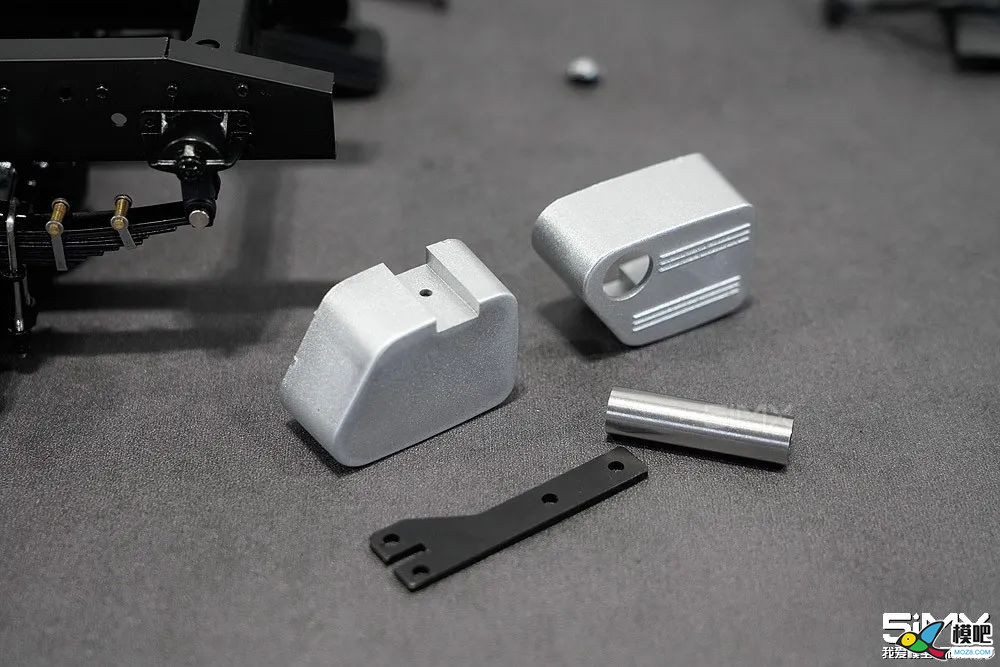

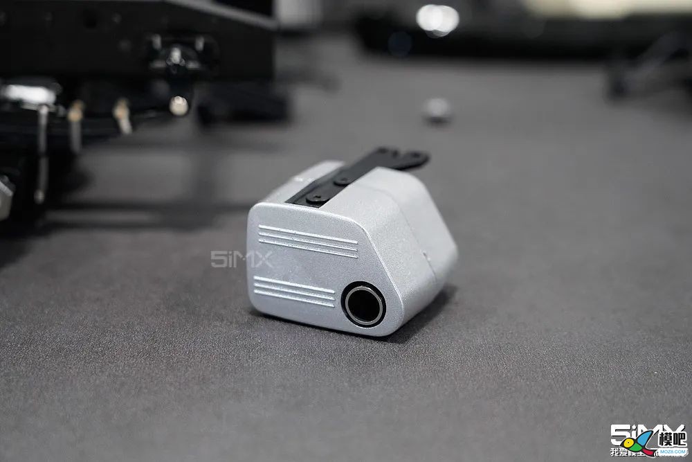

安装仿真油箱
机器杰克教你一步一步组装MAN F2000 4x2拖头模型 车模,仿真,模型,电池,舵机 作者:000100^ 3711
安装油箱盖
机器杰克教你一步一步组装MAN F2000 4x2拖头模型 车模,仿真,模型,电池,舵机 作者:000100^ 2295
准备安装尾气瓶
机器杰克教你一步一步组装MAN F2000 4x2拖头模型 车模,仿真,模型,电池,舵机 作者:000100^ 4733
预装完成
机器杰克教你一步一步组装MAN F2000 4x2拖头模型 车模,仿真,模型,电池,舵机 作者:000100^ 9702
把尾气瓶安装到大梁上
机器杰克教你一步一步组装MAN F2000 4x2拖头模型 车模,仿真,模型,电池,舵机 作者:000100^ 8263

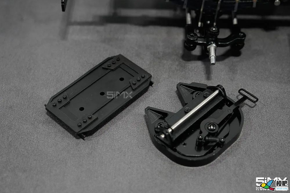

预装磨盘支架
机器杰克教你一步一步组装MAN F2000 4x2拖头模型 车模,仿真,模型,电池,舵机 作者:000100^ 7418
机器杰克教你一步一步组装MAN F2000 4x2拖头模型 车模,仿真,模型,电池,舵机 作者:000100^ 1116
预装完成
机器杰克教你一步一步组装MAN F2000 4x2拖头模型 车模,仿真,模型,电池,舵机 作者:000100^ 1208
把磨盘安装到大梁上
机器杰克教你一步一步组装MAN F2000 4x2拖头模型 车模,仿真,模型,电池,舵机 作者:000100^ 9066

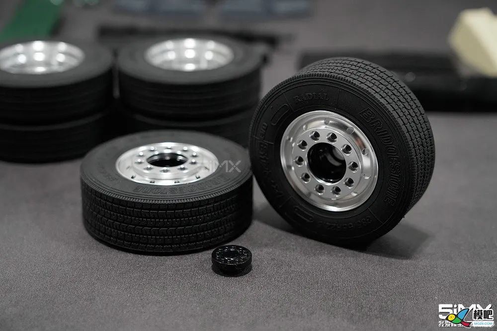

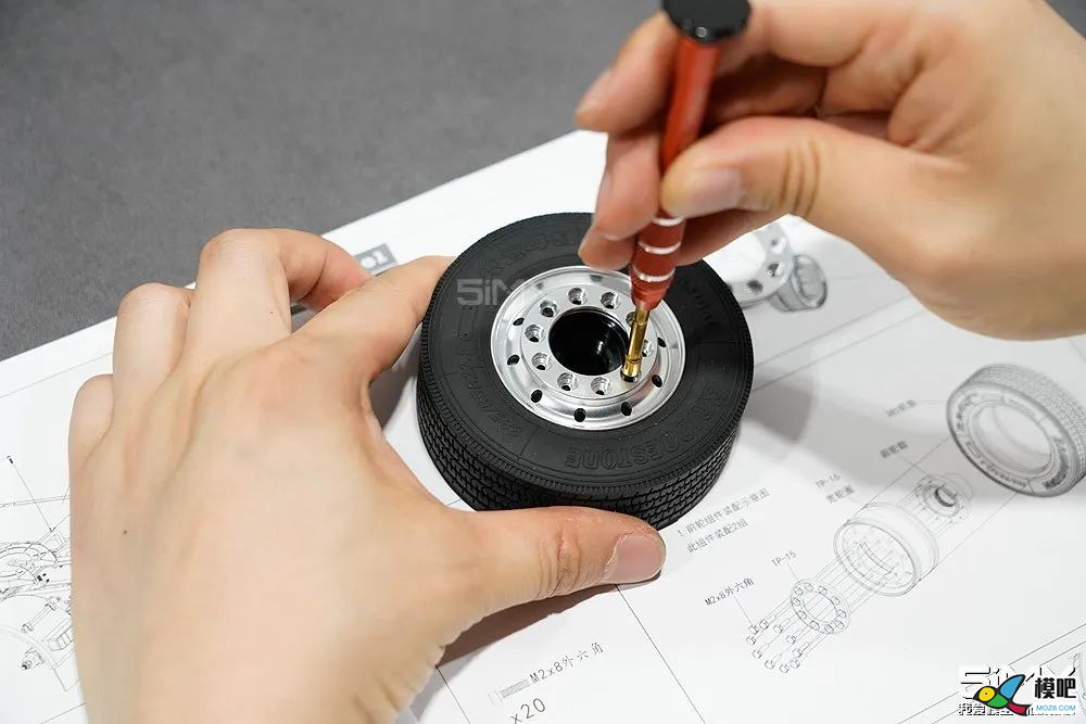

把前宽胎和金属轮毂进行组合
机器杰克教你一步一步组装MAN F2000 4x2拖头模型 车模,仿真,模型,电池,舵机 作者:000100^ 4377
准备安装后驱动轮胎
机器杰克教你一步一步组装MAN F2000 4x2拖头模型 车模,仿真,模型,电池,舵机 作者:000100^ 6314
锁紧螺丝
机器杰克教你一步一步组装MAN F2000 4x2拖头模型 车模,仿真,模型,电池,舵机 作者:000100^ 9106
完成
