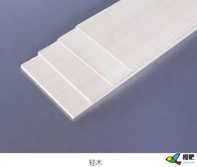

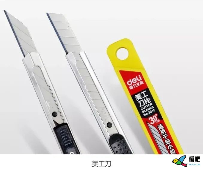

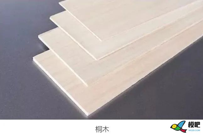

      制作机翼需要用到的材料及工具包括:轻木(1mm、2mm)、桐木(2mm)、502胶水、热缩膜、单向碳片、玻璃板(即工作台)、刀、砂纸(320—1600),马克笔,酒精。

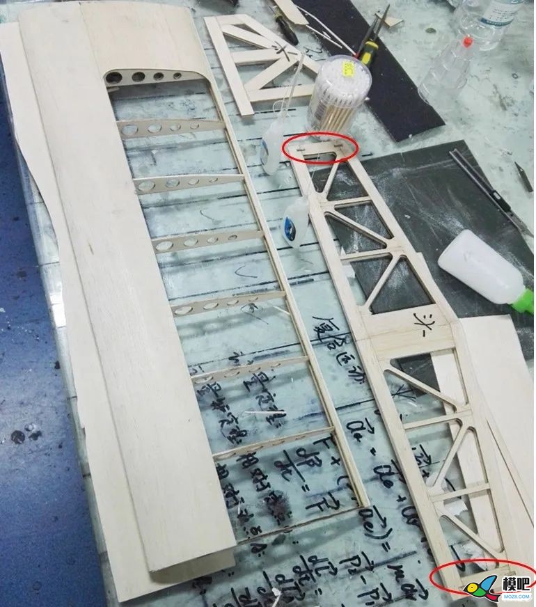

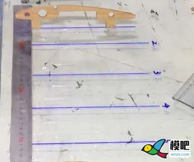

1.画线立肋

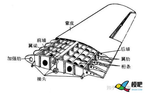

       画线就是将翼肋的基准线一条一条地画在玻璃板上。这一步是为了确保在制作机翼的过程中,每一个翼肋都能在其设计好的位置。翼肋是机翼的横向骨架,主要用来支持机翼的蒙皮以及维持机翼的剖面形状。
手工制作“小金星”油动上单翼教练机教程 航模,舵机,图纸,机架,发动机 作者:RXDlwE 2122
机翼结构图

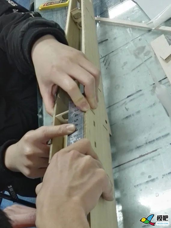

      因此制作机翼的第一步就是要画线。先将长钢尺用502胶粘到玻璃上,注意贴平贴直!(钢尺的长度必须大于机翼长度,否则制作过程中得移动钢尺,对精度造成负面影响)。
      然后选定左(右)基准(选定后必须在玻璃板上标明!),由图纸知机翼肋间距为L,选定三角尺一条直角边的X1刻度与钢尺Y1刻度对齐,用马克笔沿另一条直角边画线,则得到一条垂直于钢尺的线。将三角尺沿钢尺平移L,即将X1刻度与钢尺(Y1+L)刻度对齐,画线。重复上述操作若干次,即可。
      再查线,用透明直尺检查所划直线间隔距离,使其达到要求精度(误差不超过0.3mm即符合要求)。最后要护线,即用透明胶带将线覆盖,要求不能有气泡(会影响平台表面的平整程度!)
手工制作“小金星”油动上单翼教练机教程 航模,舵机,图纸,机架,发动机 作者:RXDlwE 9143
要画出一条合格的线需要不断地练习
  画完线开始立肋之前,我们需要先对激光机切割出来的翼肋进行处理,主要就是磨基碳。
       Ps.基碳:在用激光切割机切成形的木质材料表面往往有一层松散的碳层,这是激光烧蚀木质材料产生的,很松散。所以在有基碳的情况下粘接经常导致粘接不牢固从而在飞行时发生事故。
手工制作“小金星”油动上单翼教练机教程 航模,舵机,图纸,机架,发动机 作者:RXDlwE 2242
需要磨的位置除了上面几个位置还有上下表面需要盖蒙版的地方

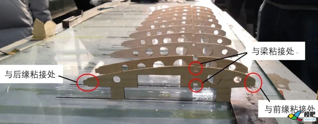

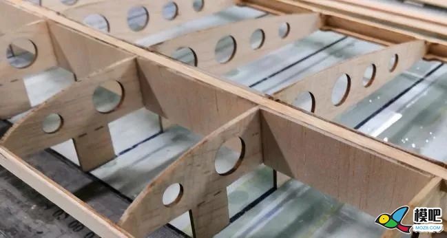

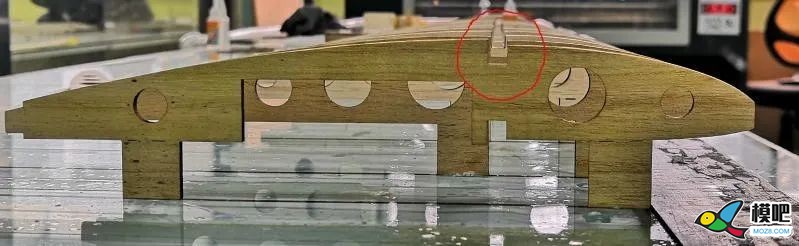

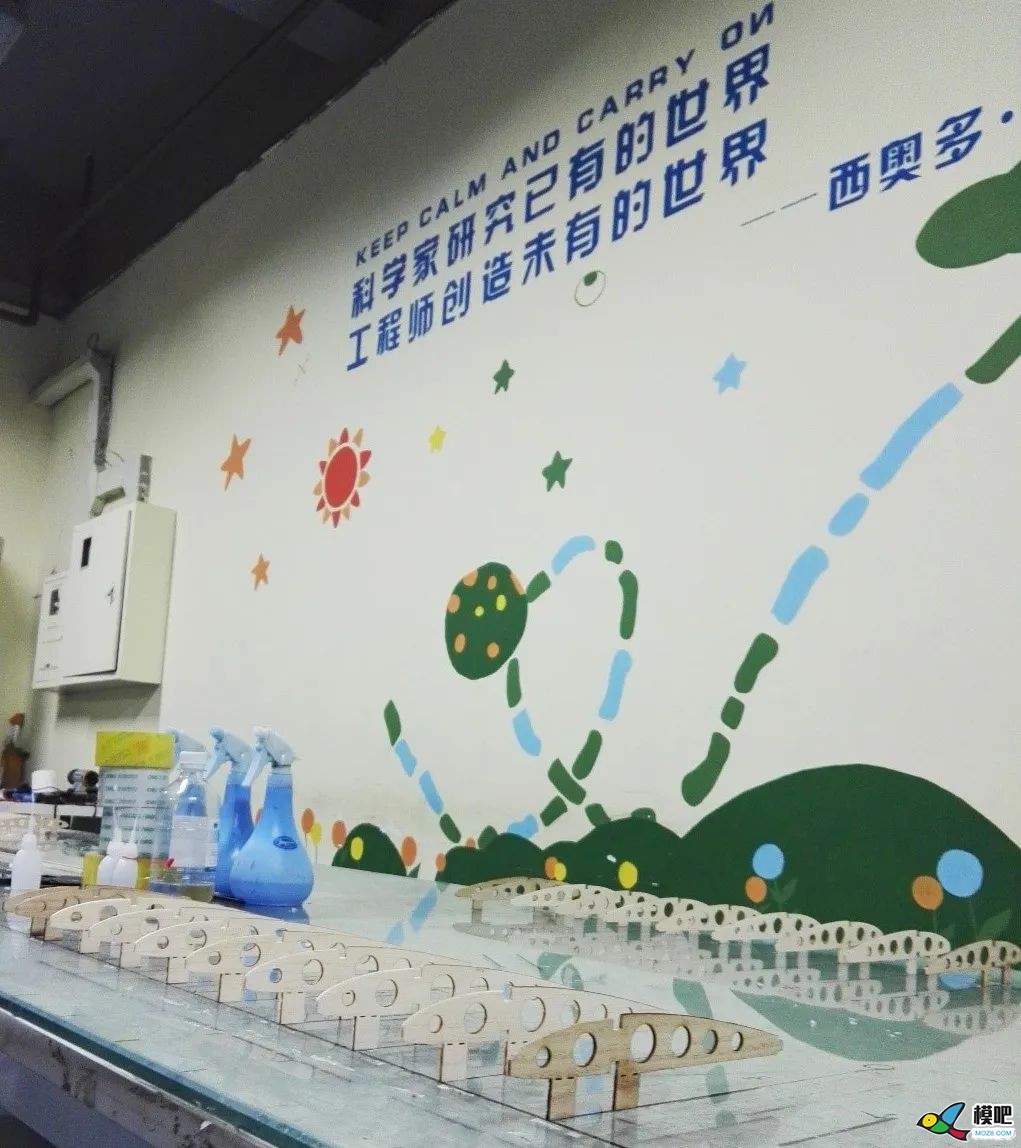

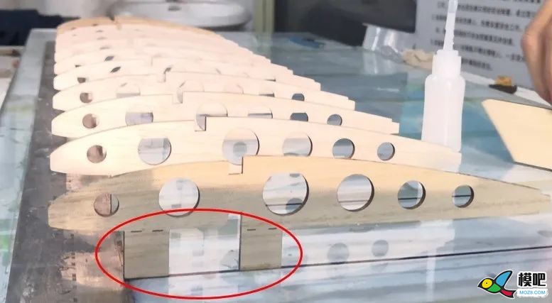

     处理好翼肋后就可以立肋。立肋就是将机翼翼肋沿着基准线立在玻璃板上,是机翼从2维平面图到三维立体实物的开始。
手工制作“小金星”油动上单翼教练机教程 航模,舵机,图纸,机架,发动机 作者:RXDlwE 2234
红圈处为肋台,是为了方便将机翼翼肋立在玻璃板上而设计的,实际上并非机翼的一部分,在后面下架时就会将肋台拆掉
     首先要找垂直参照物(至少有两个面相互垂直,一般选用长方体铁块或自制木质小块)作为基准。若画线过程中选取左基准,则将垂直参照物两垂直面的交线与线的左端重合,将激光切割机切割完成的肋一侧贴紧垂直参照物,前沿部分贴紧钢尺,点上502即可,重复上述操作若干。
      最后检查翼肋是否对齐(画线立肋的质量直接影响梁的受力情况!)

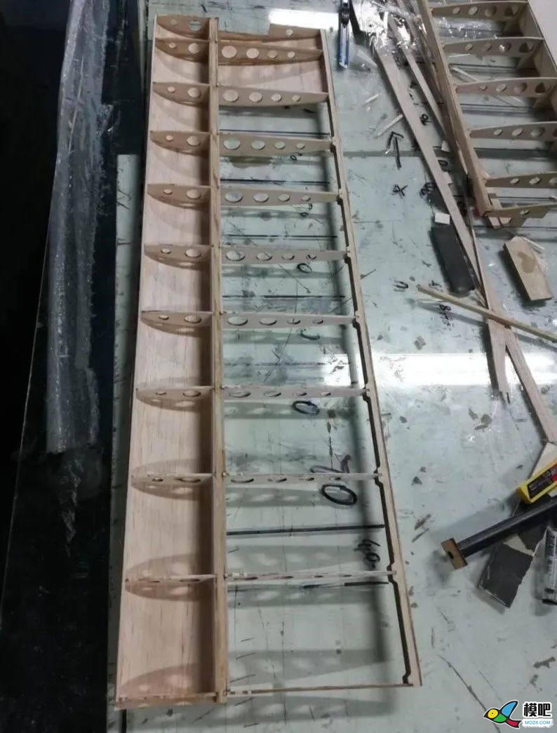

2.上梁下架

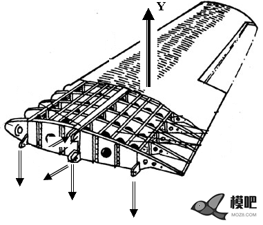

       上梁即将机翼的主承力结构——翼梁安装在翼肋上的指定位置,下架则是将已经完成上表面处理的机翼从翼肋下的肋台上拆下,方便对机翼的下表面进行处理。
      翼梁的主要功用是承受机翼的弯矩和剪力。翼面根部承受弯矩最大,翼梁的材质和结构主要取决于强度要求。小金星为教练机,要求不高,故梁采用木质材料、腹板式结构即可。
手工制作“小金星”油动上单翼教练机教程 航模,舵机,图纸,机架,发动机 作者:RXDlwE 8573
机翼受力图
手工制作“小金星”油动上单翼教练机教程 航模,舵机,图纸,机架,发动机 作者:RXDlwE 9486
同时也可看出,由于翼根位置受力较大,因此这个位置的翼肋材料选择了桐木,而翼尖为了加强也选择了桐木,其他位置则选用轻木

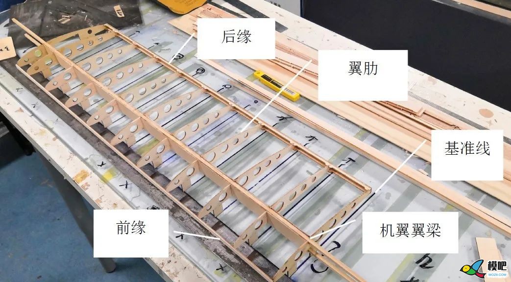

     上梁第一步将两根足够直的木条粘到设计过程中肋上下预设的凹槽中(不能扭!)
手工制作“小金星”油动上单翼教练机教程 航模,舵机,图纸,机架,发动机 作者:RXDlwE 4002
图中红圈位置
      梁整体为闭口薄壁杆,上梁及上腹板过程中不能留有空隙!制作过程中出现空隙需用轻木填补。(空隙段为开口薄壁杆,抗扭性能很差,扭转时截面会产生明显翘曲)因此上完梁和腹板后还应再仔细检查空隙及变形。
手工制作“小金星”油动上单翼教练机教程 航模,舵机,图纸,机架,发动机 作者:RXDlwE 7388
保证梁的结构完整才能保证其在空中受力不出差错
      然后上第一条前缘条和后缘条,过程与上梁过程类似,不再赘述。
      最后整体检查时用透明尺子量测量翼肋之间距离,两相邻翼肋至少取四处测量(上梁和后缘条都是一个校正的过程,可以消减画线立肋过程中产生的位置误差,保证机翼不变形)
      接着用各号目砂纸将第一条前缘条磨平后盖上蒙板。

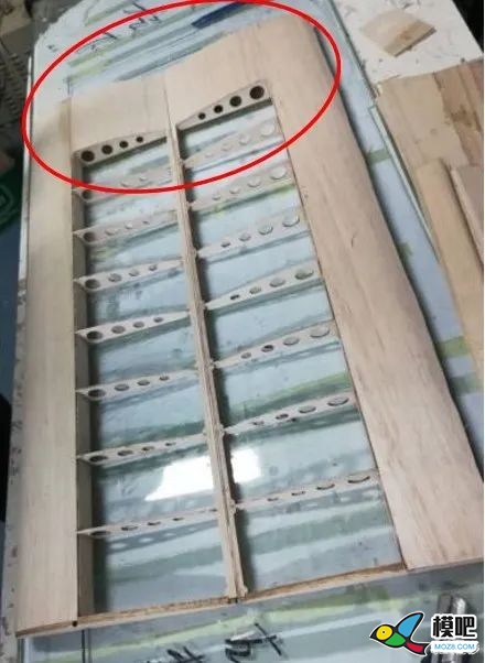

手工制作“小金星”油动上单翼教练机教程 航模,舵机,图纸,机架,发动机 作者:RXDlwE 1277
由于机翼根部受力较大,因此在翼根部分采用了轻木全蒙版的结构

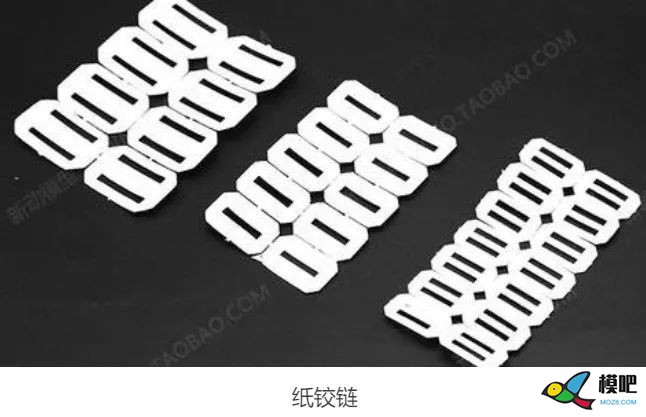

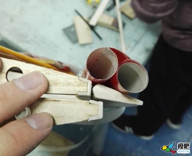

      最后检查机翼是否有明显形变(扭),轻微的话可以在蒙膜的时候校正。同时在后缘条内侧,间隔一段距离粘贴一小块厚木条加强,为后期连接副翼时使用。(机翼与副翼的连接使用纸铰链)
手工制作“小金星”油动上单翼教练机教程 航模,舵机,图纸,机架,发动机 作者:RXDlwE 1544
机翼与副翼连接

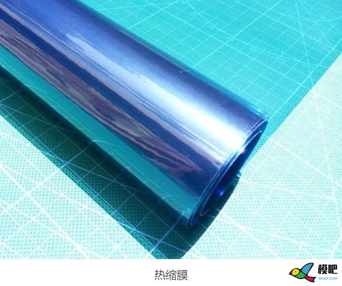

      蒙膜就是在机翼外部包裹一层薄薄的膜,主要用于维持机翼的气动外形以及承受部分气动力。这一层薄膜是热缩膜,即一种遇热产生粘力且收缩的薄膜(膜粘木弱,膜粘膜强)
     在组内选定自己喜欢的颜色的膜后,将保护膜撕开,覆盖在所蒙物体上,用电熨斗熨下定位点后熨开,最后再用热风枪吹一下,使膜收缩来稳定地维持外形(这也是最后一次调校机会,若机翼变形还未能调整至可接受范围,则机翼需要重做!)

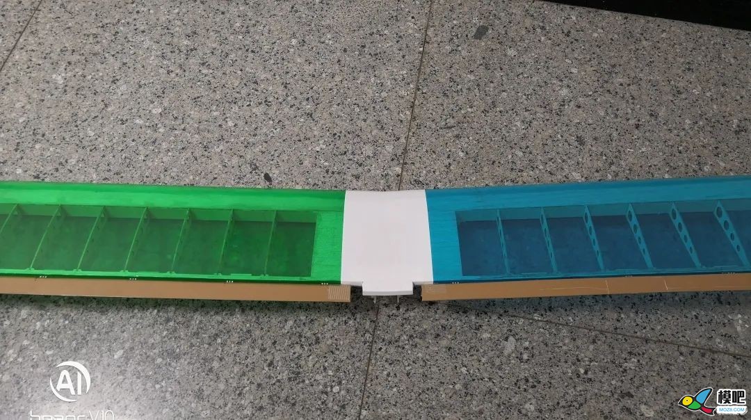

完整的机翼

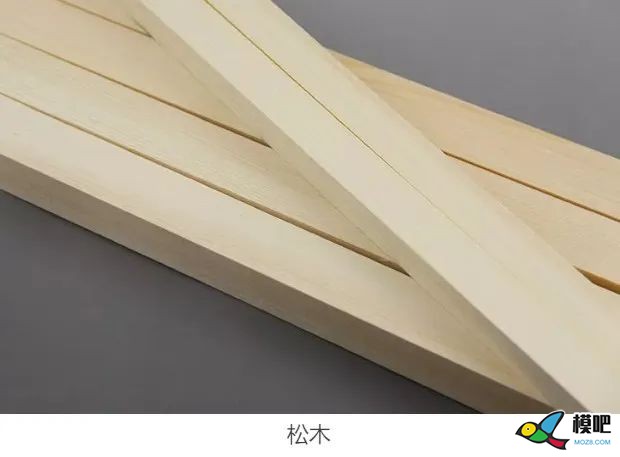

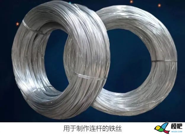

制作机身需要用到的准备材料包括了:1mm轻木,2mm层板,2mm桐木,6mm松木,502胶水,白乳胶、铁丝以及环氧树脂。工具则有:刀,360#砂纸,虎口钳或尖嘴钳。

       由于机身的强度以及刚度要求较高,因此对比机翼的用料可以看出,机身使用较强较刚的材料如层板和松木的比例远高于机翼。但是相对的机身的重量也就重得多了。

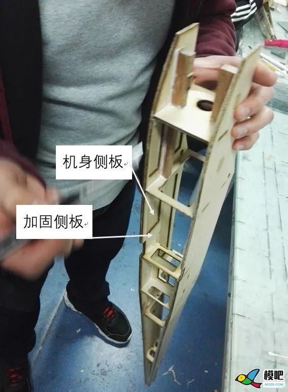

1
首先,把加固侧板和侧板粘接在一起,由于对称的有两块侧板,所以粘接要做到方向正确,侧板上的孔要对齐,严丝合缝,否则不利于之后隔框的榫接。

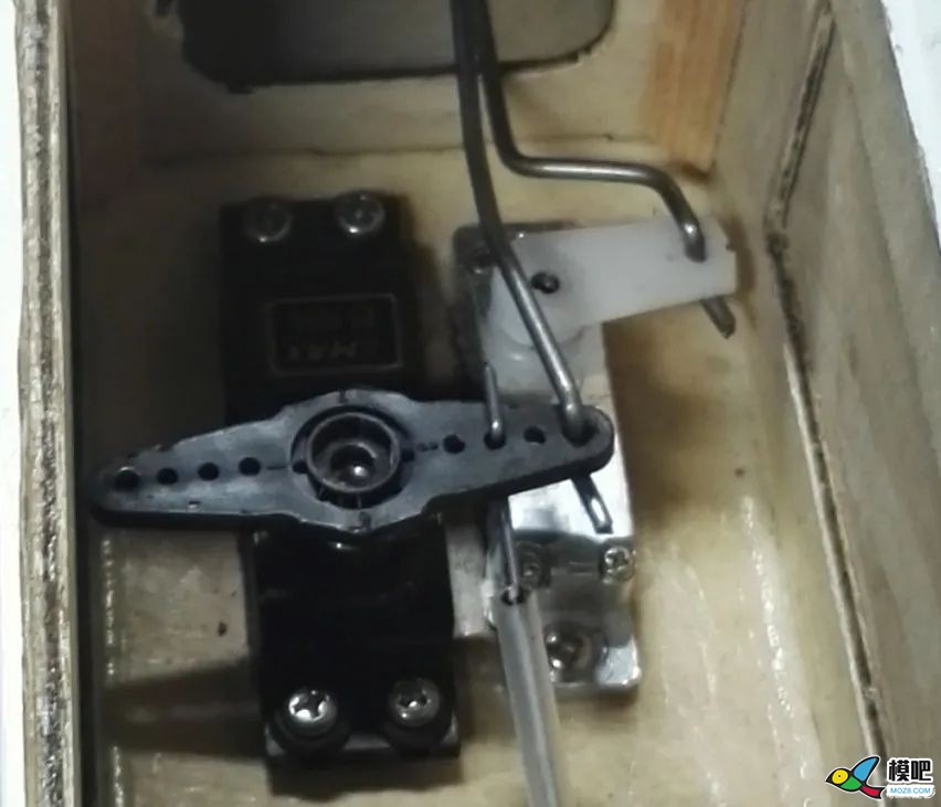

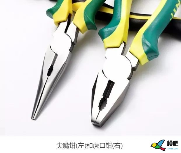

制作连杆:连杆用尖嘴钳或者虎口钳压弯铁丝到z字形制成。连杆与舵机舵盘和舵面连接的部位要尽可能短,弯曲角度要保证90°左右,制作时控制好连杆的长度,过长过短都不可以。然后把舵机用螺钉固定在机身内部隔框中,连接好连杆。
手工制作“小金星”油动上单翼教练机教程 航模,舵机,图纸,机架,发动机 作者:RXDlwE 2662
连杆与舵机连接好的样子

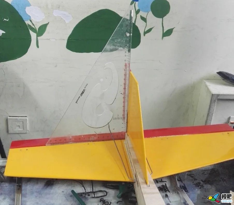

安装平垂尾。将机身尾称上的开口用砂纸打磨至刚好让平尾卡进去,又不会太过松动,并且用三角尺直角边压紧保证平尾与机身垂直,用502粘牢,必要时需要补缝。在上蒙版上掏出固定大小的方孔,将做好的垂尾插进方孔中,用三角尺压紧后粘牢,并用三角条加固,保证垂尾在飞行时不会晃动。
       打磨机身与机翼的连接杆,穿入机身侧板的孔中,要做到刚好穿入,不能过松。贴上下蒙皮,用502粘牢,机身蒙膜。

用三角板保证平尾与机身垂直

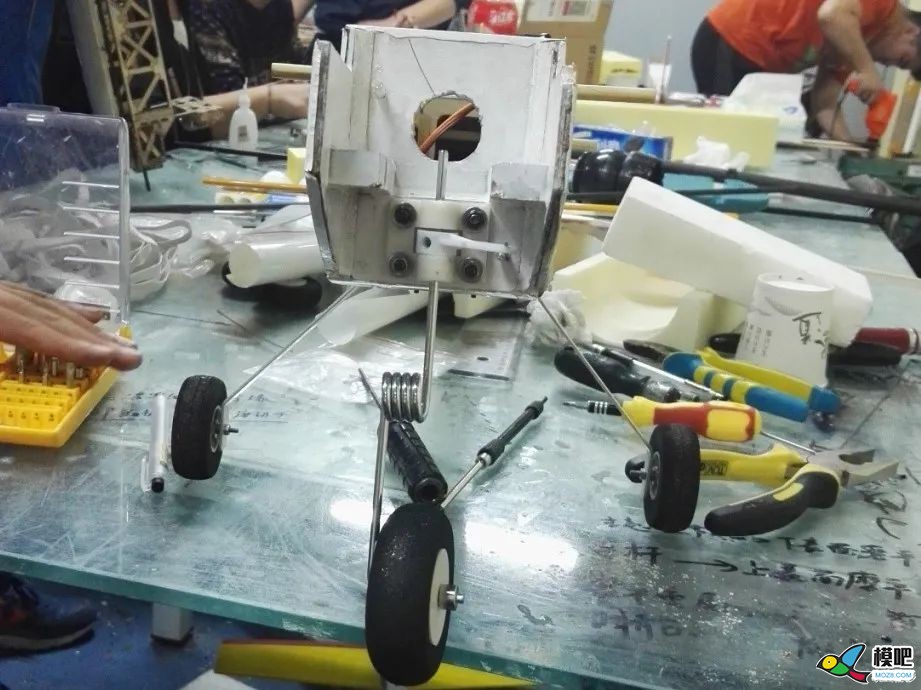

用螺钉将起落架固定在机身上,注意控制方向舵的舵机要同时控制前起落架,做到同向偏航。
手工制作“小金星”油动上单翼教练机教程 航模,舵机,图纸,机架,发动机 作者:RXDlwE 3113
前起落架固定好后的状态

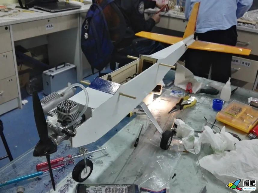

最后在松木制定的位置上打好孔,再将发动机用螺丝固定在发动机架上,这样一个小金星航模的机身就完成了。
手工制作“小金星”油动上单翼教练机教程 航模,舵机,图纸,机架,发动机 作者:RXDlwE 2681
机身至此就算制作完成了

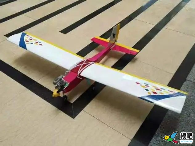

最后组装时,将机翼放在机身中间位置,用橡皮筋与机身上的连接杆固定,保证不会过松或者过紧。这样一架小金星就看似完成了。
手工制作“小金星”油动上单翼教练机教程 航模,舵机,图纸,机架,发动机 作者:RXDlwE 346
“小金星”
其实在实际制作过程中,还有很多细节,如选材、滴胶顺序等等的问题需要注意,这里因为篇幅问题就不一一列举了。
       不过至此,一架小金星其实还不能上天。那么还少了些什么呢,我们将在后面为大家介绍。这里先给大家看看小金星上天的英姿~
