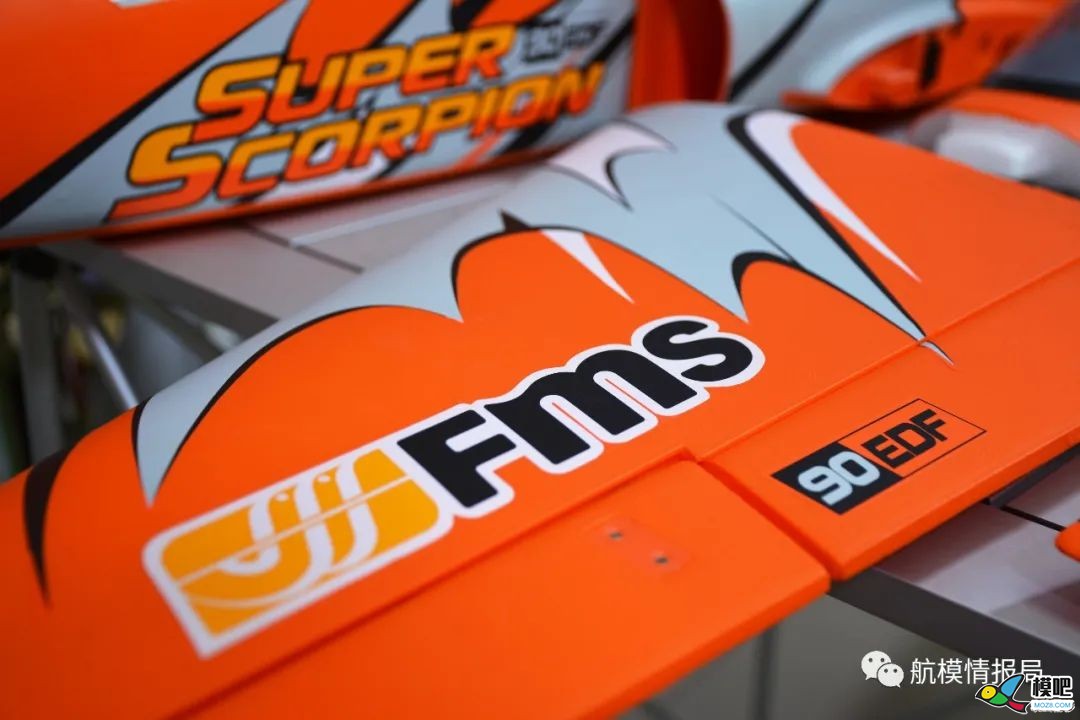

这架飞机辨识度极高,明亮的橙色散发着性感的气息。上手很有质感,表面平顺,没有过多的泡沫颗粒感。整机的橙色喷漆,工艺相当不错,颜色厚度均匀,遮盖了泡沫原有的样子。
花裤衩配混血毒蝎——fms高品质90涵道 电池,舵机,电调,涡喷,涵道 作者:RXDlwE 9439
贴纸的设计非常炫酷,可见混血飞机果然有它的独到之处。

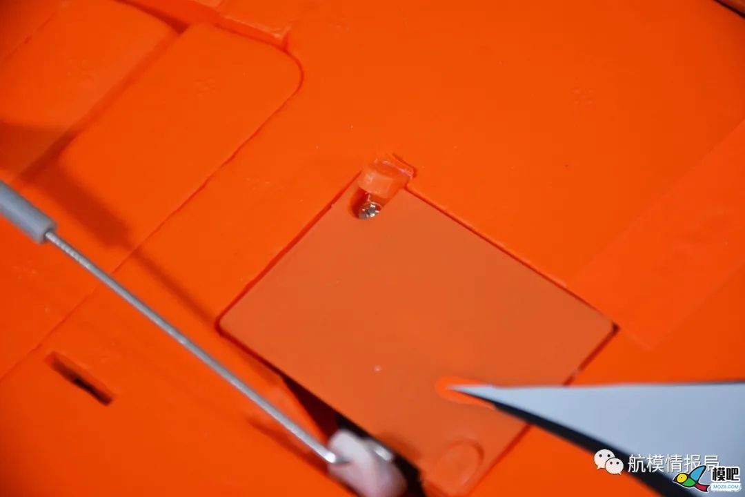

舵机都安装在塑料舵机座上,强度非常好,由螺丝固定,面上还有螺丝盖。延长线有橙色的贴纸覆盖,保证了机翼、尾翼的表面整洁。

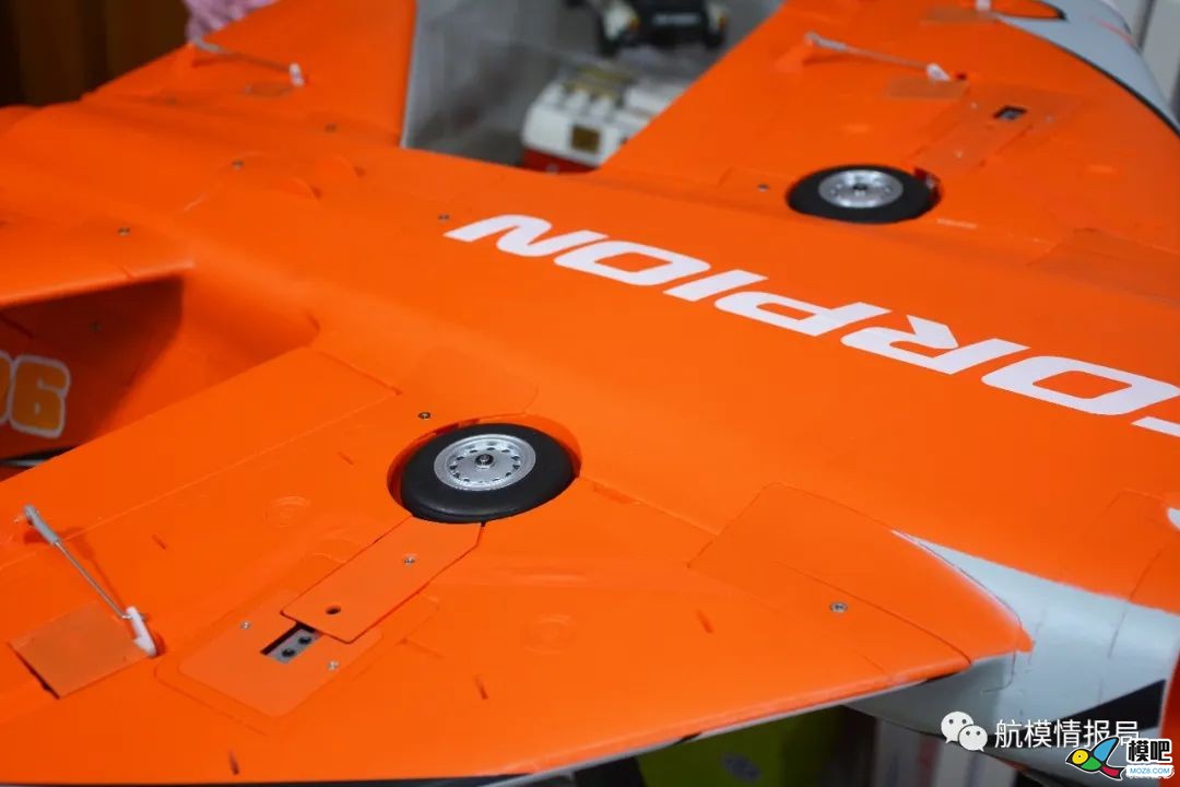

这架飞机和涡喷蝎子相同,机翼有翼尖上翘的设计,看外观非常犀利。不过开箱时尖端已有些轻微的压痕,这点我倒是不在意,这么尖的泡沫,平时来回搬运也容易被压。
主轮轮毂是银灰色喷漆的塑料件,第一眼看上去还以为金属的。前轮和主轮都有起落架舱盖。

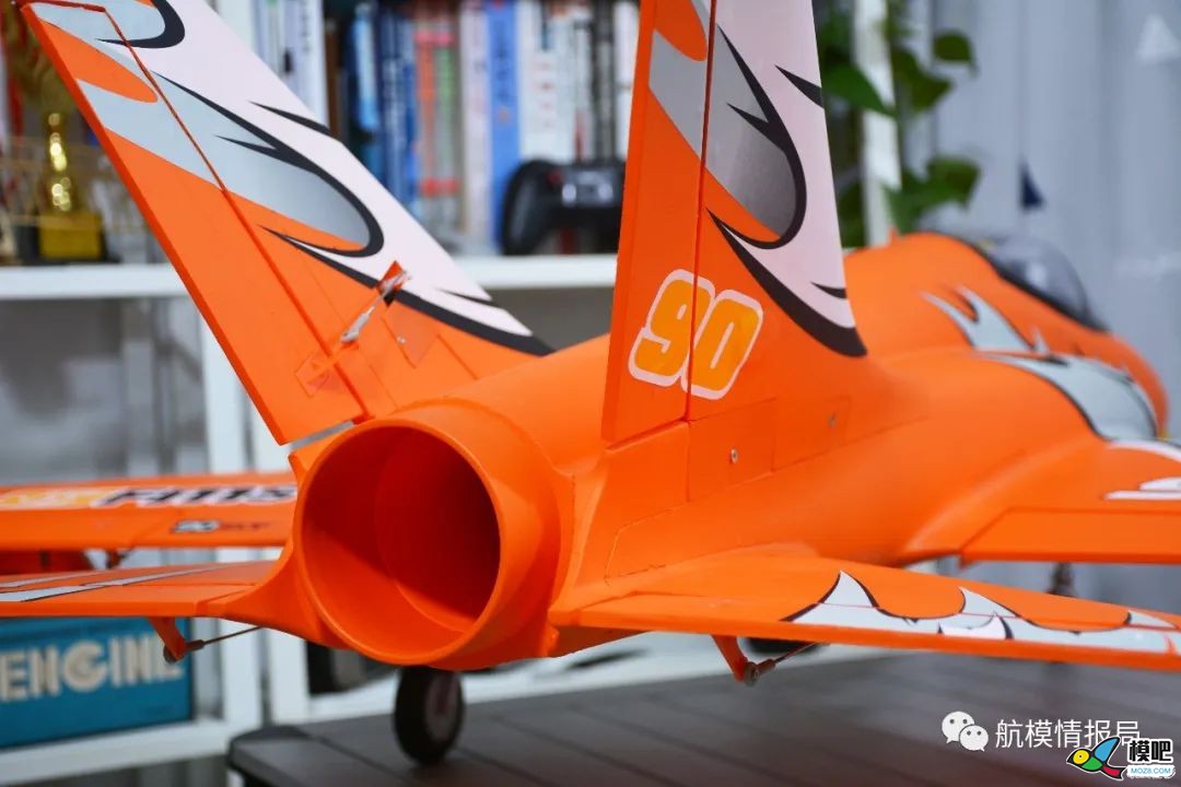

整机表面所有塑料件均为和机体同色,基本上没有色差,有很好的美观度。
花裤衩配混血毒蝎——fms高品质90涵道 电池,舵机,电调,涡喷,涵道 作者:RXDlwE 2519

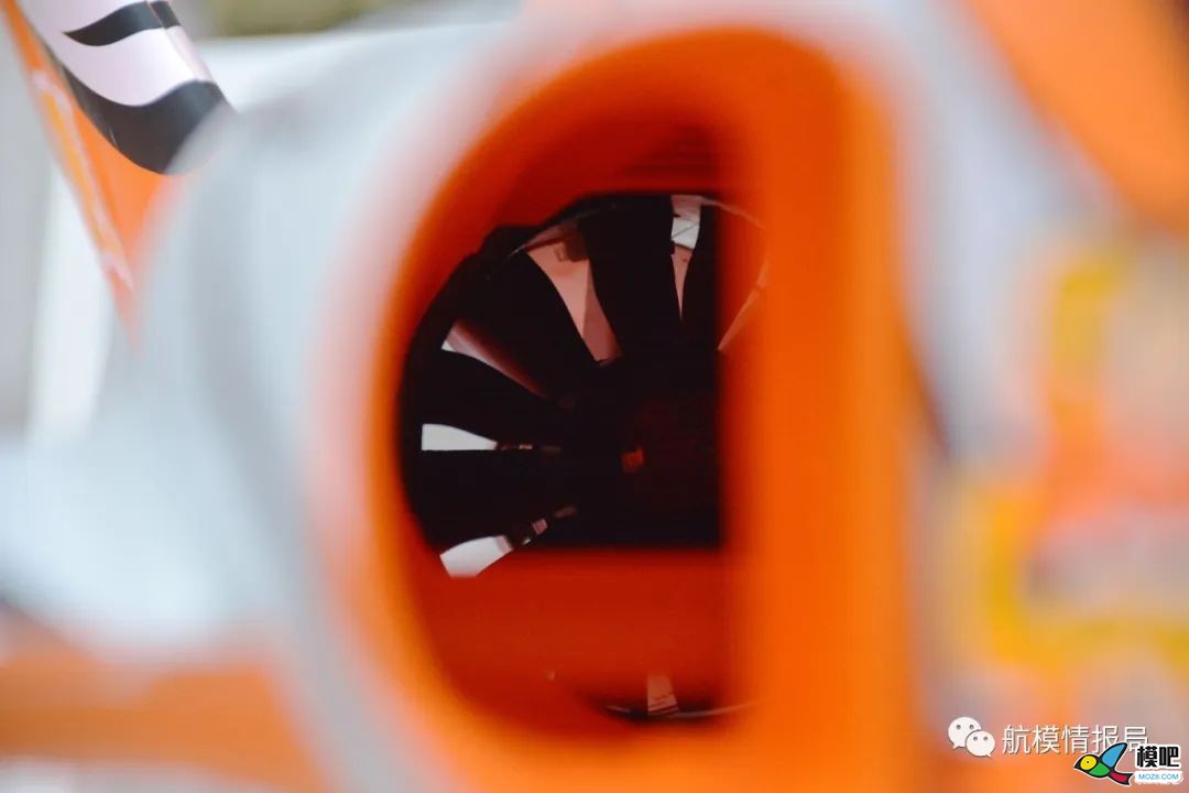

这架飞机搭载了一个90mm的12叶涵道,想必声浪应该会非常动听。

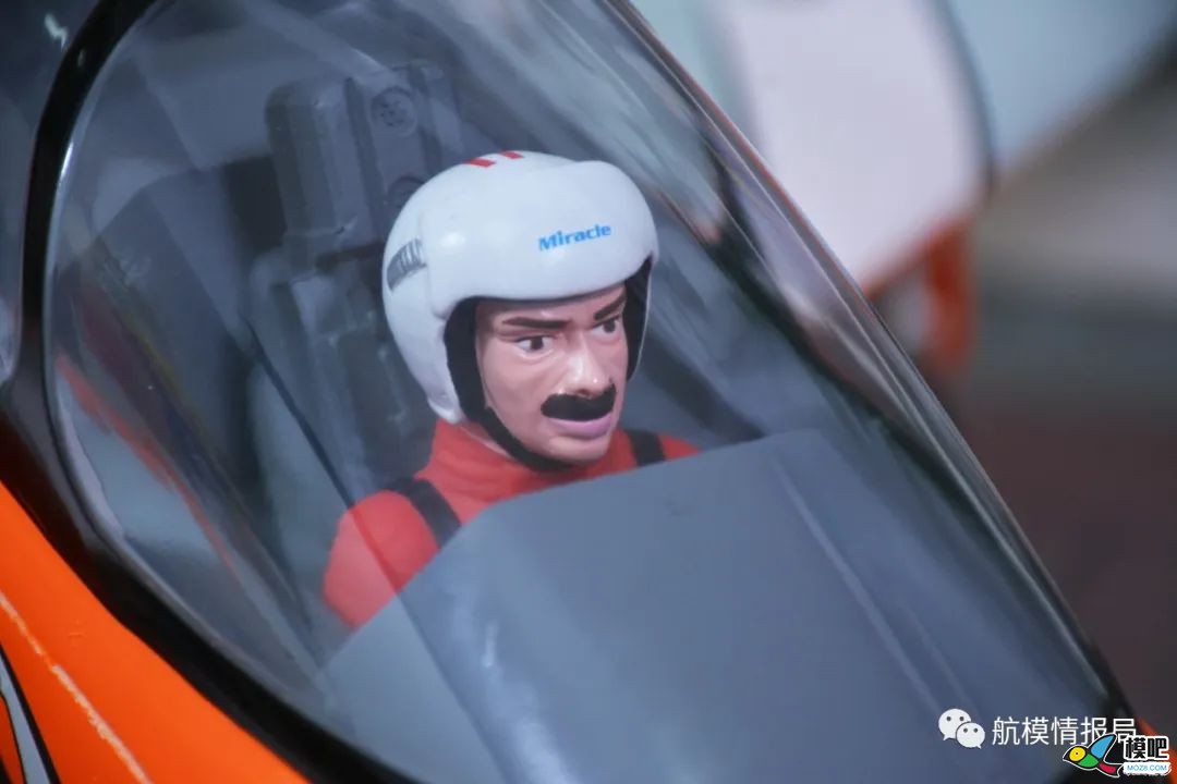

机舱的小胡子飞行员非常可爱,小人和座舱的做工很精致,里面有着漂亮的仪表盘。后座没有配飞行员,所以他在天上可能会有些孤独。

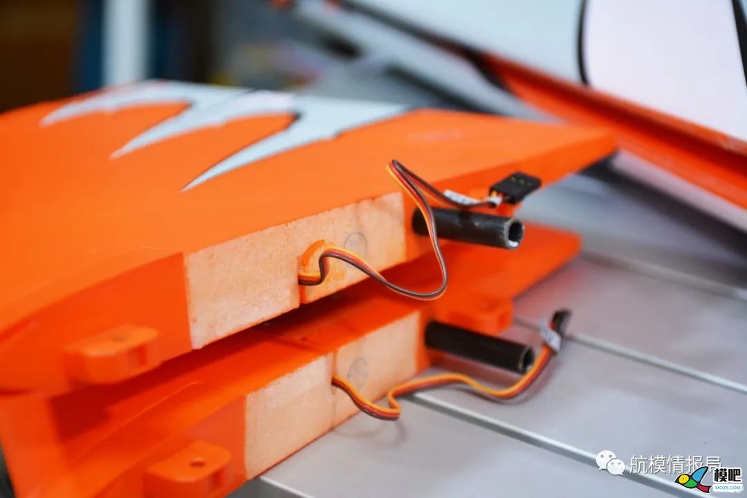

机翼对插,用的一根白色的玻纤管。目前大多数飞机主梁插管都会在胶里添加黑颜料来模仿碳色,这里采用了玻纤的原色,比较少见。
花裤衩配混血毒蝎——fms高品质90涵道 电池,舵机,电调,涡喷,涵道 作者:RXDlwE 7836
翼根处有集成的插头,免去了插线。

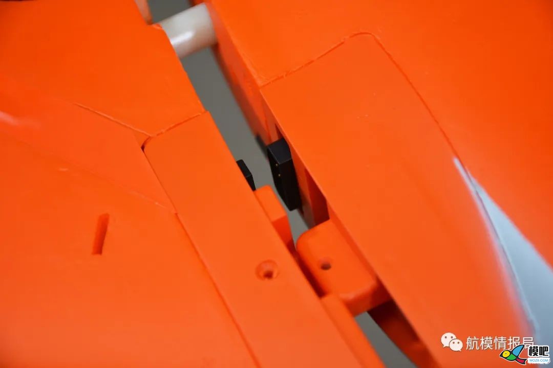

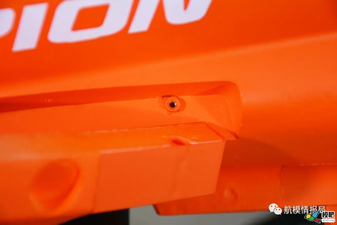

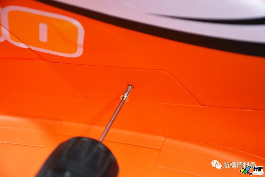

在垂尾与机身插接时,前缘的螺丝座相互插接比较费劲,制作稍微有些误差,需要将孔内侧稍微刮出斜面。

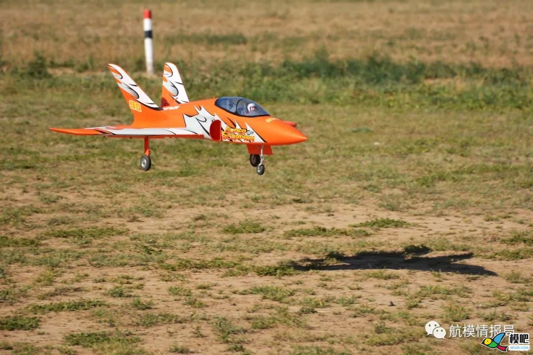

试飞当天大概有2-3级风,起飞时轻盈离地,靓丽的橙色在空中非常醒目。这架飞机泡沫密度很大,重量不轻,但飞行过程中没有很沉重的感觉。90mm涵道的动力也足够它做一些大的垂直动作。

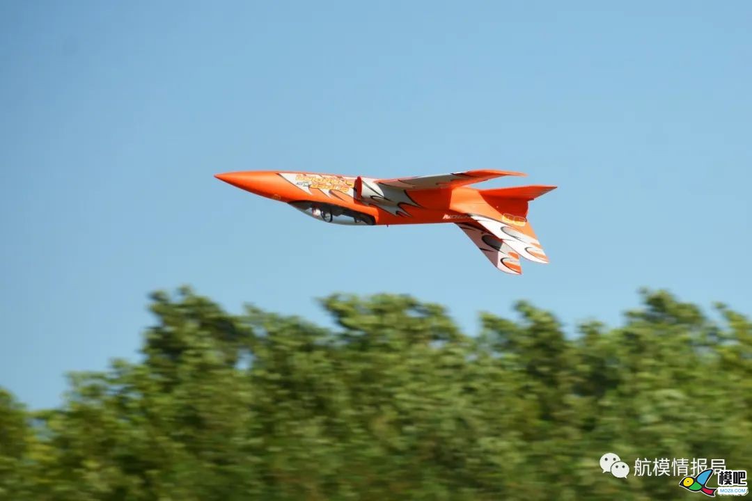

飞机整体动作性能非常好,可以飞出一些标准的特技动作。筋斗、1/2倒古巴八字、古巴八字、四位横滚等,都做的有模有样。外倾式双垂尾设计,保证了做大拉杆动作时的方向安定性。
