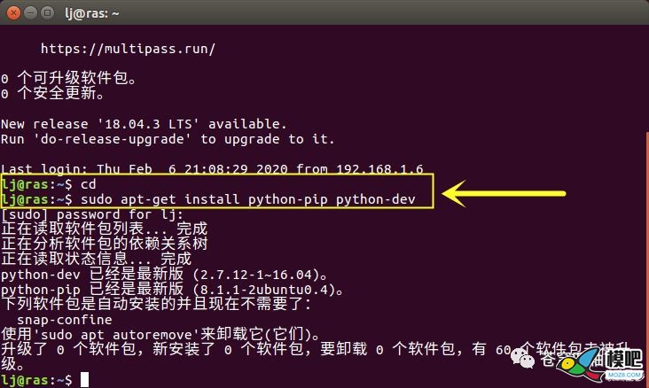

  • 首先安装pip和python-dev:
    sudo apt-get install python-pip python-dev
    Pixhawk无人机扩展教程(3)---树莓派安装Dronekit及读取飞控数据 无人机,仿真,电池,飞控,固件 作者:RXDlwE 2208
  • 输入以下命令安装DroneKit:
    sudo pip install dronekit

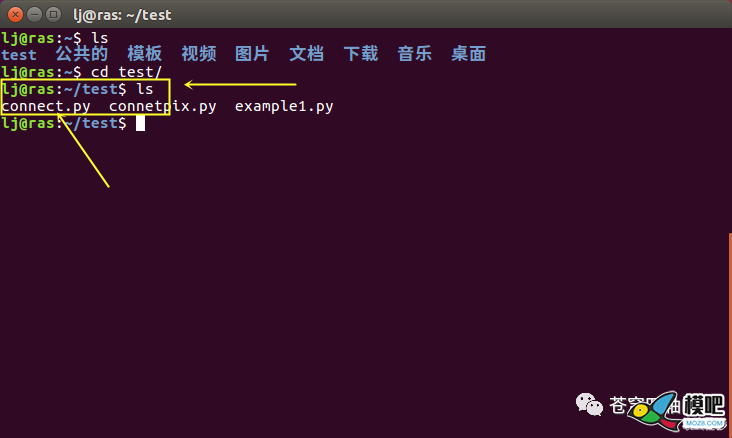

  • 首先在树莓派根目录下新建一个名为test的文件夹用于存放测试代码文件。和使用windows系统存放文件一样,不过这是用命令操作,新手可能不太习惯,命令:mkdir ,输入以下命令:
    mkdir -p  ~/test
    可以输入 ls 命令,查看是否新建好这个文件夹,如下所示:
    Pixhawk无人机扩展教程(3)---树莓派安装Dronekit及读取飞控数据 无人机,仿真,电池,飞控,固件 作者:RXDlwE 2278
  • 通过cd命令切换到test文件夹下,创建名为connect.py的文件,测试树莓派能否连接飞控:
    cd test
    touch connect.py
  • 可以输入 ls 命令,查看是否新建好这个文件,如下所示:
    Pixhawk无人机扩展教程(3)---树莓派安装Dronekit及读取飞控数据 无人机,仿真,电池,飞控,固件 作者:RXDlwE 2500
