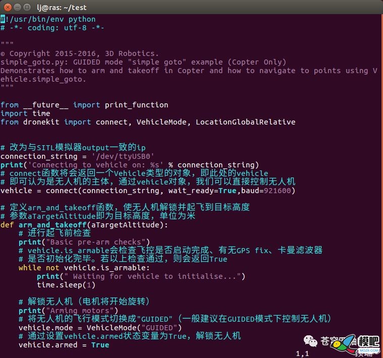

下面我们根据官方示例编写一个程序,展示如何连接到无人机,控制无人机解锁后升空到10m,依次朝两个方向飞行30s,最后返回出发点并降落。
  • 笔记本端通过ssh命令连接树莓派,在test文件夹下,新建example1.py文件:
cd testtouch example1.py
可以输入 ls 命令,查看是否新建好这个文件,如下所示:
Pixhawk无人机扩展教程(4)---使用Dronekit编写一个控制程序 无人机,仿真,电池,云台,飞控 作者:RXDlwE 2129
    2.用 vim编辑文件:sudo vim example1.py
将以下代码复制到文件中,中文注释也可一并复制:
#!/usr/bin/envpython # -*- coding: utf-8-*-  """© Copyright2015-2016, 3D Robotics.simple_goto.py:GUIDED mode "simple goto" example (Copter Only)Demonstrates how toarm and takeoff in Copter and how to navigate to points usingVehicle.simple_goto."""  from __future__import print_function import time from dronekitimport connect, VehicleMode, LocationGlobalRelative   # 改为当前连接的pixhawk飞控的端口 connection_string ='/dev/ttyUSB0' print('Connectingto vehicle on: %s' % connection_string) # connect函数将会返回一个Vehicle类型的对象,即此处的vehicle # 即可认为是无人机的主体,通过vehicle对象,我们可以直接控制无人机 vehicle =connect(connection_string, wait_ready=True,baud=921600)  # 定义arm_and_takeoff函数,使无人机解锁并起飞到目标高度 # 参数aTargetAltitude即为目标高度,单位为米 defarm_and_takeoff(aTargetAltitude):     # 进行起飞前检查     print("Basic pre-armchecks")     # vehicle.is_armable会检查飞控是否启动完成、有无GPS fix、卡曼滤波器     # 是否初始化完毕。若以上检查通过,则会返回True    while not vehicle.is_armable:         print(" Waiting for vehicle toinitialise...")         time.sleep(1)      # 解锁无人机(电机将开始旋转)     print("Arming motors")     # 将无人机的飞行模式切换成"GUIDED"(一般建议在GUIDED模式下控制无人机)     vehicle.mode =VehicleMode("GUIDED")     # 通过设置vehicle.armed状态变量为True,解锁无人机     vehicle.armed = True      # 在无人机起飞之前,确认电机已经解锁     while not vehicle.armed:         print(" Waiting forarming...")         time.sleep(1)      # 发送起飞指令     print("Taking off!")     # simple_takeoff将发送指令,使无人机起飞并上升到目标高度    vehicle.simple_takeoff(aTargetAltitude)      # 在无人机上升到目标高度之前,阻塞程序     while True:         print(" Altitude: ",vehicle.location.global_relative_frame.alt)         # 当高度上升到目标高度的0.95倍时,即认为达到了目标高度,退出循环         #vehicle.location.global_relative_frame.alt为相对于home点的高度         if vehicle.location.global_relative_frame.alt>= aTargetAltitude * 0.95:             print("Reached targetaltitude")             break         # 等待1s         time.sleep(1)  # 调用上面声明的arm_and_takeoff函数,目标高度10m arm_and_takeoff(10)  # 设置在运动时,默认的空速为3m/s print("Setdefault/target airspeed to 3") # vehicle.airspeed变量可读可写,且读、写时的含义不同。 # 读取时,为无人机的当前空速;写入时,设定无人机在执行航点任务时的默认速度 vehicle.airspeed =3  # 发送指令,让无人机前往第一个航点 print("Goingtowards first point for 30 seconds ...") #LocationGlobalRelative是一个类,它由经纬度(WGS84)和相对于home点的高度组成 # 这条语句将创建一个位于南纬35.361354,东经149.165218,相对home点高20m的位置 .注意:如要实际测试,此处的经纬度需要改成你当前测试位置的经纬度,不然飞机飞跑了!!!point1 =LocationGlobalRelative(-35.361354, 149.165218, 20) # simple_goto函数将位置发送给无人机,生成一个目标航点 vehicle.simple_goto(point1)  # simple_goto函数只发送指令,不判断有没有到达目标航点 # 它可以被其他后续指令打断,此处延时30s,即让无人机朝向point1飞行30s time.sleep(30)  # 发送指令,让无人机前往第二个航点 print("Goingtowards second point for 30 seconds (groundspeed set to 10 m/s) ...") # 与之前类似,这条语句创建了另一个相对home高20m的点。 注意:同理,如要实际测试,此处的经纬度也需要改成你当前测试位置的经纬度!!!point2 =LocationGlobalRelative(-35.363244, 149.168801, 20) # simple_goto将目标航点发送给无人机,groundspeed=10设置飞行时的地速为10m/s vehicle.simple_goto(point2,groundspeed=10)  # 与之前一样,延时30s time.sleep(30)  # 发送"返航"指令 print("Returningto Launch") # 返航,只需将无人机的飞行模式切换成"RTL(Return to Launch)" # 无人机会自动返回home点的正上方,之后自动降落 vehicle.mode =VehicleMode("RTL")  # 退出之前,清除vehicle对象 print("Closevehicle object") vehicle.close()

以上代码编辑保存好以后,执行 python example1.py很大程度上是无法正常运行的,主要有以下几个原因:
  • 如果是在室内,GPS无法定位,也就无法切换到Guided模式(引导),起飞前的自检是不能通过的,就像如下这个样子,会一直等待解锁:
    Pixhawk无人机扩展教程(4)---使用Dronekit编写一个控制程序 无人机,仿真,电池,云台,飞控 作者:RXDlwE 3589
    结束进程请使用 CTRL+C。
2.注意:如果要在室外测试,请务必修改航点1和航点2的经纬度数据,示例里面的经纬度在堪培拉,否则飞机一去不复返。。。
