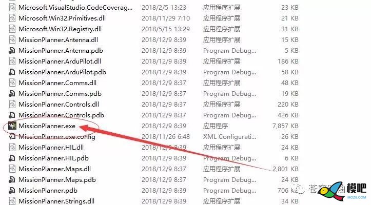

1. Missionplanner地面站调试软件(版本:1.3.62)下载链接:
https://pan.baidu.com/s/1amOR1VK1cu-5uEJmcQGQ3w
这款软件是免安装版本,下载后解压。打开文件夹以后,找到 missionplanner.exe 文件,双击启动即可。
用pixhawk飞控组装一台S500四轴无人机(上) 无人机,电池,云台,图传,飞控 作者:000100^ 3655
2. Mission Planner 的安装运行需要微软的 Net Framework 4.0 组件,当系统缺少Framework4.0插件时,有可能会无法运行。请点击下面的链接下载framework4.0安装后再启动missionplanner调试软件:

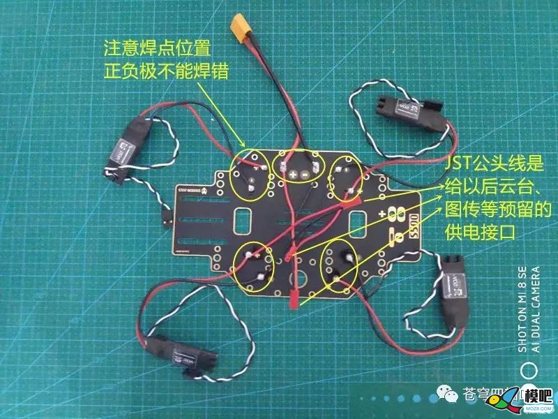

第一步:底板焊接
将4个电调,XT60电源线,和3根JST公头线如图所示焊接在底板上。如下所示:
用pixhawk飞控组装一台S500四轴无人机(上) 无人机,电池,云台,图传,飞控 作者:000100^ 3815
注意:电调与底板之间的焊点不能虚焊,飞行器启动后电流比较大,虚焊会导致发热严重并脱落,造成飞行中的严重事故!JST公头线作为预留给云台和图传供电的接口。以往的教程没有提及这点,在后期加装云台图传时稍显不便需要重新焊接电源线比较麻烦。焊点要光滑饱满,焊锡覆盖整个焊点和接线。焊接好以后用手拖拽测试是否牢固。如下所示:
用pixhawk飞控组装一台S500四轴无人机(上) 无人机,电池,云台,图传,飞控 作者:000100^ 5265

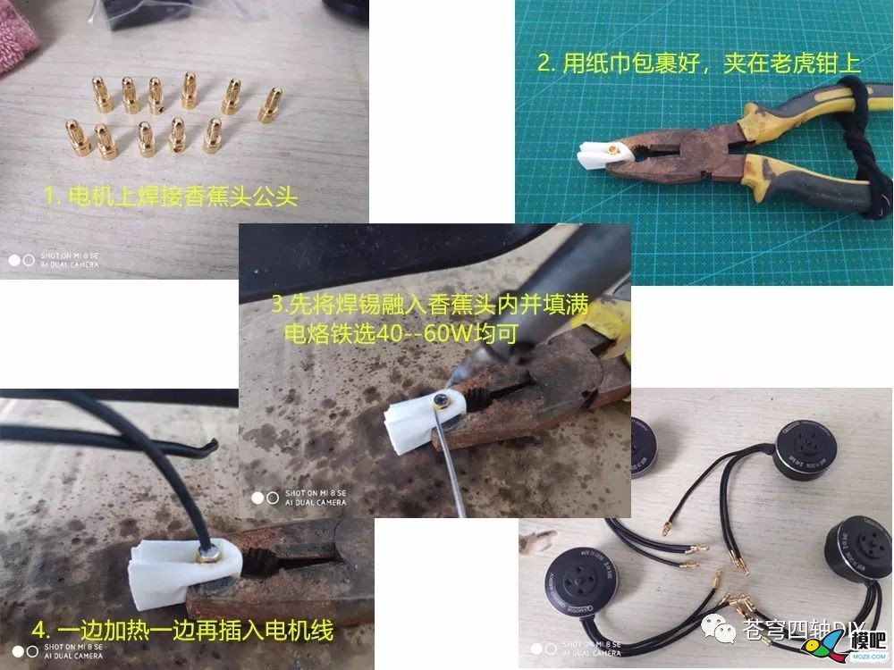

QM3507电机需要自己焊接香蕉头。香蕉头焊接也是组装过程中一个重要的地方。香蕉头焊接不好,通电后会导致电机缺相烧毁。香蕉头用纸巾包裹好,夹在老虎钳上。用纸巾的目的是防止焊锡里面的松香融化后流到插头部分,会造成接触不好。焊接时先将焊锡融入香蕉头内并填满,然后再插入电机线。如下图所示:
用pixhawk飞控组装一台S500四轴无人机(上) 无人机,电池,云台,图传,飞控 作者:000100^ 3754
焊接好冷却后,用手拖拽测试是否牢固。

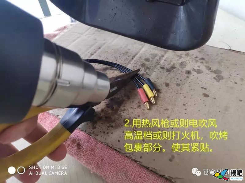

确认没有问题,就可以将热缩管套上,用热风枪或则电吹风高温档或则打火机,吹烤包裹部分。使其紧贴。如下所示:
用pixhawk飞控组装一台S500四轴无人机(上) 无人机,电池,云台,图传,飞控 作者:000100^ 6843
用pixhawk飞控组装一台S500四轴无人机(上) 无人机,电池,云台,图传,飞控 作者:000100^ 5466
用pixhawk飞控组装一台S500四轴无人机(上) 无人机,电池,云台,图传,飞控 作者:000100^ 3934
依次焊接好4个电机的香蕉头,焊接部分完成。

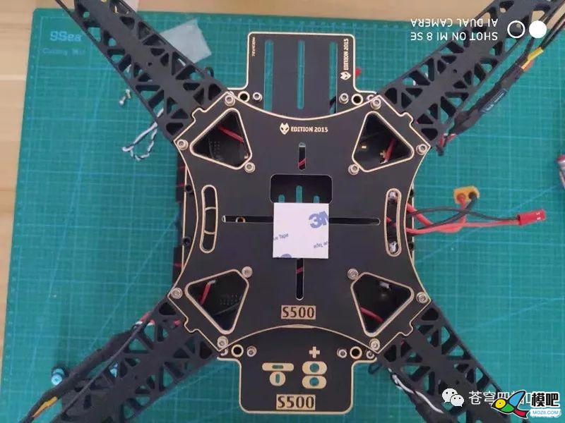

机架组装部分

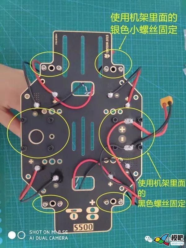

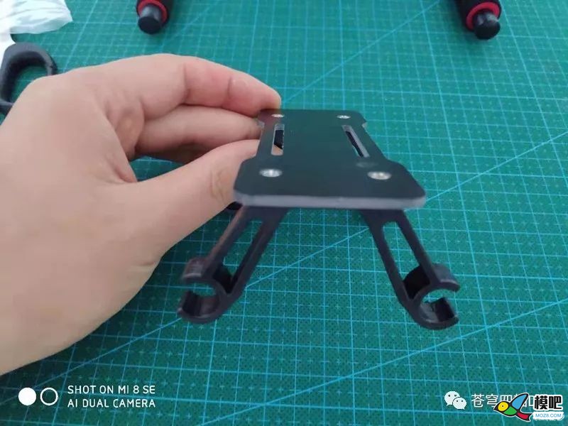

1.先将底板上的固定环和脚架支撑座安装好。
用pixhawk飞控组装一台S500四轴无人机(上) 无人机,电池,云台,图传,飞控 作者:000100^ 6304
用pixhawk飞控组装一台S500四轴无人机(上) 无人机,电池,云台,图传,飞控 作者:000100^ 5081

3.用机架里面的银色小螺丝将机臂固定在底板上,螺丝先不用拧得太紧,如下图:
用pixhawk飞控组装一台S500四轴无人机(上) 无人机,电池,云台,图传,飞控 作者:000100^ 1734

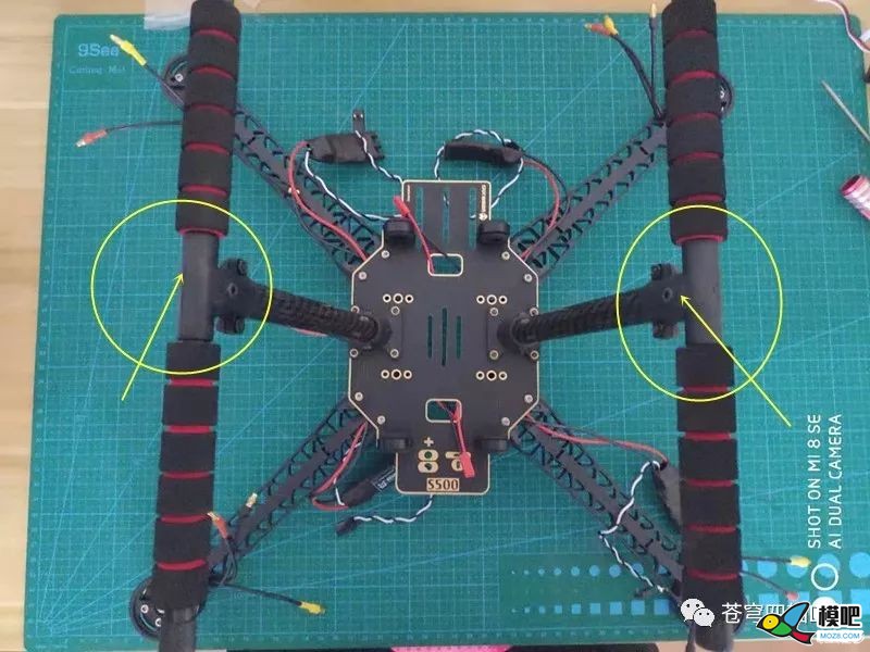

4.安装脚架横杆,并拧紧三通螺丝。
用pixhawk飞控组装一台S500四轴无人机(上) 无人机,电池,云台,图传,飞控 作者:000100^ 4291

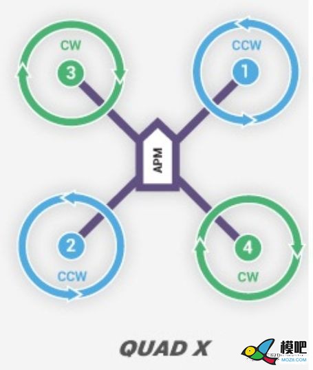

7.连接电机与电调
将电机焊接好的香蕉头分别插到电调的3个香蕉头里面
注意:先任意连接。要无人机正常飞行对电机的旋转方向是有要求的。但做到这步电机还无法启动,等后面飞控调试好以后,我们再来调整电机的旋转方向。

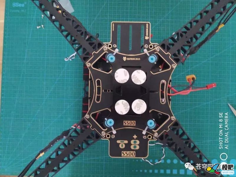

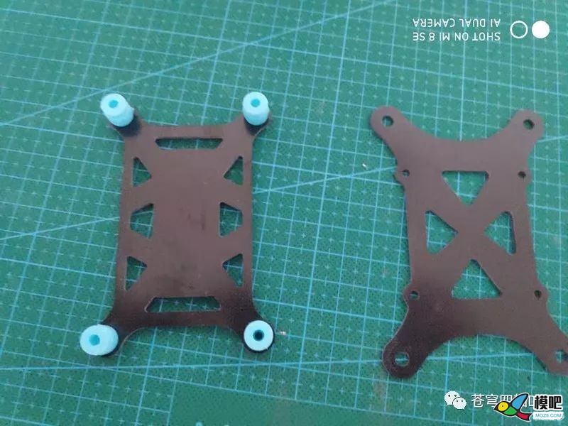

1. 安装减震板先把减震板和减震球组装好,小技巧:先将减震球安装于小板上,然后在连接大板。注意:减震球不可用尖锐的工具安装,减震球破损后就没有减震的功能了。
用pixhawk飞控组装一台S500四轴无人机(上) 无人机,电池,云台,图传,飞控 作者:000100^ 1342
视频:
取一块3M胶,将减震板粘在机架上板中心。可在四个角用尼龙扎带绑扎一下,进一步加固减震板。
用pixhawk飞控组装一台S500四轴无人机(上) 无人机,电池,云台,图传,飞控 作者:000100^ 1619

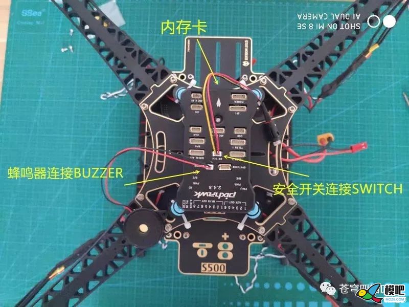

2.用减震板里面的3M胶将飞控粘贴在减震板上。注意:飞控的箭头前向就是无人机的机头前向。明确机头前向很重要!涉及到后面电机的旋转方向,GPS安装方向和飞行时的前向的确定。
用pixhawk飞控组装一台S500四轴无人机(上) 无人机,电池,云台,图传,飞控 作者:000100^ 788
用pixhawk飞控组装一台S500四轴无人机(上) 无人机,电池,云台,图传,飞控 作者:000100^ 4467
3.安装电流计(电流计的作用是给飞控提供稳定的5V电源,并且测量电池电压和电流)

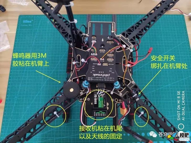

5.电调接线。按照下图上面的电机标识,将电机对应的电调连接到飞控主要输出口(main out)1~4通道。电调线从两层板之间穿过到飞控后方。注意:main out接口是从右边开始第7针脚开始(前面是AUX1~AUX6辅助接口)
电调连接飞控的顺序不能接错。否则会导致飞机解锁推油门就翻跟斗。
用pixhawk飞控组装一台S500四轴无人机(上) 无人机,电池,云台,图传,飞控 作者:000100^ 840
用pixhawk飞控组装一台S500四轴无人机(上) 无人机,电池,云台,图传,飞控 作者:000100^ 9379

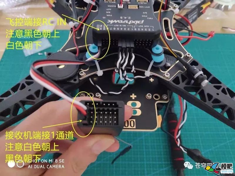

6.接收机的接线富斯I6接收机和飞控之间使用PPM信号,所以只用一根3芯杜邦线连接飞控就可以,如下所示:
用pixhawk飞控组装一台S500四轴无人机(上) 无人机,电池,云台,图传,飞控 作者:000100^ 9045

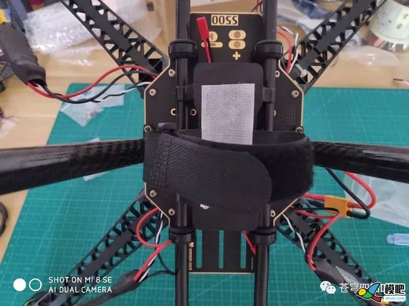

7.安装电池挂板
用pixhawk飞控组装一台S500四轴无人机(上) 无人机,电池,云台,图传,飞控 作者:000100^ 732
用pixhawk飞控组装一台S500四轴无人机(上) 无人机,电池,云台,图传,飞控 作者:000100^ 3047
用pixhawk飞控组装一台S500四轴无人机(上) 无人机,电池,云台,图传,飞控 作者:000100^ 3627
