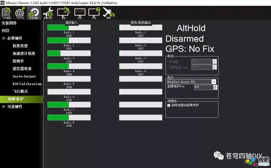

下面我们就来设置油门失控保护:
1.地面站设置,如下所示:
用pixhawk飞控组装一台S500四轴无人机(下) 无人机,电池,云台,飞控,电调 作者:RXDlwE 8463
电台->Enabled always RTL 油门失控返航
故障保护PWM=975  油门值低于975触发失控返航
2.遥控器设置

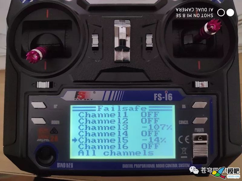

然后退到菜单页面,选择 遥控器图标(系统菜单)-> RX Setup ->Failsafe->Channel 3,将第3通道打开,如下所示:
用pixhawk飞控组装一台S500四轴无人机(下) 无人机,电池,云台,飞控,电调 作者:RXDlwE 1352
同样,设置完成后长按CANCLE键保存

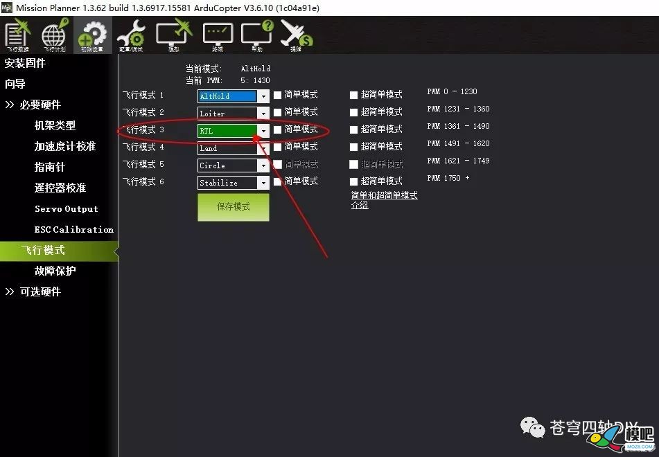

再进入Channel 5,同时将飞行模式开关切换到返航模式,即:SWC=3  SWD=1,如下所示:
用pixhawk飞控组装一台S500四轴无人机(下) 无人机,电池,云台,飞控,电调 作者:RXDlwE 8290
打开以后,长按CANCLE键保存退出。如下所示:
用pixhawk飞控组装一台S500四轴无人机(下) 无人机,电池,云台,飞控,电调 作者:RXDlwE 8178
3通道和5通道数值和上图一致,说明设置成功,记得还要长按CANCLE键才能保存退出。

检测是否设置好,可将遥控器关闭,观察第3通道油门值是否在975以下,飞行模式是否自动切换到RTL。如下所示:
用pixhawk飞控组装一台S500四轴无人机(下) 无人机,电池,云台,飞控,电调 作者:RXDlwE 4865
关闭遥控器以后,第3通道油门是963,小于975。触发失控保护。
用pixhawk飞控组装一台S500四轴无人机(下) 无人机,电池,云台,飞控,电调 作者:RXDlwE 6314
关闭遥控器后,飞行模式页面,绿色高亮显示自动跳到 RTL(返航)模式。

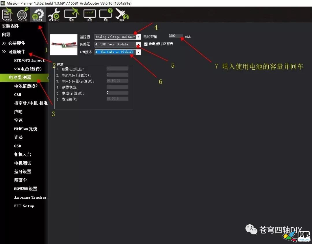

前面提到不建议开启飞控的低电压返航功能。但是我们可以开启电流计的检测功能,这样就能在地面站实时看到电池电压(只是不开启触发电压低值的返航功能),点击 初始设置->可选硬件->电池监测器页面,按照如下所示设置:
用pixhawk飞控组装一台S500四轴无人机(下) 无人机,电池,云台,飞控,电调 作者:RXDlwE 9599
设置好以后,将飞控USB断开,再重新连接电脑,按照下图填写电池电压:
用pixhawk飞控组装一台S500四轴无人机(下) 无人机,电池,云台,飞控,电调 作者:RXDlwE 2604
电压设置完成,即可在地面站上看到电压,如下所示:
用pixhawk飞控组装一台S500四轴无人机(下) 无人机,电池,云台,飞控,电调 作者:RXDlwE 1991

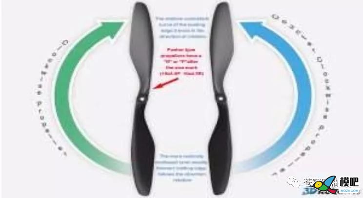

桨叶的识别:
根据迎风面的不同,桨叶有正反之分。一般桨叶上带R字样的,如1045R ,1147R是正桨,安装在顺时针旋转电机上。不带R字样的,如1045,1147就是反桨,安装在逆时针旋转的电机上。如果实在搞不清楚,就对照下图来识别。
用pixhawk飞控组装一台S500四轴无人机(下) 无人机,电池,云台,飞控,电调 作者:RXDlwE 3739
