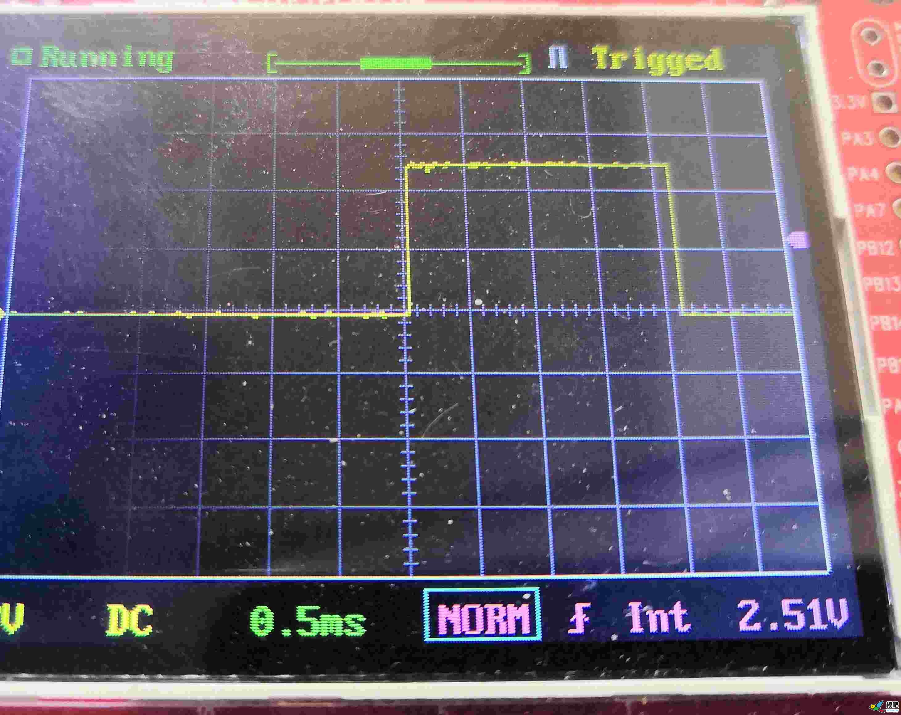

舵量测试
最小舵量0%,差不多1ms
萝丽3代接收机移植后续测试-STC8G1K08 diy,遥控器,模吧,接收机,电机 作者:156557548llh 4900
50%
萝丽3代接收机移植后续测试-STC8G1K08 diy,遥控器,模吧,接收机,电机 作者:156557548llh 2428
100% 萝丽3代接收机移植后续测试-STC8G1K08 diy,遥控器,模吧,接收机,电机 作者:156557548llh 5351

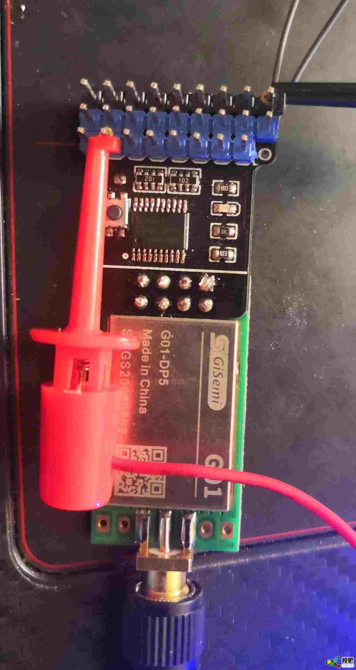

PPM/S.BUS信号测试
测试装备:
35包邮收的二手F3飞控
萝丽3代接收机移植后续测试-STC8G1K08 diy,遥控器,模吧,接收机,电机 作者:156557548llh 6363

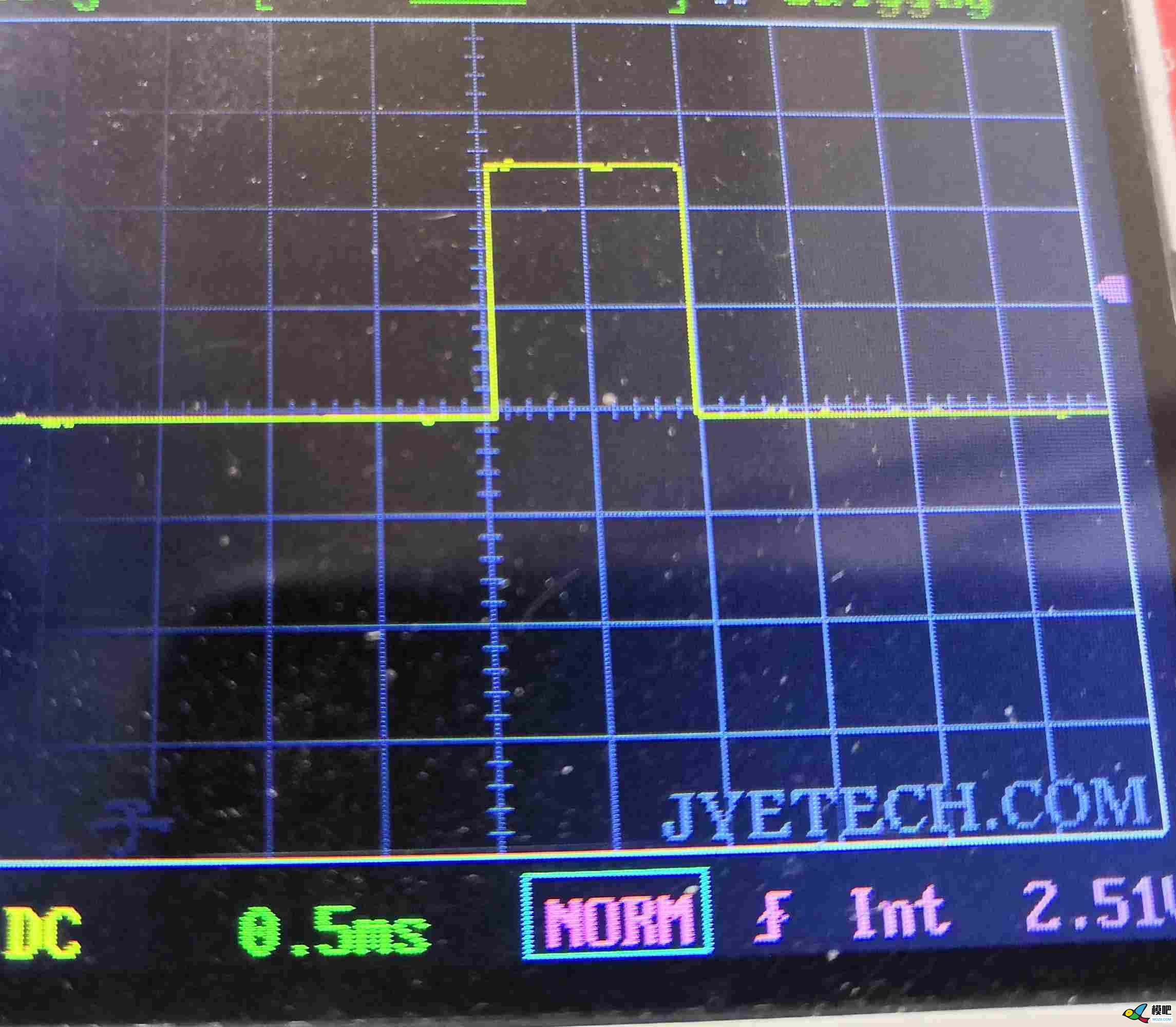

PPM信号正常(原来就有点抖,现在一样)
萝丽3代接收机移植后续测试-STC8G1K08 diy,遥控器,模吧,接收机,电机 作者:156557548llh 9831

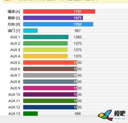

飞控设置
萝丽3代接收机移植后续测试-STC8G1K08 diy,遥控器,模吧,接收机,电机 作者:156557548llh 9890
S.BUS正常使用(单片机串口位置与原来不一样,为了不修改遥控器,所以可在遥控器里设置第5通道为S.BUS模式,然后把信号线接在第7通道即可)
萝丽3代接收机移植后续测试-STC8G1K08 diy,遥控器,模吧,接收机,电机 作者:156557548llh 2493

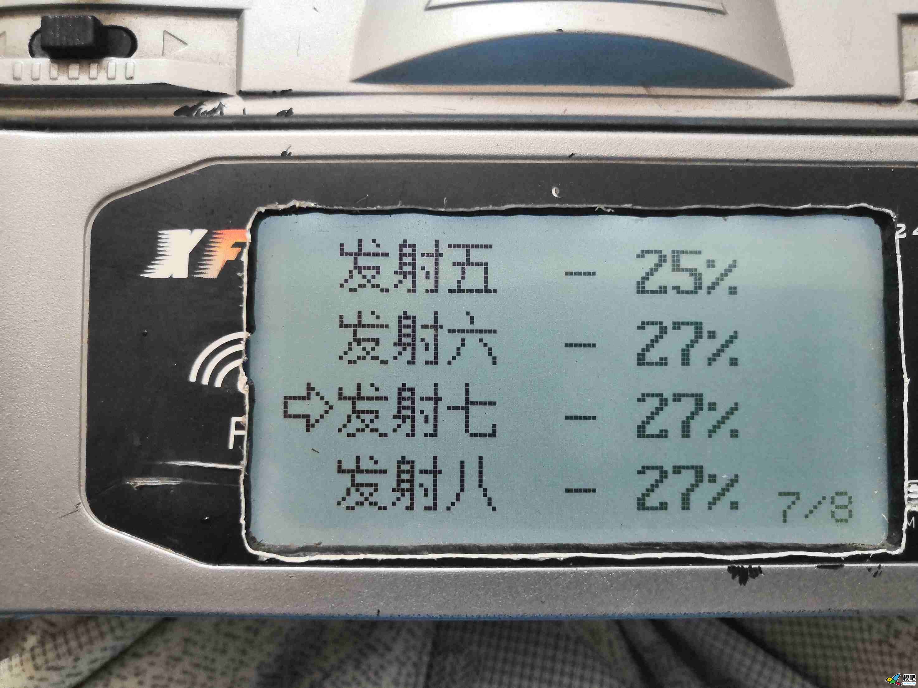

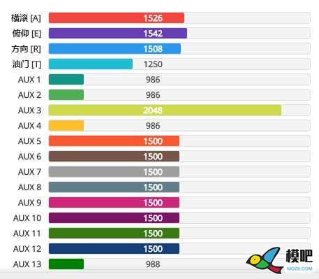

失控舵量
设置
萝丽3代接收机移植后续测试-STC8G1K08 diy,遥控器,模吧,接收机,电机 作者:156557548llh 7845
萝丽3代接收机移植后续测试-STC8G1K08 diy,遥控器,模吧,接收机,电机 作者:156557548llh 4125
关遥控器后,正常(遥控器限制,只有前8通道)
萝丽3代接收机移植后续测试-STC8G1K08 diy,遥控器,模吧,接收机,电机 作者:156557548llh 655
